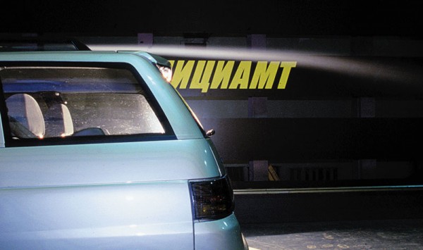

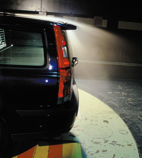

Смотрел по фото на V 70,посмотреть бы в живую,а то все фото сверху или с неудобного ракурса,хочу профиль посмотреть,но принцип ясен,нашёл на работе обрезки панелей для пластиковых балконных дверей у них внутри идёт плотная пена,думаю как основу использовать.Сайт по тюну предлагает якобы польскую копию V 70 за 600грн,без доставки,стекловолокно,только всё равно переделывать,да и доводилось доделывать их поделки на лансер одному стритсракеру. Простой удлинитель,как на джипах и паркетниках не пойдёт,всё равно остаётся "мешок" за машиной и в него затягивает грязь,надо именно дефлектор.
Как надо.
Как не надо.

Ну, тебе нужен второй вариант. Он разделяет поток на 2 части (видно на фото) и "отсекает" вихри с грязью от стекла. А на Жульке под этой струей создается разряжение и вот оно грязь и кидает... не знаю че они добились установкой этой дрочилки... наверное эстетики.
Re: Спойлер на 245?
Сообщение Fomax79 » Вс дек 30, 2012 4:57 pm
Да я так и хочу,самое интересное что на Ваз был немцами(10-е семейство доводили на порше) разработан аналогичный вольвовскому,но на вазе решили что лучше этот вариант(вероятно дешевле).
