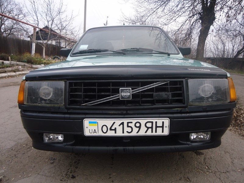

Повідомлення alexnax » Пон вересня 30, 2013 10:40 pm
Вот как получилось у меня, остальное не покажу. Лень пилить фотки чтоб влезли на форум :?

Повідомлення Destiny » Чет жовтня 03, 2013 10:55 am
alexnax, отлично получилось!
