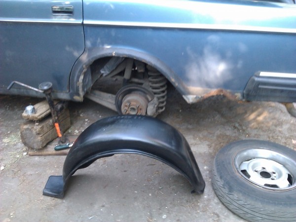

Может конечно все уже в курсе... А может кто и нет...
Вычитал полезную инфу, решил поделится
Берём задние подкрылки от ВАЗ 2121 "НИВА" и ставим на зад VOLVO 240! Левый — направо, правый — налево.
Стают как родные только дырку под амортизатор прорезать надо

Сообщение Fomax79 » Пт ноя 22, 2013 8:34 pm
Да и дырку резать не надо,и так нормально встают.

Сообщение Fomax79 » Вс ноя 24, 2013 10:19 pm
Передние проще оригинал поискать,но говорят что передние нивовские встают,но даже отсутствие -не критично.Продувается хорошо,двойного металла практически нет,а вот сзади сгнивают кромки крыльев именно из сопряжения с внутренней аркой,и отсутствия защиты.
