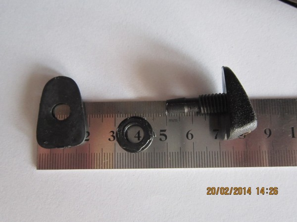

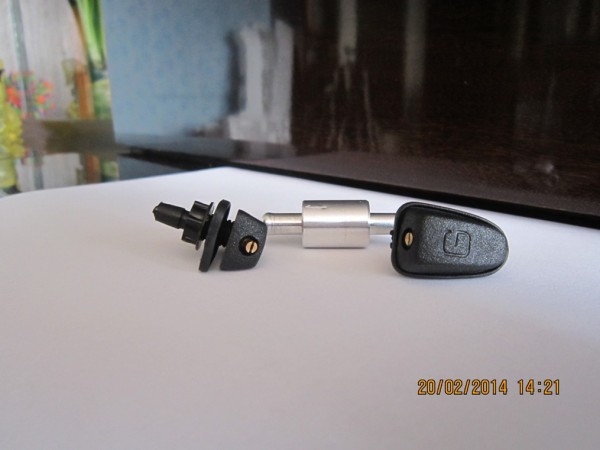

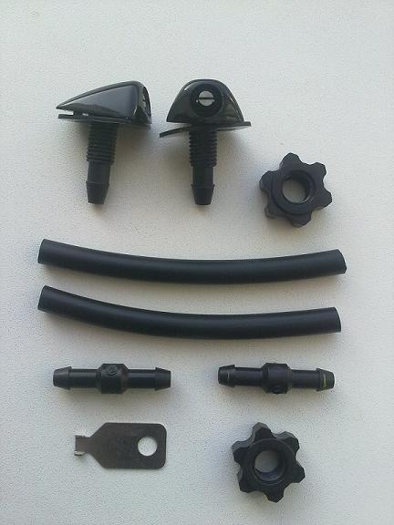

Вот, приобрел такие веерные,регулируемые форсунки.будем ставит,дальше будет
Обратный клапан +

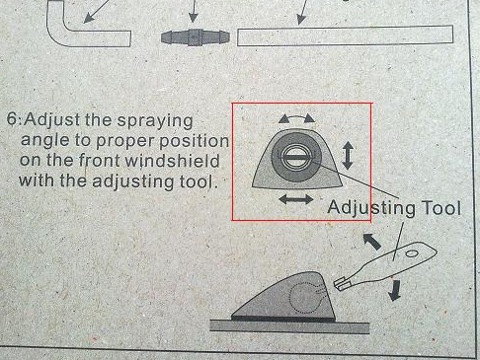

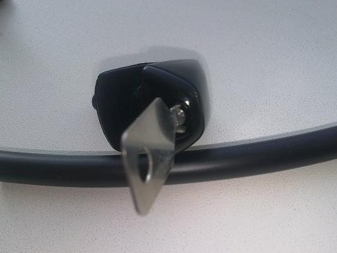

Да, по цене-15гр. шт.,12гр. обратный клапан; регулировать лучше отверткой-вверх,вниз и вправо-влево.
