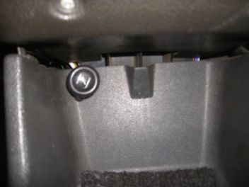

Ну значит поставил я себе некоторое время назад печную улитку 86+, то есть с заслонкой, болгаркой пропилил в нужном месте воздухопроход, и полез разбираться с приводом этой самой заслонки. и понял, что я попал. вакуумный переключатель, трубки, которые непонятно куда подключать, чтобы поставить кнопку - это перенос печки с разбором панели соответственно. Блииин, делОв на кучу времени. ну и еще один момент - как я понял у заслонки только два положения, крайние.
Первая мысль была сделать от механизма центрального замка, но у него много минусов, начиная от того же количества положений (два) до непоняток в каком положении находится заслонка в какой-либо момент времени (отсутствие индикатора), открыта она или закрыта.

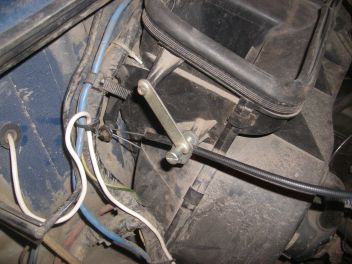

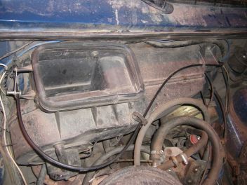

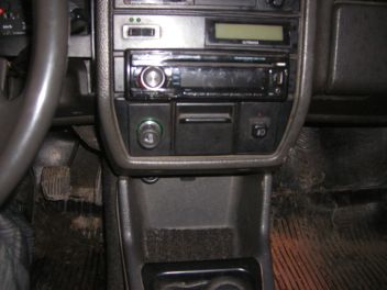

Поездив с проволочкой, понял, что это не выход. В магазине был приобретен трос привода воздушной заслонки карба от восьмерки и за пол-часа с помощью подручных материалов собрана следующая конструкция.

Сообщение nikolajs » Сб ноя 14, 2009 11:14 pm
как выход из положения пойдет!
