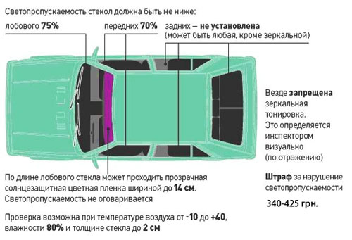

И так, тонировка уже сильно стерлась и не приятно через нее смотреть. По этому придется переклеивать. И хочется узнать, какие идут допуски затемнения? По ГОСТу 5727-88 пункт 2.2.4. говорится что, лобовое можно на 75%, передние боковые 70% и задние боковые и заднее неограничено тонировать. Так ли это?

нет нетак. лобовое вобще нельзя тонировать. на нем недолжно быть ничего. меряеться суммарное светопропускание.
в случае с лобовым допускаеться только заводское притонирование легкое в самом стекле.

лоб 75%, передние боковые 70%, дальше хоть фанерой. В верху лобового допускается полоска не шире 14см, хоть из фанеры.
клеить можно что угодно и куда угодно, на боковые задние, передние, на лобовое - без разницы, главное влезть в нормы.
стоит отметить важный момент - стекло изначально не прозрачное на 100%, обычно это 82-85% в зависимости от типа, производителя, атермальное/нет и так далее. итого, по лобовому даже если приклеить самую прозрачную затемняющую пленку - в допуск не влезешь, по этому клеить нет смысла.

Огромное спасибо за детальное разъяснение по теме - особенно за картинку!
