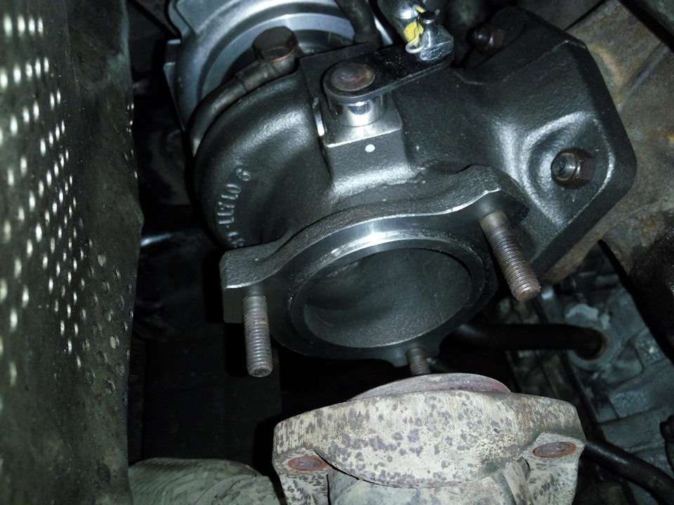

Ситуация такая. Стоит турба 16Т. Скорее всего она ставилась на s70 T5. Стоит выпускной коллектор от s60r/xc90.
Есть хотелка поставить теплоэкран откуда родом коллектор. Но один винт прикручивается прямо к выпускному фланцу.
У меня стоит самодельная шайба из 10мм стали, приваренная к выпускной трубе. Есть инфа что фланцы были разные. Насколько непонятно.

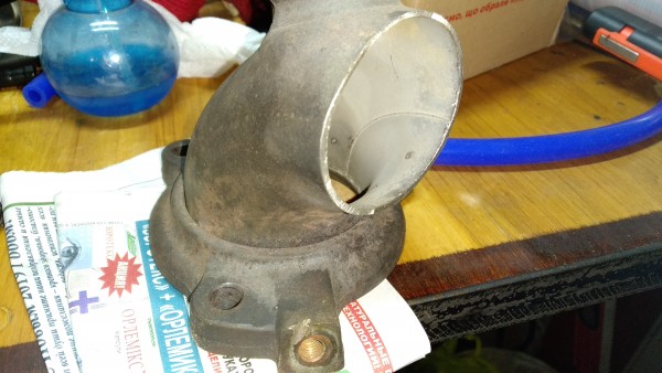

На фото фланца видно прилив с резьбой, туда прикручивается край теплового экрана.
Фланец от ХС90

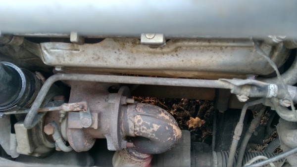

Моя турбина

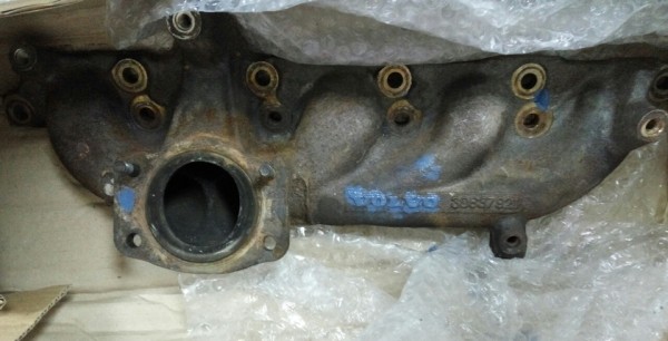

Мой выпускной колектор
