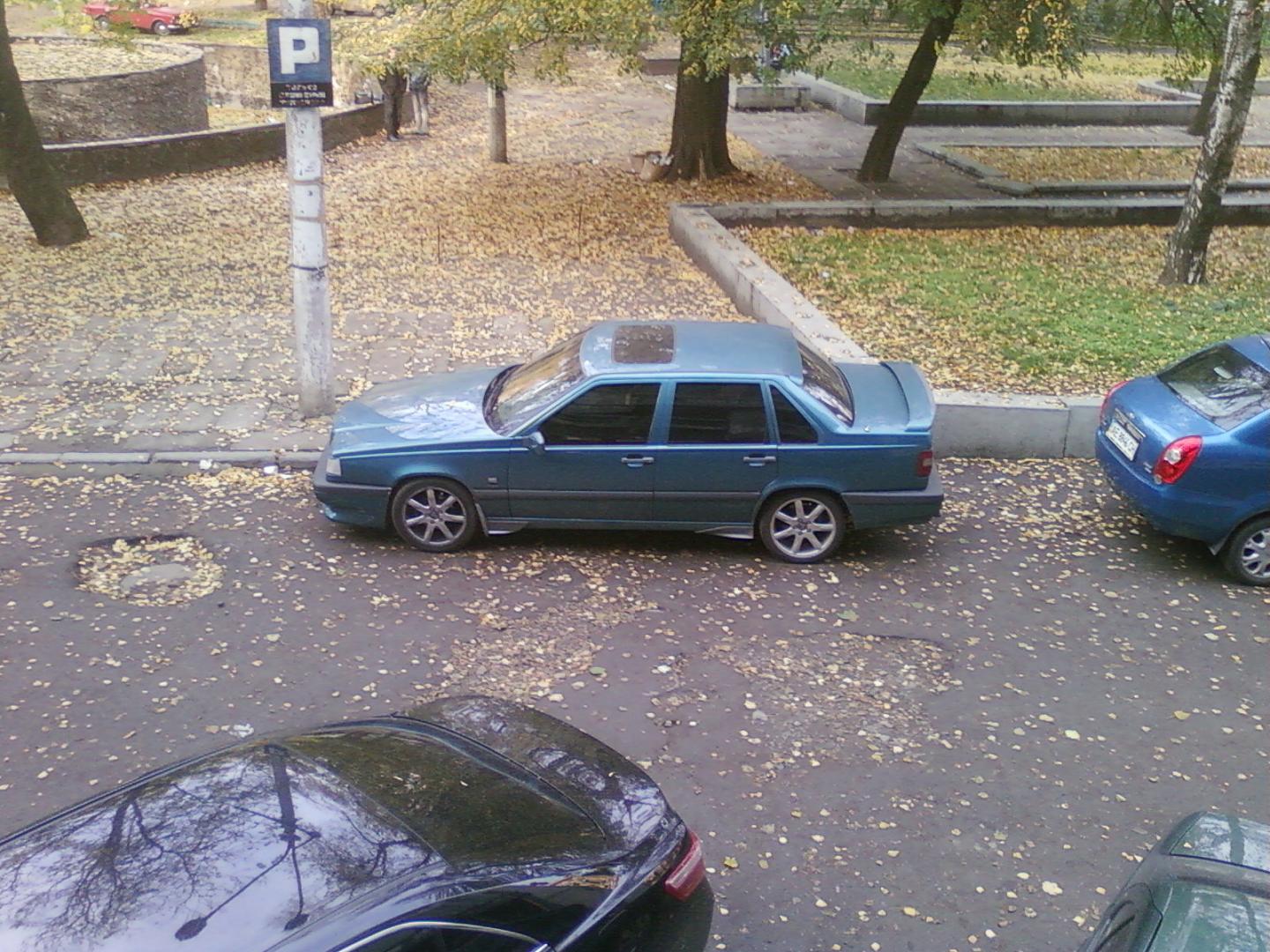

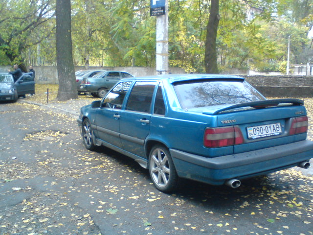

видел на днях 850 в городе диски точно мин 17.вот фото мож прикинеш на глаз :?

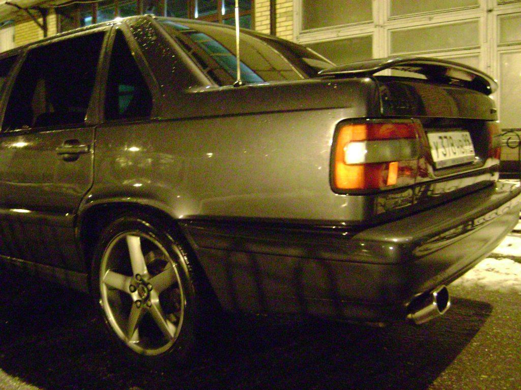

Сообщение vogol » Ср окт 28, 2009 5:34 pm
Встанут,мой брат ставил на свою 850 даже 18,все нормально было.
Вот фото 17 от S70R
t-5

vogol писал(а):Встанут,мой брат ставил на свою 850 даже 18,все нормально было.
Вот фото 17 от S70R
кометы.мои любимые.у нас в швеции и 18 ставят.тока трёт иногда,если опустить на даже 40мм.
