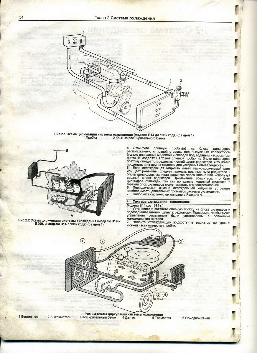

Уважаемые форумчане! Может не по теме, но прошу, скинте фото подмоторки 340-й с двигателем В 14, 1985 г. Очень интересует "грамотная" система охлаждения во всех подробностях. В литературе много вариантов, но ни один не подходит. До меня переделывалась и понять что-то сложно. :?

Повідомлення Рожко Александр » Нед жовтня 31, 2010 10:08 am
Cергий написав:Уважаемые форумчане! Может не по теме, но прошу, скинте фото подмоторки 340-й с двигателем В 14, 1985 г. Очень интересует "грамотная" система охлаждения во всех подробностях. В литературе много вариантов, но ни один не подходит. До меня переделывалась и понять что-то сложно. :?

Повідомлення lexa » Нед жовтня 31, 2010 10:21 am
Рис 2,3 как на дизеле

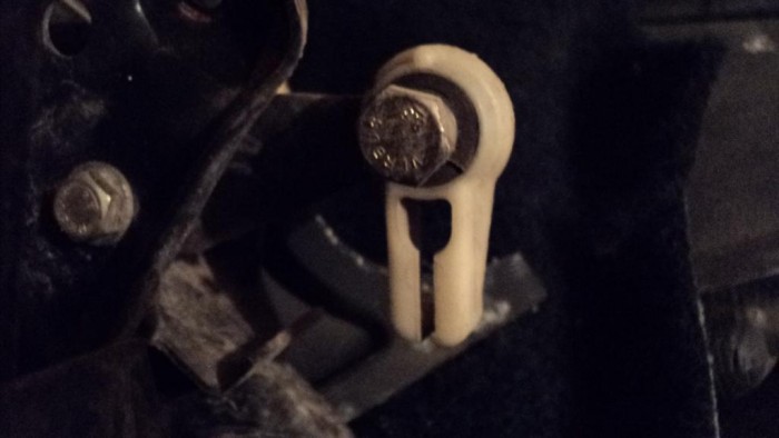

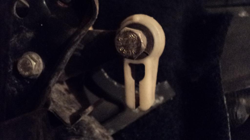

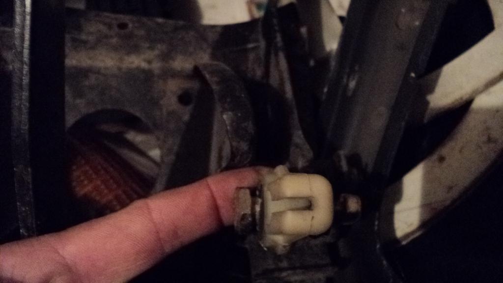

Повідомлення Сергеевич » Суб листопада 06, 2010 6:42 am
да забрал вчера тросс счепления :roulette:
Гайка откручивается или нет?Если да то зачем расклепали?и она не зайдёт в выжимной?
крепление к педале???у меня такого нет...
Сергеевич
Повідомлень: 415
З нами з: Сер травня 19, 2010 4:09 pm
Звідки: Донецк-было Вольво 360
Автомобиль: Kia Sportage 1998
Клубная карта №: 94
Re: Для фанатов 340-ых
Повідомлення Stas340 » Суб листопада 06, 2010 11:09 am
Егор для крепления на педаль должен быть вот такой переходничек, если у тебя его нет то в понедельник утром он поедет к тебе в гости.
А вот на счет болта с гайкой я думаю что теоретически он не должен вообще пролезать в вилку выжимающую, это как бы ограничитель, потому думаю что ее убирать не стоит, если конечно тебе хватит натянуть сцепление, если нет то скрутишь и все.
