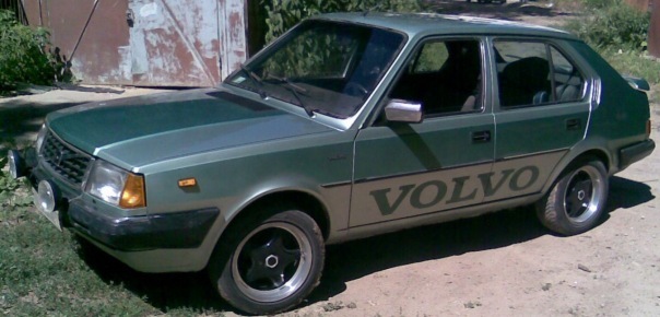

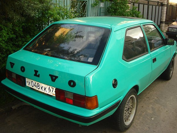

вот такая машинка

Красивая! Еще фото!

215 зад, 205 перед R15, диски "Alive", двухцветные, шпильки пришлось на заказ делать, родные коротковаты были. Краска эксклюзив акрил по индивидуальному рецепту, сверху 4 слоя лака с примесью "бриллиантовая пыль" искрится на солнце. убран задний замок - как же он меня бля всегда бесил, все молдинги черные, замок - хром, в топку собаку!!! под капотом 2,3 от 940, коробка 3,27. спидометр ложится, дальше не мерял, да еще он врет километров на 20 в час ибо откалиброван под R13.машина конца 90го года из "последних".все личинки убраны, впереди стоят "задние" ручки от седана, все замки электрические, стеклоподъемники и т.д., короче 2 года трахался с ней, будучи до этого обычной трешкой - ее сперли, побили и бросили, продать за копейки не было смысла, двигло, кузов в идеале, решил ремонтировать, да на совесть, потом увлекся. деньги позволяли, теперь не езжу нифига - жалко ляльку)))
это отвратительная машина, потому что я на ней ездить не могу, долго возился с ней, красил, мазил, запцацки покупаль...СДЕЛАЛ!!!выехал!!! оле-оле-оле!!! и началось, едешь - камешек где-то по кузову дзынь и ты так весь сжимаааааешься))) потому что думаешь что на этом роскошно покрашеном кузове будет скол!!! паркуешь и 10 раз подумаешь как ибо какой-нить пидорас может зацепить, поцарапать, едешь - вроде и давануть на газ охота, вроде и позволяет, а жалко, увлекает пипец!просыпаешься обычно видя на спидометре около 140, очередной "крутыш" на бмв 5 или ауди а6 далеко в зеркалах заднего вида, а вообще-то все происходит в черте города и приходит в голову мысль, бля, прав вторых нет, апофеозом комедии был наебаный на светофоре порш кайенн, пальцатый "золотой" мальчик с гламурной телочкой чуть слюнями не захлебнулся от обиды, когда на третьем подряд световоре я его уже даже подождал, чтобы он наконец вкурил, что перед телкой он зря попонтовался и дважды он наебан на тот момент не по ошибке, а по объективным причинам))), голову теряешь, а вбахаться - опять жалко))) короче замкнутый круг...вот и езжу полчаса в неделю 60 км/ч вдоль обочины летом в сухую погоду, народу много оборачивается, пальцами показывают, на светофорах дразнюсь, короче я хорошую, надежную машину превратил в игрушку, которая стоит на полке и играться жалко, вдруг сломается...а на ее место стала 940, может не такая резвая, но комфортней - это факт и краска еще заводская на ней, сколов, мелких вмятин - жопой ешь))) посему поцарапал - да и хуй с ней)))нормальная машина для жизни)

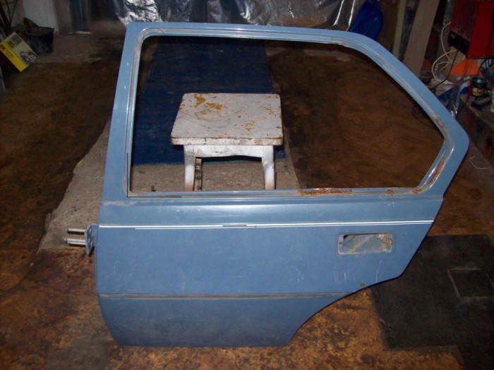

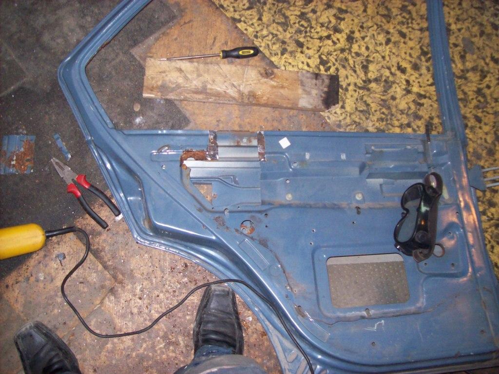

Доброго дня честной компании! Встал, именно встал вопрос о реставрации дверей тройки. Кто делал? И самый интересный вопрос: снять хром с дверей, из-за него вся проблема, пластиковые уплотнения уже никакие и поставить резину. Переварить овал стекольного проёма. 8-)

Cергий написав:снять хром с дверей поставить резину.
С чего туда резинка встанет?
Cергий написав:Переварить овал стекольного проёма
Расширь выражение - в смысле это как ?

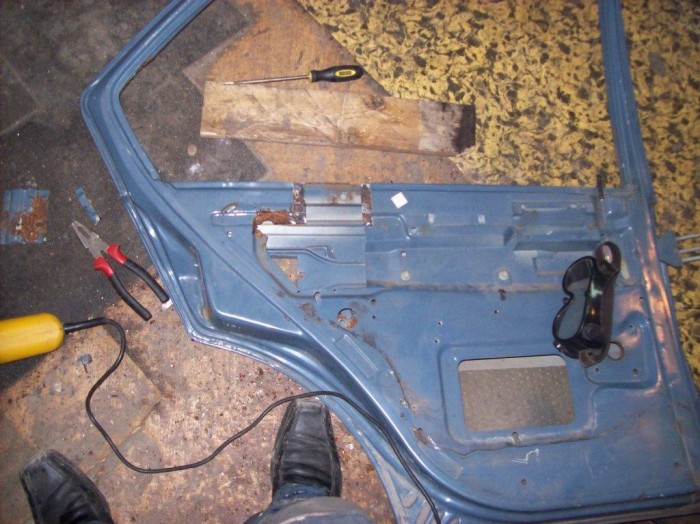

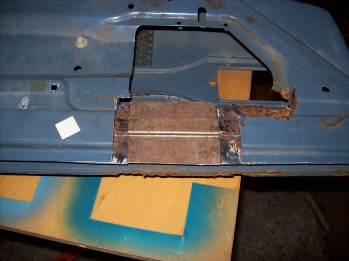

Есть несколько комплектов уплотнений с разных авто, но они нормально, без складок, не устанавливаются. Дверь купил ради прикола, типа "хорошее бу", вскрыл, такая же дрантия, как и моя. На фото отметил овалы, которые мешают установке уплотнений, но на одной из троек, видел заводские, но найти не могу, или заняться поиском, а двери гниют дальше, гады-годы. :D

Cергий написав:На фото отметил овалы, которые мешают установке уплотнений
Понял )

Мужики, я чет не понял про овалы :oops: а молдинги я установил по возможности на места, затем обклеил маляркой сами молдинги и двери по периметру молдингов, затем полиоритановым герметом прошелся по образовавшемуся пространству, и мокрым пальцем стер излишки гермета, и через 20-30 мин снимаем малярку и получаем прорезиненый уплотнитель, и красиво и вода не поступает :?

Все, увидел овалы)))

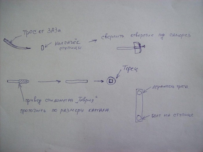

Поправлять трос спидометра знакомая тема, примерно раз в неделю, достал уже, выскакивает гад...

Вопрос решил не так давно, но кажется угадал. Пришлось изменить конструкцию.

А как? Подскажи пожалуйста!

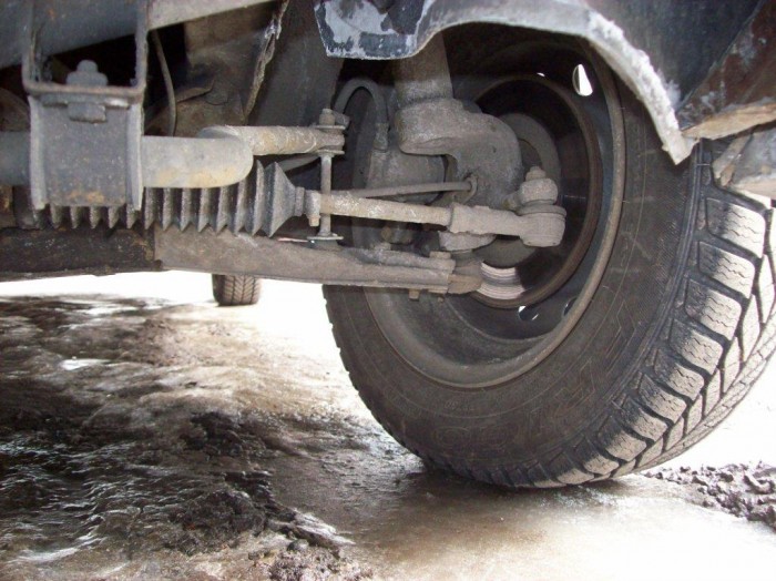

Есть рисунок и фото. Если не очень понятно, значит плохо обьясняю. :D
