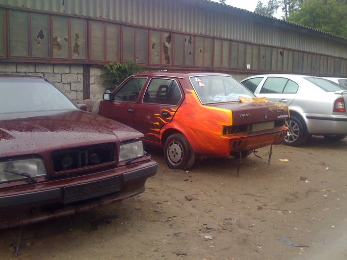

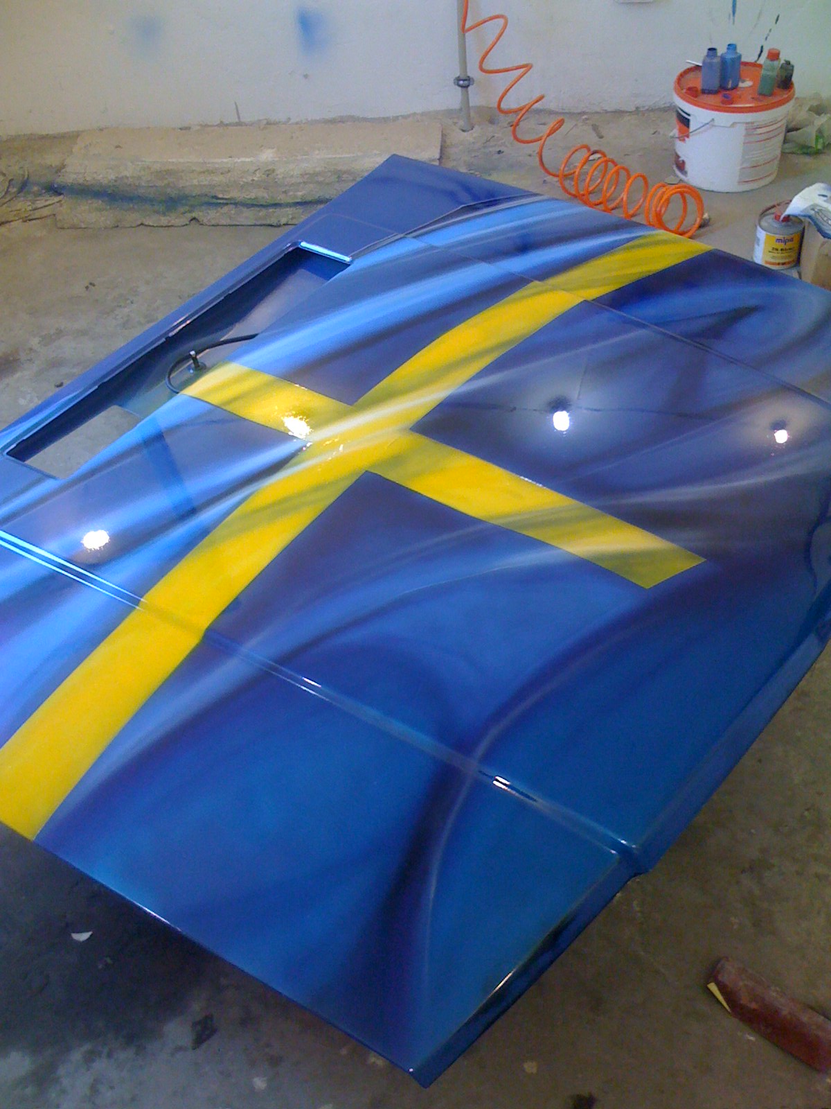

Несколько лет мы могли наблюдать великолепную дизельную тройку,непонятного бардово-малинового металика,с хреново выготовлеными и так же грунтоваными порогами и задним крылом,а так же подертым капотом который был почему то нежно голубого(прикольное словосочетание) цвета.Все кто ее видел в 1-й раз спрашивали -когда это тебя, кто? они предпологали что с момента травмы прошла минимум неделя,а не пару лет.у всех кто ее видел не первый раз при встречи первый вопрос был-когда покрасишь машину?Я например знал ответ-никогда!,поэтому нашел остатки разной краски и пару дней свободного времени и не сильно заморачиваясь и не чего не выготавливая просто навел немного марафет этому трайбану,это не претендует не вкоем случае на аэрографию,или на покраску,это просто марафет,ну мне еще нужен денек что б все закончить,но примерно выглядить это будет так.

Алежон написав:Несколько лет мы могли наблюдать великолепную дизельную тройку,непонятного бардово-малинового металика,с хреново выготовлеными и так же грунтоваными порогами и задним крылом,а так же подертым капотом который был почему то нежно голубого(прикольное словосочетание) цвета.Все кто ее видел в 1-й раз спрашивали -когда это тебя, кто? они предпологали что с момента травмы прошла минимум неделя,а не пару лет.у всех кто ее видел не первый раз при встречи первый вопрос был-когда покрасишь машину?Я например знал ответ-никогда!,поэтому нашел остатки разной краски и пару дней свободного времени и не сильно заморачиваясь и не чего не выготавливая просто навел немного марафет этому трайбану,это не претендует не вкоем случае на аэрографию,или на покраску,это просто марафет,ну мне еще нужен денек что б все закончить,но примерно выглядить это будет так.
Олег,трудно конечно совместить голубое с бардовым,но если ты делаешь имитацию флага на ветру,то не сделать ли и желтый крест,повторяющий изгибы полотнища?По пламени на заднем крыле-не развернуть ли язычки пламени назад,а это получилось аэро для машины у которой втыкается только задняя :-D Хотя понятно,что это ты развлекаешься :D

Повідомлення Алежон » Нед червня 26, 2011 12:26 pm
На все есть свои обьяснения :D ,но что б их не писать я очень редко соглашаюсь на такие работы.голубое с бордовым совместимые цвета спектра,не совместимые красный с зеленым и то зависит от оттенка,и эмоциональной передачи.Почему синий? потому что капот был синий а у меня остатки краски от 20 до 50 грам,если б я например захотел его сделать красным или белым,то мне банально не хватило бы краски перекрыть основной цвет.Изгибы и складки на кресте есть они оттенены и высветлены по форме остальных складок,сделал пару набросков с более изогнутой формой креста по скадкам, и второй с меньшим количеством складок на флаге. В первом случае он ломал форму,во втором был статичным,поэтому я выбрал этот третий вариант.Пламя)),к сожалению грунтованым было заднее крыло,а не переднее,из за этого оно сзади,если его переносить языками на зад,то нужно было бы ехать на подбор за краской машины что б задуть зад а этого делать не кто не хотел(дентьги,время).Поэтому я сделал так уточним что это немного не оконченый вариант,по оконцовке будет сделано следующим образом-Края основного цвета высветлятся на гранях с пламенем,а концы пламени затемнятся,+на основном бордовом цвете кинится эфект обшивки с заклепками,что б сложилось впечатление как буд то пламя выбивается из-за обшивки.Ну я в любом случае доверяю и слушаю мнение людей,если ты говоришь что оно выглядит так и воспринимается так,значить я не доработал и сильно поспешил,не отрицаю,но не думаю что вариант до покраске тебе понравился б больше :D

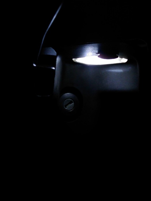

Думаю тема буде людям цікава, але покищо почну тут. Нарешті приїхала така няшка - http://cgi.ebay.com/ws/eBayISAPI.dll?Vi ... K:MEWNX:IT. З допомогою неї, куска провода, паяльника та інженерної думки з сьогоднішнього дня думаю провести "апгрейд" освітлення салону машинки! :moil: Покищо поставив 1 блок (3 діода) в підсвітку замка запалювання. Покищо все радує - світить рівним білим, досить таки яскраво, особисто мені подобається набагато більше, ніж штатна лампочка. Освітлює не тільки замок, а й хороший шматок підлоги та по сторонах. Фото (як треба) викладу пізніше. Якщо комусь цікаво - можу робити фото данного процесу, ну і результату). В планах - замінити штатне освітлення салону діодним, зробити підсвітку ручок відкривання дверей, підсвітку ніг водія і пасажира, підсвітку кармана дверних карт. Можливо, варто додати ще 1 точку освітення салону, наприклад по середині чи ззаду ,десь над спинкою пасажирських крісел. Цікавить ваша думка з цього питання) :oops:

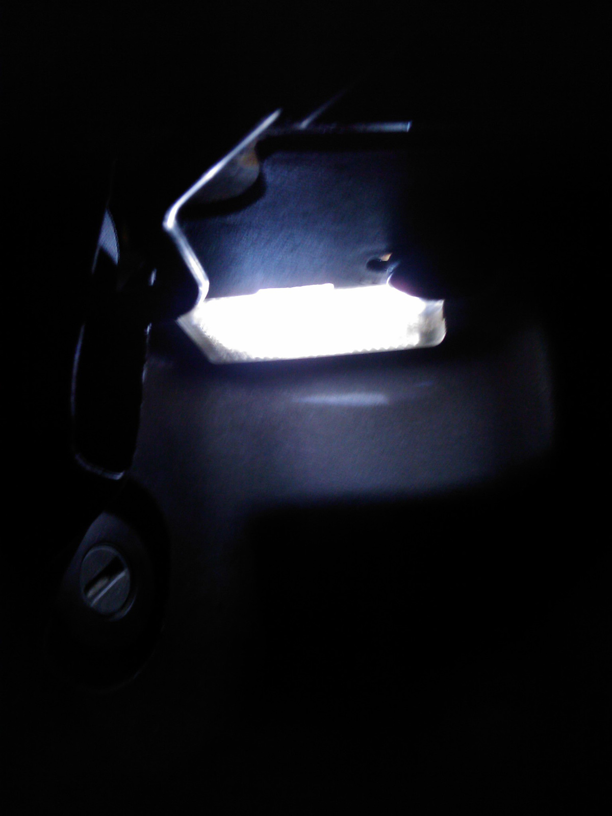

Повідомлення Timelife » Чет червня 30, 2011 11:24 pm
Фото з телефону, прошу сильно не критикувати, робилось вночі) горять тільки діоди

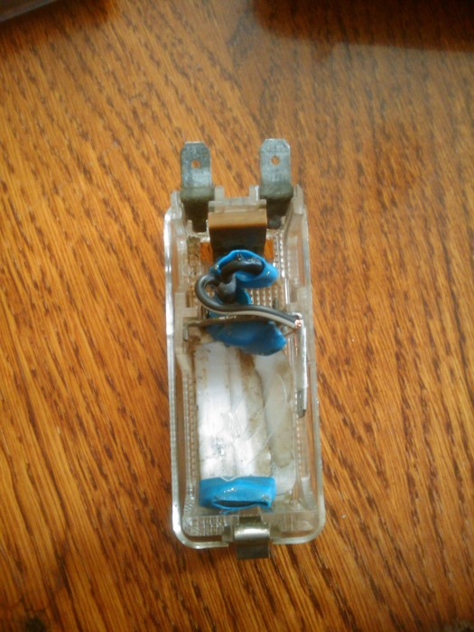

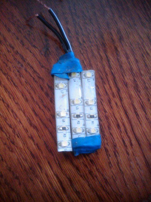

Повідомлення Timelife » Суб липня 02, 2011 12:01 am

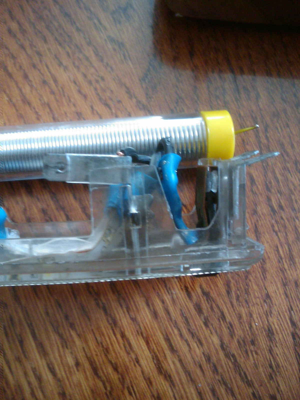

Зробив підсвітку бардачка і багажника - поки на основі штатних роз'ємів. Для бардачка, як на мене, 3 діода вистачає з головою. В багажник ставив 6, непогано, але розташування лампи не дає оптимально освітити усю площу...якось воно не те. Цікавить ваша думка - де поставити ще 1-2 точки освітлення так, щоб нормально освітити багажник? Покищо схиляюсь до розташування ламп на стійках аморотів - там з обох сторін рівні горизонтальні площадки, можливо зробити якійсь подіум для них, замаскувати і направити в напрямку номерного знака? (тоді вони будуть під невеликим кутом і ніби як світити на середину?) І ще 1) не завалявся у кого куски блискучого (джеркального чи як сказати) орекалу? Можна кусочками), або щось на те схоже? Фото процесу і результат зроблю пізніше - небуло ні фотоапарата, ні тел. під рукою =(

Re: Для фанатов 340-ых
Повідомлення B200K » Суб липня 02, 2011 1:10 am
неа мою думку краще поставити по боках,якшо точніше у районі заливної горловини і так само з іншої сторони.

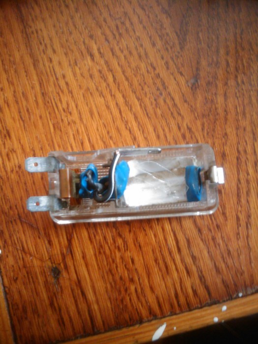

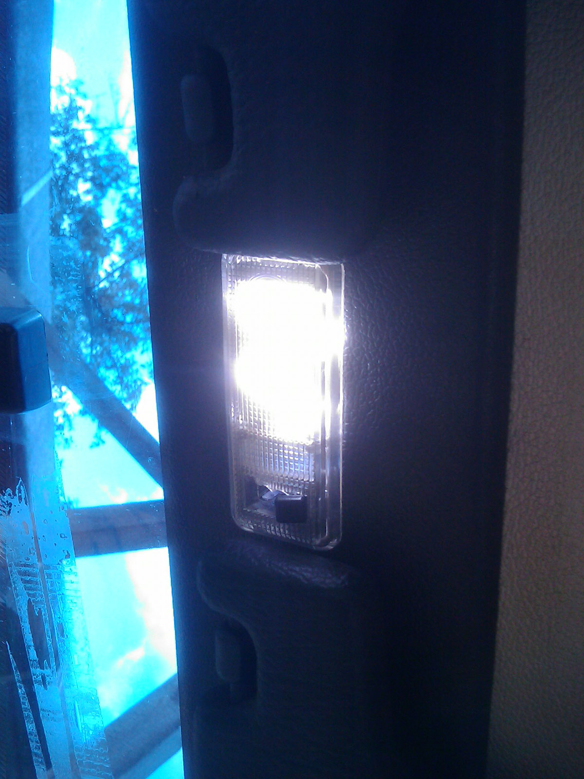

Повідомлення Timelife » Нед липня 03, 2011 12:59 pm
Продовжуючи тему підсвітки. До багажника ще не доліз (додати ще точки освітлення), але переробив центральний плафон освітлення. Все на фото)

Повідомлення Serij » Нед липня 03, 2011 2:12 pm
Гарно вийшло. І скільки ця переробка займає по фінансам і по часу. І взагалі що потрібно для такої переробки?

Повідомлення Timelife » Нед липня 03, 2011 2:48 pm
По фінансах - бухта діодної стрічки (5 м - біля 200 грн, но скидались троє, так що вийшло 1,7м за 65 грн...у нас на радіоринку така бухта коштує біля 2 тис грн), все для пайки (припой, термоусадка, кабель і т.д.) - 35 грн...оце і усе. По часу - не сказавби що довго, головне приловчіться робить і придувать що ти хочеш)

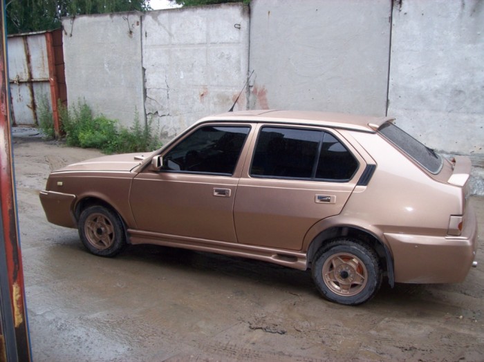

Повідомлення Tavron » Вів липня 05, 2011 9:12 am
baynti написав:
Timelife написав:
baynti написав:
извени за нескромность но ето питушатник, а не робота!!!!! :roulette:
Ета троёчка получает супер-приз в номинации СЕЛЬСЬКИЙ ТЮНИНХ :telephone: поздравляю художник :shock:
шановний, ти передістроію такої роботи над машиной читав? шо, коли і для чого? фінальну версію бачив? ні... а рот розкриваєш. Поставив на москаля титани і радий? :moil: хочу відкрити тобі очі - це просто таки смішно, а тут людина робить шоб було красиво і не дуже дорого...хоча вам, "сільським тюнерам" і "чьоткім поцам" на москалях не понять нас, захудалих вольвоводів, нам далеко до вашого тонкого відчуття прекрасного.ну, і якби ти був на вольво - велкам ту клаб, а так...ти малость клубом промазав.
а с какого ето все москвичеводы "сільські тюнери" і *чьоткіє поцани"???? вот вам наш один москвич
http://s005.radikal.ru/i211/1107/ce/671215b8e5c9.jpg
http://s58.radikal.ru/i161/1107/3f/68bb9d15381c.jpg
Люди не будем обращать внимание на заблудившегося, который щитает что лучше машины (тоесть ТРАКТОРА) МОСКВИЧЬ нет. отвечу сразу почему трактор, да потомучто я в селе на таком токо в поле и езжу сена накосить и картошку с огорода перевезти, и ездит он два дня в месяц, а остальное время стоит в ремонте. и к тому же ещё мне и по селу ездить на нём стыдно, не то что в городе появиться. Другое дело мой швед, и мне ПОФИГ кто что думает о нём, тем более такие как эти заблудившиеся.
Сложно назвать эту рухлядь тоесть МОСКВИЧЬ на 15 дисках автомобилем. Конкретный ТУЛИНГ ТРАКТОРА.
Извините люди за флуд, но ненадо было мой автомобиль ОБСЫРАТЬ. Ненравится несмотри, а если смотриш то необсырай.
Спасибо за поддержку Timelife
ТОЛЬКО ДИЗЕЛЬ - ТОЛЬКО VOLVO
