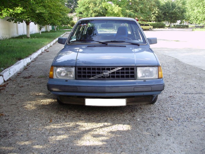

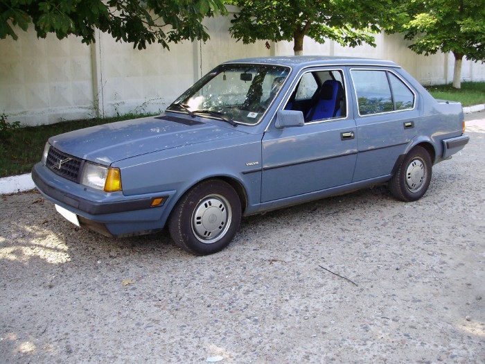

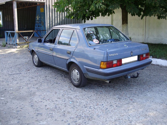

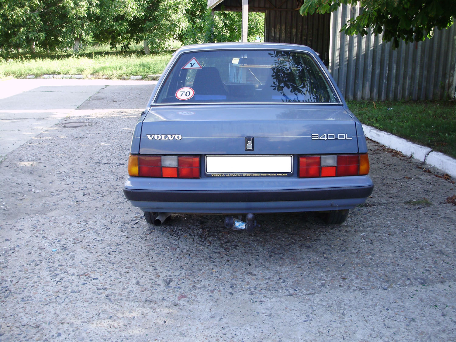

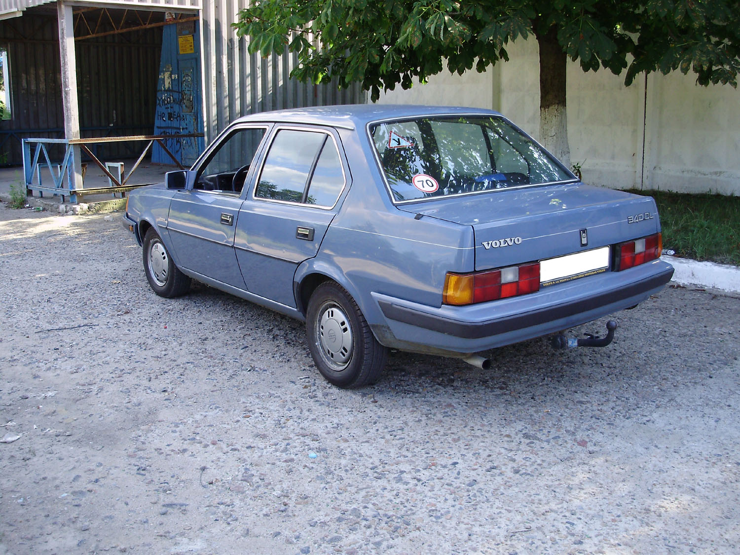

Повідомлення thunder » Суб липня 23, 2011 7:32 pm
Принимайте в клуб!
Volvo 340DL, 1,7l, 1990 года.

Повідомлення Serij » Суб липня 23, 2011 8:21 pm
Зачетная машинка! :welcom:

Повідомлення alexnax » Суб липня 23, 2011 9:22 pm
thunder написав:Принимайте в клуб!
Прикольная машинка

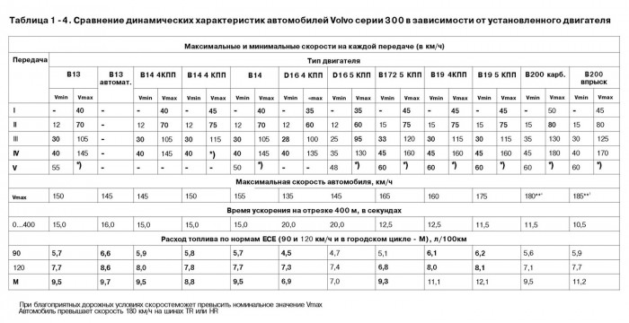

Почему не по фен-шую?) Родние для троек кроме вашего D16(1,6 л дизель, мой и стаса), B14 (много у кого, 1,4л карб), B200(ну это другая опера, насколько я знаю их ставили только на 360, ибо 360 - топ, и двиг там 2,0 инжектор)...както так) на б14 катался чуть - мне понравилось)

Повідомлення Алежон » Нед липня 24, 2011 12:29 am
1,4 отличный движек посмотрите где у него отсечка и назовите навскидку еще парочку движков с такой же красной зоной тех годов,для груженной тройки он слабоват и расход увеличивается но если возить только попец то ето песня. по установке мотора, даже если у вас нет в тех паспорте номера он всеравно есть в ГАИ ,и при снятии может возникнуть гемор но решаемый конечно,вопрос только кому нах нужно снимать с учета тройку??? Так что не партесь тулите туда то на что есть бабло и катайтесь(я не имел ввиду двигло от жигулей)

Timelife написав:Почему не по фен-шую?) Родние для троек кроме вашего D16(1,6 л дизель, мой и стаса), B14 (много у кого, 1,4л карб), B200(ну это другая опера, насколько я знаю их ставили только на 360, ибо 360 - топ, и двиг там 2,0 инжектор)...както так) на б14 катался чуть - мне понравилось)
А где в списке мой движок B172к (1,7l)?
Он же тоже родной...
Если не ошибаюсь, то на тройки ставились такие движки: B13 (1,3l), B14 (1,4l), B172 (1,7l), B19 (1,9l), B200 (2,0l) и дизельный D16 (1,6l).

Повідомлення Timelife » Нед липня 24, 2011 11:41 am
thunder написав:
у человека этот и стоит, 1,7л, поэтому я его из списка выкинул....а вообще должно было быть так: " кроме вашего, D16"...запятую упустил). Кстате, вод думал, что же у меня в вашей визывает интерес, сейчас понял - родные диски с родными колпаками в отличном состоянии! Круто, зачет, себе так хотел, но есть только 1 накладка=(

Повідомлення thunder » Нед липня 24, 2011 1:03 pm
Timelife написав:у человека этот и стоит, 1,7л, поэтому я его из списка выкинул....а вообще должно было быть так: " кроме вашего, D16"...запятую упустил). Кстате, вод думал, что же у меня в вашей визывает интерес, сейчас понял - родные диски с родными колпаками в отличном состоянии! Круто, зачет, себе так хотел, но есть только 1 накладка=(
Кстати, этот движок самый экономичный по расходу топлива (из бензиновых)!

Повідомлення igor_shex » Нед липня 24, 2011 4:14 pm
thunder написав:Volvo 340DL, 1,7l, 1990 года.
Приветствую! Очень свежо смотрится машина!
Откуда будете, если не секрет?

Повідомлення thunder » Нед липня 24, 2011 5:25 pm
igor_shex написав:Приветствую! Очень свежо смотрится машина!
Из Одессы!
А машинка свежая, т.к. 2 предыдущие владельца были моряками, т.е. она почти не ездила - стояла в гараже... :D
