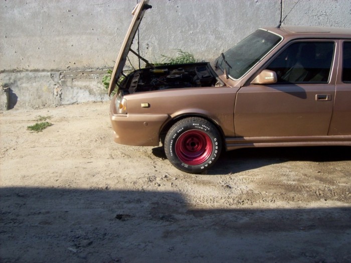

Повідомлення Cергий » Пон серпня 08, 2011 9:32 pm
Это конечно прикол, но такого плана диски кому-нибудь встречались?
Cергий
Повідомлень: 154
З нами з: Вів липня 07, 2009 11:59 am
Звідки: Киев.
Автомобиль: Volvo 340

Повідомлення alexnax » Пон серпня 08, 2011 10:46 pm
Cергий написав:Это конечно прикол, но такого плана диски кому-нибудь встречались?
Да у меня стоят точ в точ такие же, только чёрные и с дырочками :-Dда и у большинства я думаю тоже))

Re: Для фанатов 340-ых
Повідомлення Cергий » Пон серпня 08, 2011 11:04 pm
я о конфигурации диска, о его ширине. :D
Повідомлення Рожко Александр » Вів серпня 09, 2011 8:05 am
Так он шиворот на выворот стоит
Повідомлення Cергий » Вів серпня 09, 2011 10:59 am
он не закреплён! просто стоит рядом, но в старые добрые времена люди делали вставку в середину диска, литые видели разве что на картинке в модном журнале. вот и заинтересовала форма такая, именно впечатление что диск перевёрнут.
Повідомлення Рожко Александр » Вів серпня 09, 2011 11:35 am
Да такие диски всю ходовую разобьют

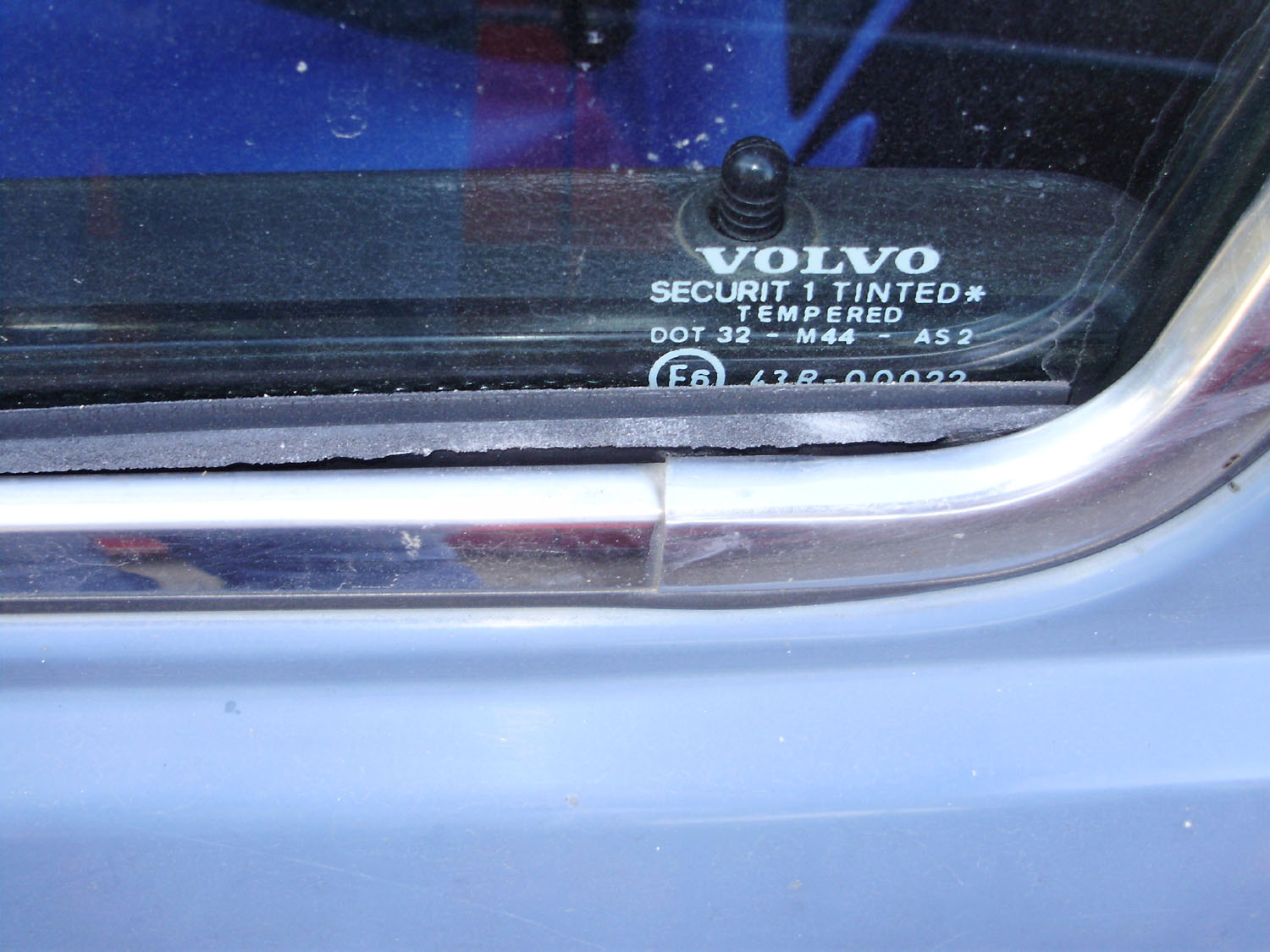

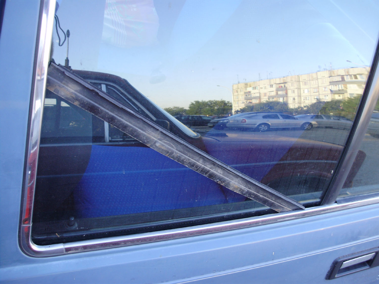

Повідомлення thunder » Вів серпня 09, 2011 11:49 am
И снова я со своими вопросами...
Обратил внимание, что у меня "сдохли" резинки на окнах, а скоро дожди... :sad:
На что лучше заменить?
От чего лучше брать (так, что бы поменьше переделывать)?
Как крепить (на клей, 2-х сторонний скотч, они на самоклейке, просто так засунуть)?
Нужно ли вынимать стёкла из окон?
Как это делать, на сколько геморно?
и т.д...

Повідомлення Serij » Вів серпня 09, 2011 5:18 pm
Нащельники (которые на фото)вставляются в пазы. А вот уплотнители, в которых стекло ездит хочу с кадета померять. Вдруг подойдут. В субботу думаю съездить на базар и глянуть. О результатах отпишу. ;)

Повідомлення Cергий » Вів серпня 09, 2011 5:45 pm
viewtopic.php?f=12&t=2874&start=1530 это резинки со снятием хрома. менять сам пластик (между дверью и стеклом), не было смысла. так называемые "бархотки" от таз 08 и 09, но я переделывал двери под резинки, мне так легче. слышал, что подходят кажется с хюндая, какого, не знаю. и вот ещё:
viewtopic.php?f=12&t=2874&start=1380

Повідомлення thunder » Вів серпня 09, 2011 6:42 pm
Serij написав:Нащельники (которые на фото)вставляются в пазы.
Т.е. можно просто засунуть в щель подходящие не разбирая дверь?
Или разбирать всё-таки придётся, со снятием стекол и прочим гемороем...
