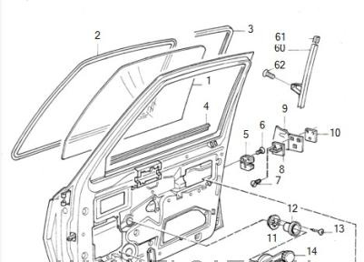

Повідомлення thunder » Вів серпня 09, 2011 7:13 pm
Serij написав:я на своей стекла не снимал - так вставил и все.
А на что меняли? От ВАЗ 08-09?

Повідомлення Serij » Вів серпня 09, 2011 7:30 pm
Я не менял, когда снимал стеклоподъемник просто вынял посмотреть - интересно было. У самого такая проблема - отвердели и стекло царапают и водичка тоже протекает. :(

Повідомлення thunder » Вів серпня 09, 2011 8:13 pm
Serij написав:Я не менял, когда снимал стеклоподъемник просто вынял посмотреть - интересно было. У самого такая проблема - отвердели и стекло царапают и водичка тоже протекает. :(
Если придумаете, на что менять - дайте знать!

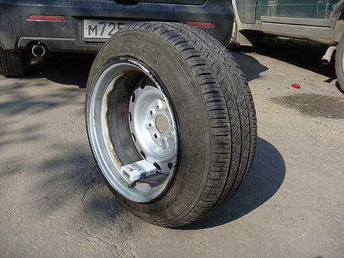

Повідомлення alexnax » Вів серпня 09, 2011 8:21 pm
Cергий написав:я о конфигурации диска, о его ширине. :D
Это обычный штампованный железный диск, который перевернули обратной стороной.Посмотри сам при движении он будет упираться в торец крыла, и ехать будет невозможно. А то что ты расказываеш, так это действительно было. Из 8ми обычных дисков делали 4ре широких. Но сейчас этим никто не занимается, потому как выбор очень велик. Да и балансировались эти диски очень плохо и не держали безкамерку, да и просто небезопасно на них ездить.

Повідомлення Рожко Александр » Вів серпня 09, 2011 11:02 pm
В народе такие диски называют "разварки". Их в советские времена ставили наши спортсмены, чтобы можно было поставить более широкую импортную резину, раньше-то такого выбора дисков небыло, вот и варили из восьми дисков четыре.

Повідомлення alexnax » Вів серпня 09, 2011 11:47 pm
Рожко Александр написав:В народе такие диски называют "разварки". Их в советские времена ставили наши спортсмены, чтобы можно было поставить более широкую импортную резину, раньше-то такого выбора дисков небыло, вот и варили из восьми дисков четыре.
Может я и ошибаюсь но на той фотке явно видно что выпуклость с отверстиями для болтов, впуклая вовнутрь :-D Аж прям и хочется спросить у владельца ентой машинки про енту фотку.

Повідомлення Serij » Суб серпня 13, 2011 7:24 pm
Отписываюсь по уплотнителям стекла (по которым оно ездит). подобрал с москаля 412. комплект - 120 гр. Мне как раз хватило на две двери. на 4 тоже должно хватить, но лучше померять общую длинну. Только надо брать тот, где есть две штуки длинных, есть чуть дешевле без двух длинных полос, но его маловато будет. по нащельникам ничего подходящего нет, все сильно толстое. самые тонкие с жигуля какого-то , придется наверное их покупать и запихивать. :moil:

Повідомлення thunder » Пон серпня 15, 2011 12:53 pm
Serij написав:по нащельникам ничего подходящего нет, все сильно толстое. самые тонкие с жигуля какого-то , придется наверное их покупать и запихивать. :moil:
Мне тут одни поставщики предложили привести оригинальные Volvo за 600 грн. 4 штуки... :sad:
Я сказал, что как для резинок это недёшево и попросил поискать не оригиналы.

Повідомлення Serij » Пон серпня 15, 2011 1:32 pm
неоригиналы вряд-ли найдутся, а 600 гр за резиночки дороговато. я наверное буду свои старые переделывать - как-то буду резинки лепить :moil: , если что толковое получится, сделаю фотоотчтет. ;)

Повідомлення thunder » Вів серпня 16, 2011 12:15 am
Serij написав:неоригиналы вряд-ли найдутся, а 600 гр за резиночки дороговато. я наверное буду свои старые переделывать - как-то буду резинки лепить :moil: , если что толковое получится, сделаю фотоотчтет. ;)
В общем, как Вы и предполагали, неоригинальных резинок не нашлось.
Буду ждать результатов Ваших экспериментов.
Может от жигулёнка попробуете.
У меня переделывать нечего, старые резинки просто рассыпаются в руках...

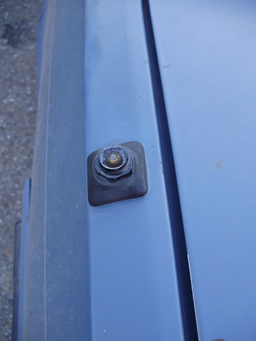

Кто подскажет по антенне?
Сам штырь на резьбе вкручен в основание?
Просто она у меня сломана под самый "корешок".
Думаю выкрутить остаток, а на самой антенне нарезать резьбу и вкрутить обратно...
Кстати, я выше задавал вопрос по магнитофону, но никто так и не ответил.
Как его снять (он у меня ещё родной)? Нужно ли снимать торпеду?

Повідомлення Кум » Вів серпня 16, 2011 10:20 am
thunder написав:Кто подскажет по антенне?
антенна у тебя где стоит
thunder написав:Кстати, я выше задавал вопрос по магнитофону, но никто так и не ответил.
а мануал что про это пишет?

Повідомлення thunder » Вів серпня 16, 2011 2:43 pm
Кум написав:антенна у тебя где стоит
Сзади, слева от багажника.
Кум написав:а мануал что про это пишет?
У меня есть скан мануала "VOLVO 340/343/345/360 Руководство по ремонту и эксплуатации", Москва, "Петит", 2002.
Ссылку для скачивания нашёл на данном форуме.
В общем посмотрел разделы "Электрооборудование" и "Кузов" и ничего там не нашёл.
Наверняка кто-то из форумчан уже менял у себя магнитолы и я понадеялся что мне сразу смогут ответить...
В наглую её выдернуть не получается, видать прикручена изнутри...

Повідомлення B200K » Сер серпня 17, 2011 1:49 pm
thunder написав:
зверху антени є гайка,її на фото можна побачити,відкручуєш і антена вибирається всередину крила,треба ще перед цим розібрати ліву сторону багажника.

Повідомлення thunder » Пон серпня 22, 2011 9:04 pm
Serij написав:торпеду снимать полностью ненужно, разбирается часть консоли, там где управление печкой, ну можно еще и бардачек для удобства снять. Мне когда магитолу ставили вроде даже бардачек не вынимали. 8-)
Смотрел-смотрел, так и не понял как разобрать отдельно только эту часть... :sad:
B200K написав:зверху антени є гайка,її на фото можна побачити,відкручуєш і антена вибирається всередину крила,треба ще перед цим розібрати ліву сторону багажника.
Дякую, я все це бачив, навіть вудкручував цю гайку, але далі діло не пішло.
Мені чомусь здалося, що там все зварено. Не підскажете, як розібрати ліву сторону багажника?

Повідомлення B200K » Пон серпня 22, 2011 10:45 pm
там все дуже просто,треба зняти пласмаску яка закриває задній фонарь,потом чорна обшивка кріпиться трьома пласмасовимифішками,2 вгорі і одна внизу.якшо хочете зняти повністю обшивку то треба і підлогу багажника зняти.
