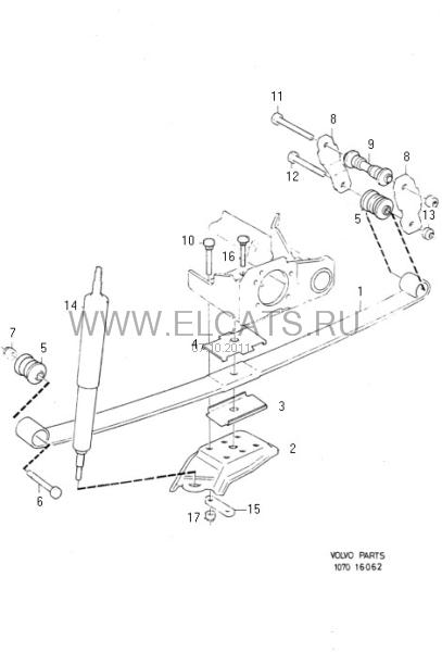

Кто-нибудь менял сайленты в креплениях рессор (№5 на рисунке)? С чего-то можно подобрать или только родные? Цена как-то не очень радует :roulette:

ти маєш наувазі сайленти у сєрьгах?чи у самих рессорних листах?

Ті що в самих ресорах.Хоча на рахунок тих, що в сєрьгах теж цікаво. Читав нарахунок тих, що в рессорах - підходять з Волги, чи ставив хто собі? як результат?

на рахунок сєргів там нічого не поміняєш,я собі ціле кріплення вирізува і друге вварював.

Serij написав:Ті що в самих ресорах.Хоча на рахунок тих, що в сєрьгах теж цікаво. Читав нарахунок тих, що в рессорах - підходять з Волги, чи ставив хто собі? як результат?
подходят волговские.Сайлент: с втулкой всередине,по кругу резина а по верху 3-и лепестка,только надо переходное кольцо чтоб легче пресовать :moil:

Я просто зажимал один край хомутом до тех пор пока он не начал входить в ухо рессоры и потом уже забивал сайлент полностью

alexnax написав:Я просто зажимал один край хомутом до тех пор пока он не начал входить в ухо рессоры и потом уже забивал сайлент полностью
вариант,я брал наружную обойму от конического подшипника,ток не помню маркировку,распостранненый,и в тиски :moil:

От волги есть и втулки и сайленты :D
сайлент
втулка
http://www.avtozapchastiru.ru/upload/ib ... 83636.jpeg
сайленты пошли начиная с 31105 и только на переднем конце рессоры. хотя умельцы тусуют их и на серьги.
Сайленты эти есть ранние и поздние... с большей и меньшей центральной "дыркой"

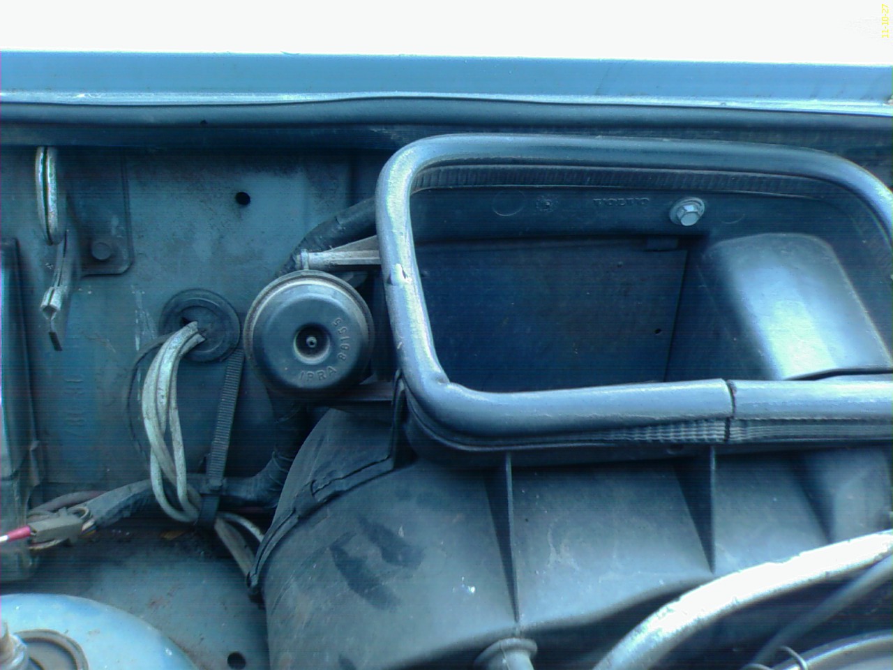

здравствуйте коллеги !!! подскажите пожалуйста как и куда подключить вакумник печки плиз
