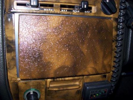

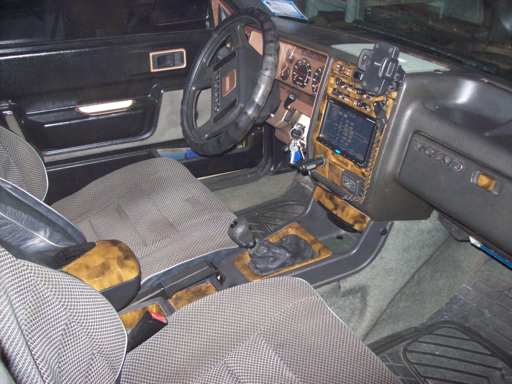

Повідомлення Cергий » Вів листопада 08, 2011 11:03 am

Повідомлення Рожко Александр » Вів листопада 08, 2011 3:04 pm
Очень даже ничего!

Повідомлення dok » Вів листопада 08, 2011 4:59 pm
Решение интересное.Вот только приборка...?! но опятьже это как для меня.чем обклеивалось и как?

Повідомлення Cергий » Вів листопада 08, 2011 6:07 pm
приборка чуть позже, есть решение, но нет времени. это не обклейка, это выкраска.

Повідомлення Cергий » Вів листопада 08, 2011 6:20 pm
был вариант текстурной поверхности, как на заглушке, но остановился на глянце.

Повідомлення alexnax » Вів листопада 08, 2011 8:32 pm
Это как ты туда двухдиновую майфуну засунул??? Признавайся
