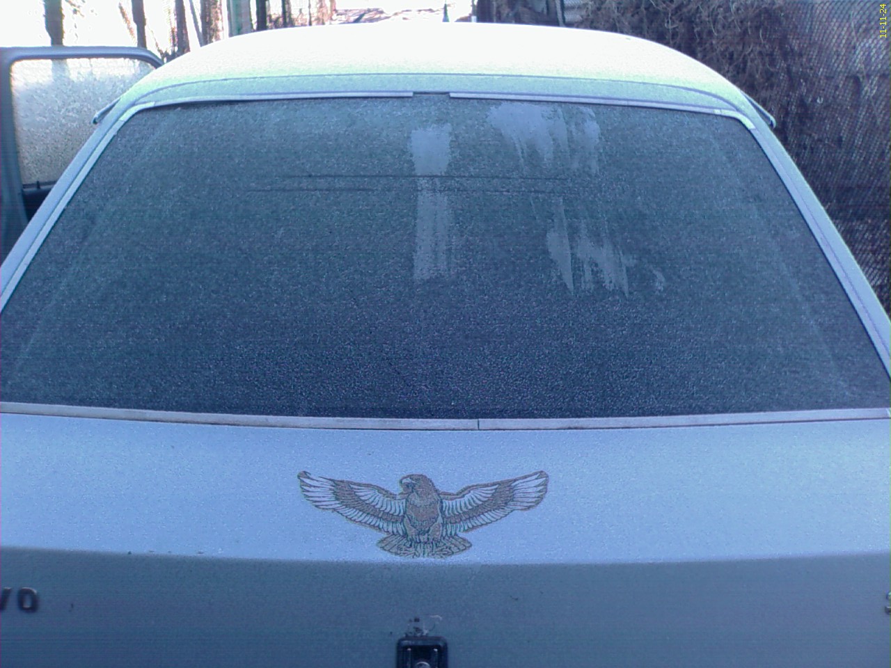

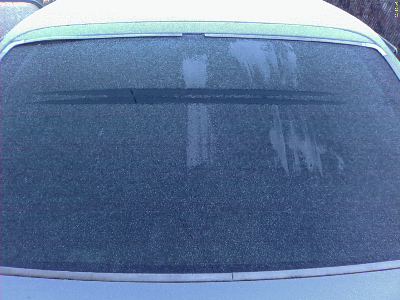

Привет коллеги!!! :bye: ну вот и видалась прекрасная ночь -7 Вольвушка обледенела и пока солнышко не растопило ночную изморозь взялся проверять обогрев и вот результат ... смотрите сами . Буду рад вашим комментариям и советам :buba:

Виктор64 написав:смотрите сами . Буду рад вашим комментариям и советам
как по мне,так у тебя обрыв везде-но только не на этих двух нитях,которые разморозили стеклышко :-D :-D :-D
посмотри по боковым нитям может там где то обрыв ;)

Повідомлення Виктор64 » Чет листопада 24, 2011 9:25 pm
Согласен но проверить боковые не удобно их видно токо с наружи это значит нужно снимать стекло полностью , и в предачу стеклышко то тонированое нада снимать всю тонировку а снять ее и не повредить спираль это надо быть волшебником :-D Будем ждать весну видел на авторынке продают ремкомплект полностью на все окно(сетка спирали) довольно по хорошей цене можно будет попробовать .

Повідомлення alexnax » Чет листопада 24, 2011 10:52 pm
Как ни крути а плёнку то сдирать всё равно придётся, у меня такая же история разве что стекло уже снято, (работал тонировщиком, поэтому представление имею) берём специальное лезвие скребок, и сдираем плёнку между нитями, а потом растворитель в помощь. А на то что ты видел на рынке потом плёнку хрен наклеешь, короче перспективы хорошие, тебе выбирать :D 8-)

Повідомлення Виктор64 » Чет листопада 24, 2011 11:28 pm
alexnax написав:Как ни крути а плёнку то сдирать всё равно придётся, у меня такая же история разве что стекло уже снято, (работал тонировщиком, поэтому представление имею) берём специальное лезвие скребок, и сдираем плёнку между нитями, а потом растворитель в помощь. А на то что ты видел на рынке потом плёнку хрен наклеешь, короче перспективы хорошие, тебе выбирать :D 8-)
:bye: А што если строительным феном? и почему то што на рынке не тонируется ? инаскоко болезнино снять стекло с машины там какието сикреты есть или...

Повідомлення alexnax » Чет листопада 24, 2011 11:47 pm
По прядку. Фен штука хорошая, но плёнка я так думаю дубовая и греть её придётся я думаю сильно, а перегреешь стекло оно обязательно рассыпется. Дальше.....обычный обогрев и плёнка уже вещи не очень совмещаемые, тоесть плёнка не очень хорошо прилипает ко всяким неровностям а они там будут огого, и смотреться это будет ужасно. Стекло вынимается просто, берёшь широкую отвёртку и из нутри резинку выталкиваешь наружу, начинаешь с верху и двигаешься в низ понемногу понемногу пока стекло не получится вытащить руками. Блин как же сложно это всё описать словами :-D Проще показать

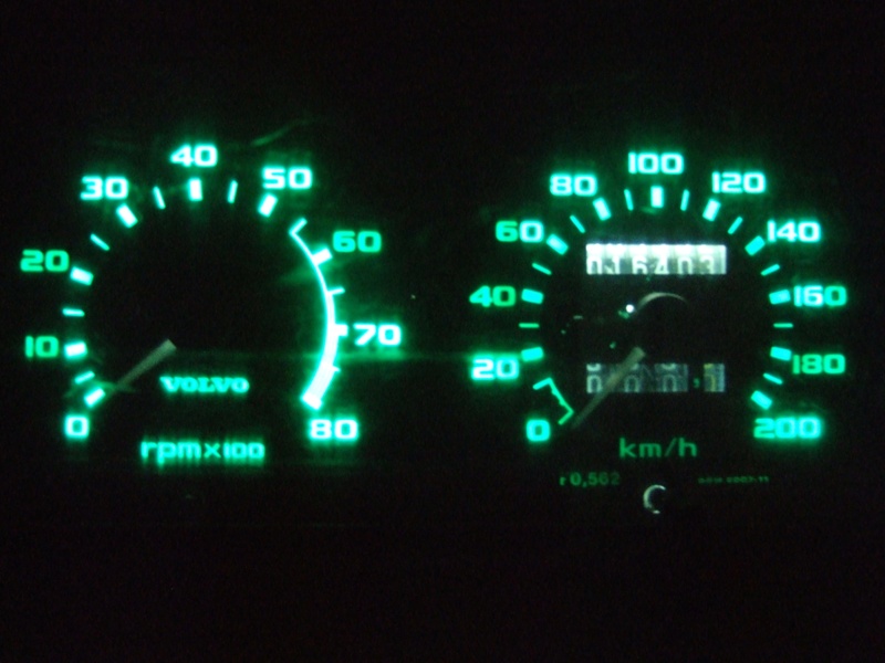

Повідомлення vovkavolvo360 » Нед листопада 27, 2011 7:28 pm
сделал себе щеток!если ктото тоже чтото делал то если несложно скиньте фотки!ато уменя подсветку 2х стрелок неполучается сделать!
