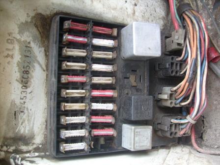

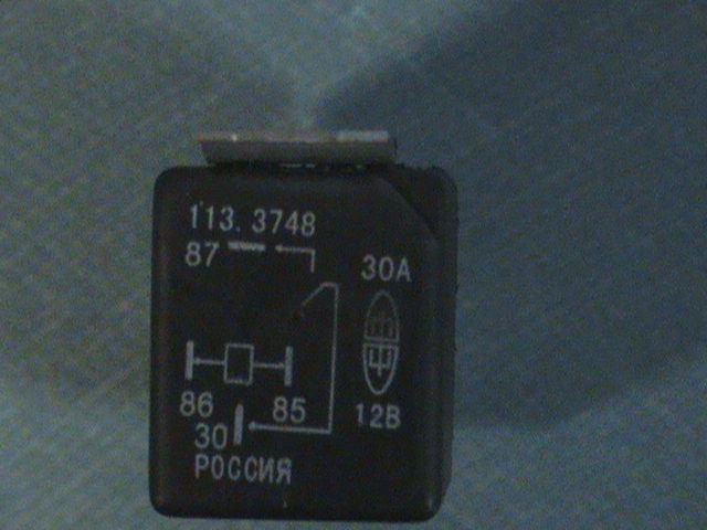

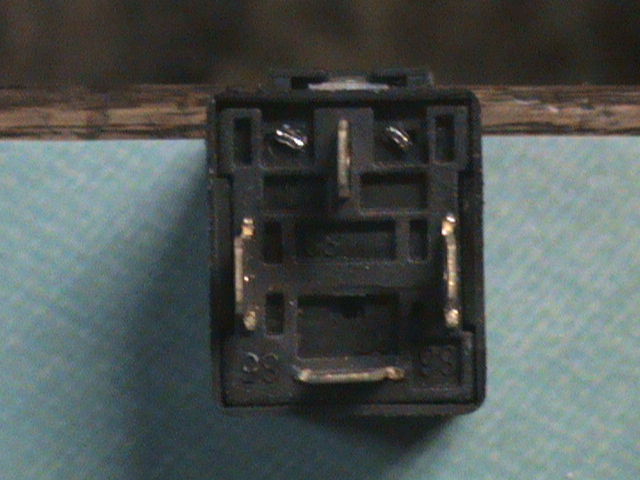

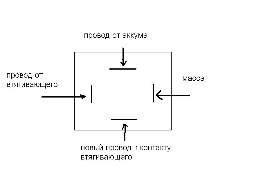

:bye: коллеги!!! вот сездил скупился , оно или ? и какая из них ножка "масса"? P.S. и как всегда поставил прокладку на радиатор термодатчика долил тосол и вот оно чудо завелась "Вольвушка"с ключа усе пучком.Получается што стартер замерзает при сильных морозах :(

85-масса, 30-+12 с аккума, 86-провод с замка зажигания на втягивающее. 87-новый провод к втягивающему.

Повідомлення Виктор64 » Суб лютого 18, 2012 10:56 pm
alexnax написав:85-масса, 30-+12 с аккума, 86-провод с замка зажигания на втягивающее. 87-новый провод к втягивающему.
Спасибо !!!буду пробовать.
