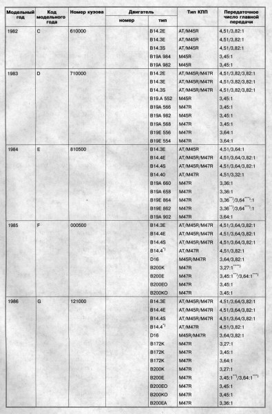

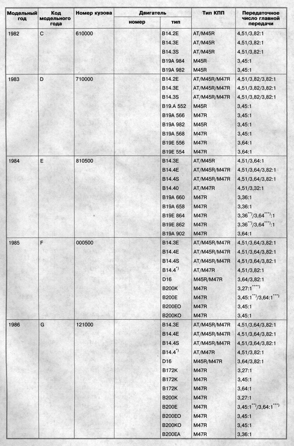

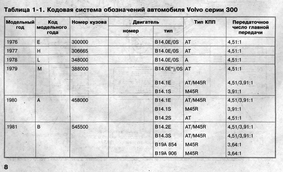

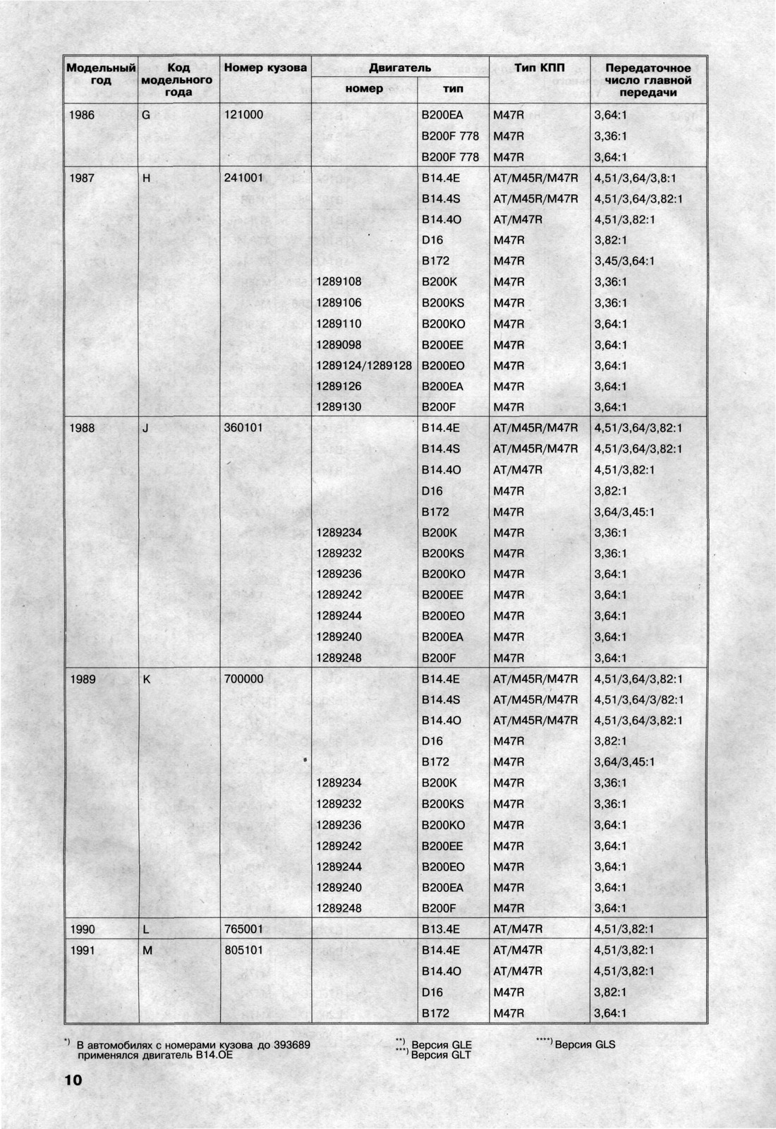

передаточные числа 340/360 в зависимости от установленого двигла
ЗЫ картинки кликабельны, клацаем не щуримся :)

Стас у меня написано 3.64 это что значит? Плохо или хорошо? А на карбовых 3.36

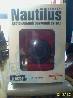

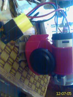

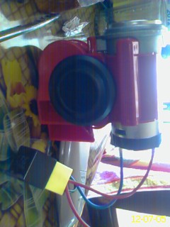

привет коллеги!!!вот решил похвастаться приобрел новую дудку для "Вольвушки"

alexnax написав:Стас у меня написано 3.64 это что значит? Плохо или хорошо? А на карбовых 3.36
потому она жрет больше но разгоняется быстрее

так разгоняется быстрее при бОльших цифрах, или меньших?

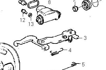

Такой вопрос по ручнику. еще в далеком 2008 году подъехал на стоянку, постоял, завелся - отъехать не могу. вобщем заклинил ручник на правом колесе, притом расперло его так, что барабан втроем монтировками снимали.При этом я до ручки ни разу до того не дотрагивался, так как знал, что он вобще не рабочий. вобщем выкинули скобу, так с тех пор и катаюсь. . вопрос: почему он сам по себе заклинил? теперь вот хочу поставить новые троса и все такое, но блин стремно че-то... вдруг опять, да еще на дороге :roulette: :shock: скажите, кто что думает...

grom написав:Stas340 там в таблице только 340 ?
просто у меня 360 84 года. а в списке нету двигла В200Е
Есть! 3.64 у тебя пара

Чем меньше соотношение (меньше цифры))) тем "длиннее" пара, чем больше число тем быстрее будет разгонятся но на больших скоростях будет не феншуй. типа если на 3,64 при 100 обороты будут (утрировано) 3000, то на 3,36 при 100 будет 2700 об. но разгон будет длиннее

Якщо не тяжко зробити відео і викласти щоб почути яка якість сигналу (сам зараз в пошуках сигналу, рідний не дуже голосний...)

я не против ...вопрос как и куда выложить ? Я с видео не сталкивался :sad:

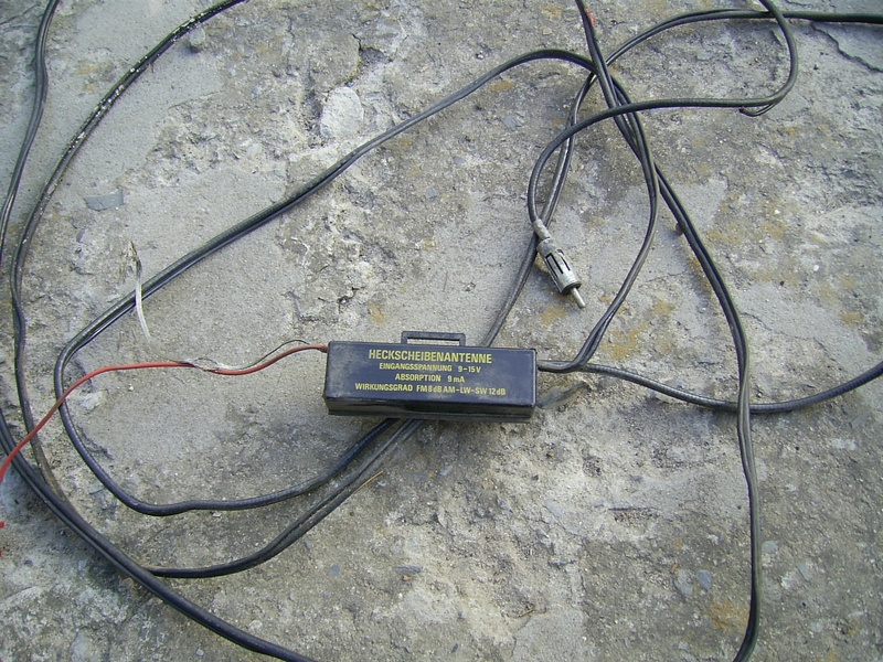

Ось знайшов в авто таку оригінальну антенну виробн. Німечина, була схована під пластмасою...

Сколько дудка? :P

спасибо што спросил ища по рынку наткнулся на улитки от45до120 грн а эту взял за 100 грн просили 120 (это уже воздушная )но на не до заряженный аккумулятор слабо дудит 1 тон а на нормально заряженный усе 2 тона , скажем так у девок трусы мокрые :-D :-D :-D

работы, если самому неторопясь, на пару-тройку часов на сторону у меня вышло. Клинит сам рычаг от ржавчины на нем в месте склепывания (там где указатель мышки). просто от старости пыльник уже не так защищает внутренности барабана, вот и получаем, что имеем. Разбирается, достается рычаг и начинается его разработка, где-то где можно напильником, где-то просто туда-сюда движения и главное чтобы жена со спины не засекла, а то не так поймет. Кстати, что бы достать рычаг я просто откручивал цилиндрик тормозной и чуть отодвигал его, поэтому тормозуху можно не сливать. Если его не откручивать, то время выковыривания/вковыривания вынесет мозг, это с левой стороны. с правой полегче.

спасибо за подробный ответ, будем делать.
