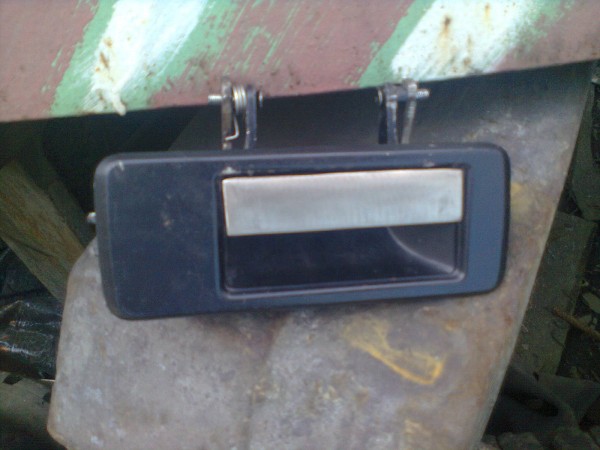

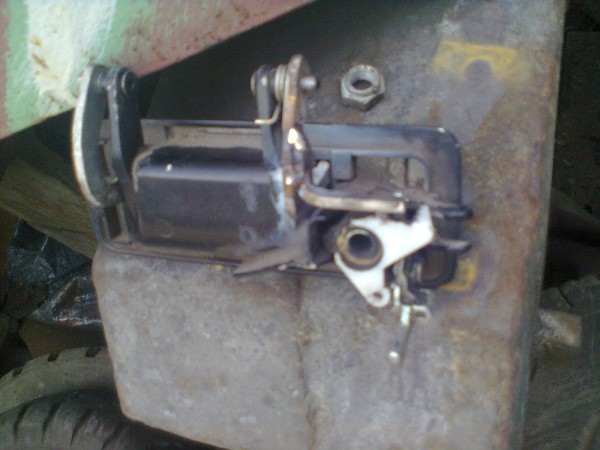

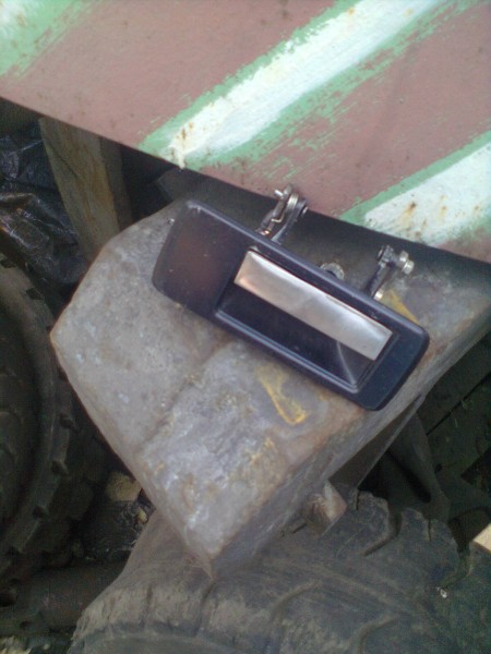

Сделал я себе сегодня вот такую штуку, получилось очень даже неплохо. Я думаю что если человек не в курсе что да как то и не поймёт что не родная. Делал из нержавейки тройки, всё очень практично и ещё на 30 лет)))

Re: Для фанатов 340-ых
Повідомлення Serij » П'ят липня 27, 2012 7:42 pm
Круть! ;)
Повідомлення alexnax » П'ят липня 27, 2012 7:46 pm
Serij написав:Круть! ;)
Так у тебя же получается даже лучше :P Просто я в свободное от работы время. Дома поломалась и я взял её в Москву и тут из халявной нержи сделал новую
Повідомлення Serij » П'ят липня 27, 2012 9:12 pm
alexnax написав:
то не у меня. то на заводе :)
Повідомлень: 1369
Повідомлення alexnax » П'ят липня 27, 2012 9:41 pm
Блин ну меня именно твоя тема про ручки вдохновила на самостоятельное исполнение))) :? А вообще при наличии сварки и болгарки и дрели ручка делается (сама блестящая часть) примерно часа за 2-3. Глаза боятся а руки делают :-P
Повідомлення Vladizlav » П'ят липня 27, 2012 10:13 pm
Нерж забыл. Без нее сложно. :(
У меня пока водительская из ржавейки ...
Повідомлень: 1888
Повідомлення alexnax » П'ят липня 27, 2012 10:25 pm
Ну это уже на вкус и цвет....мож кому для продажи машины побыстрее и подешевле))) Ну а если для себя то конечно нерж. И тоньше двойки брать нет смысла, получается тонкое неприятное на ощупь какашка)) По крайней мере у меня так было

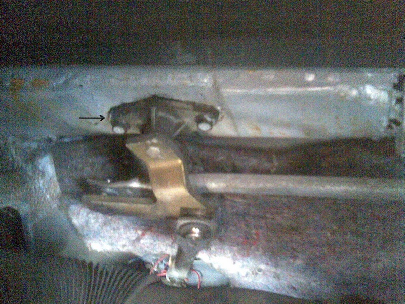

помогите с проблемкой ...чем можно заменить вот эту деталь(система стеклоочистителя) или у каво ее преобрести ???
Повідомлення Serij » Нед липня 29, 2012 5:36 pm
Виктор64 написав:помогите с проблемкой ...чем можно заменить вот эту деталь(система стеклоочистителя) или у каво ее преобрести ???
да приобрести у наших же думаю не проблема.
Повідомлення Виктор64 » Нед липня 29, 2012 6:05 pm
Serij написав:
интересно а от других ТЗ ?
Повідомлення Serij » Нед липня 29, 2012 8:39 pm
Виктор64 написав:
Serij написав:
так а в чем собственно проблема? треснула, разлмалась?ну деталюху можно у токаря выточить. :? смысл лепить что-то с другого авто, если по цене выйдет так же как родное б/у. мне в прошлом году предлагали механизм дворников за 50гр. не так уж и дорого, я так думаю :buba:
