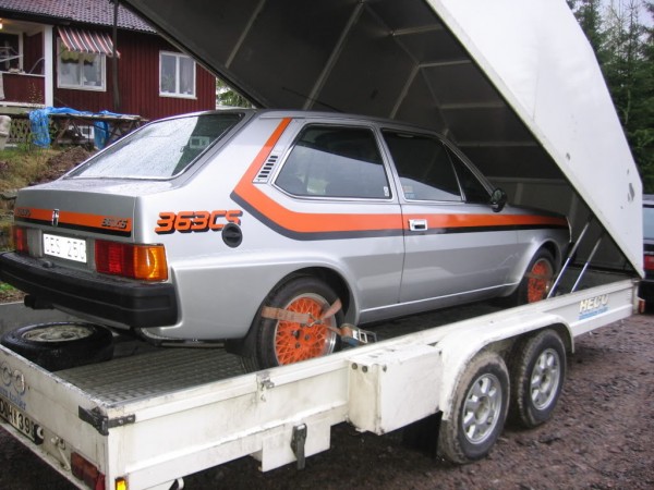

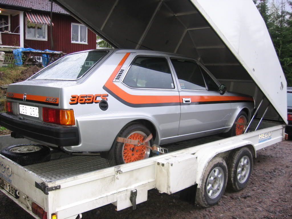

Повідомлення Cobra 11 » Вів серпня 14, 2012 9:45 pm
Хотел написать сдесь статью, но был гемор с закидыванием фотографий на форум.
Рекомендую почитать у меня в БЖ на драйве об одной очень уникальной машине.
Ссылка: http://www.drive2.ru/cars/volvo/340/340 ... 8692/#post

Повідомлення Serij » Вів серпня 14, 2012 11:25 pm
машинка - зверь! ;) спасибо за статью. вот она же вроде-бы

Повідомлення Cobra 11 » Сер серпня 15, 2012 10:49 am
Serij написав:машинка - зверь! ;) спасибо за статью. вот она же вроде-бы
Да, это она. Видел в интернете ее продавали, цена 155.000 крон, или ~ 23.500$
