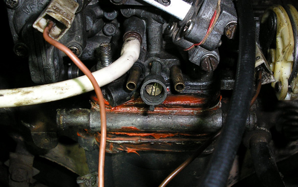

Привет Всем!!! Помогите разобраться с подключением трубок вентиляции - которые ведут от проставки под карбом к воздушному фильтру, у меня их нет ( до меня вырвали и заглушили). Я так понимаю там через тройник идёт на фильтр и еще куда-то ? в этих трубках ни каких клапанов не должно быть или там сечения определённого , если может кто сфоткайте плиз как оно должно быть . И еще на карбе(weber dir32) кроме трубки на зажигание есть еще две трубки чуть ниже - ведут обе в первую камеру ( у меня кем-то заглушены). куда их , может одну на механизм подтормаживания заслонки - там уменя тоже трубка обрезана. Короче повторюсь если кто может то сфоткайте как должно быть.

Mitek написав:Привет Всем!!! Помогите разобраться с подключением трубок вентиляции - которые ведут от проставки под карбом к воздушному фильтру, у меня их нет ( до меня вырвали и заглушили). Я так понимаю там через тройник идёт на фильтр и еще куда-то ? в этих трубках ни каких клапанов не должно быть или там сечения определённого , если может кто сфоткайте плиз как оно должно быть . И еще на карбе(weber dir32) кроме трубки на зажигание есть еще две трубки чуть ниже - ведут обе в первую камеру ( у меня кем-то заглушены). куда их , может одну на механизм подтормаживания заслонки - там уменя тоже трубка обрезана. Короче повторюсь если кто может то сфоткайте как должно быть.
Зробіть спочатку ви фото щоб люди хоча б змогли побачити ваш двигун... і ще у вас двигун часом не B14 4S?

сдается мне что идет речь о системе пульс эйр, если да то до вас все правильно сделали.
По поводу карба поддерживаю Андрея, покажите о чем речь :?

Добавляю фото - на нем белая трубка на зажигание 2 ниже кем-то заглушены на фотке я заглушки снял чтоб было видней
белая идет на зажигание 2 ниже самодельно заглушены

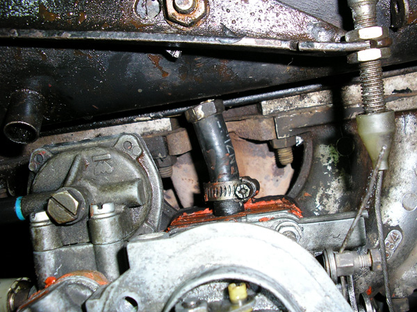

А на этой фотке заглушен выход с проставки под карбом. Куда его вести надо вообще?
заглушен выход с протавки под карбом

с проставки под карбом выход обычно подключен к четыроехходовому клапану вариатора, но может просто запчасти оттудова, хз, а карб походу самый напичканый потому хз такого не ковырял :?

Stas340 написав:с проставки под карбом выход обычно подключен к четыроехходовому клапану вариатора, но может просто запчасти оттудова, хз, а карб походу самый напичканый потому хз такого не ковырял :?
Но у меня механика - вариатора нет т.е. получается правильно заглушили?
