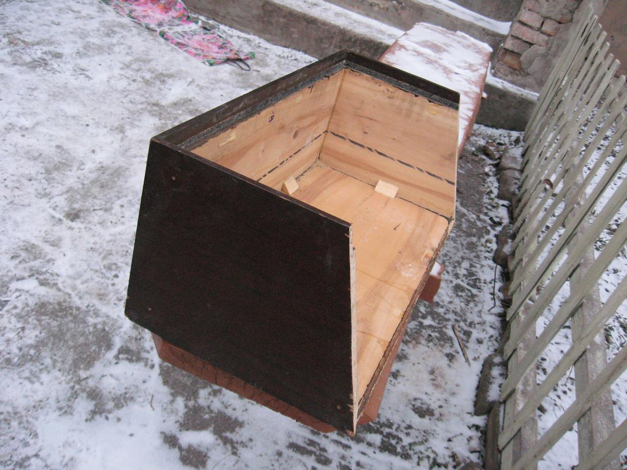

как оказалось 30 см динамик не влазит под заднюю полку в багажник((( нужно делать наклонную плоскость, что немного ухудшает процесс изготовления корпуса. придется делать все с нуля - резать ДСП и складывать конструктор))

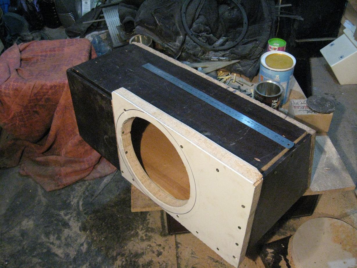

сегодня начал делать корпус на саб! сделал практически все, осталось вкинуть несколько распорок, врезать фазоинвертор, герметизировать швы и немного шлифануть углы и торцы!))) завтра будут фото))

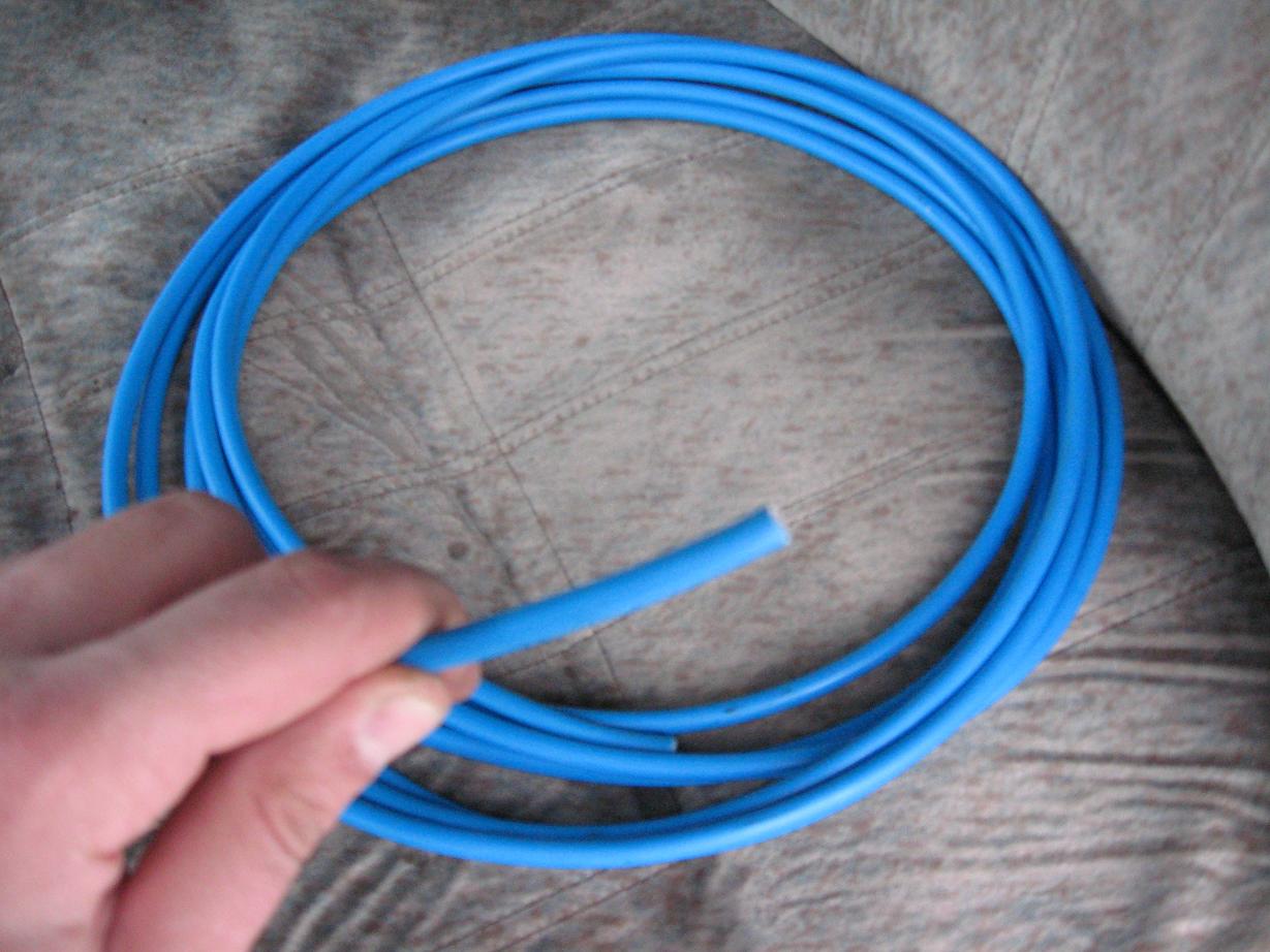

купил кабель питания 10 квадратов, сигнальный кабель от мага.... кондера пока еще нету.....

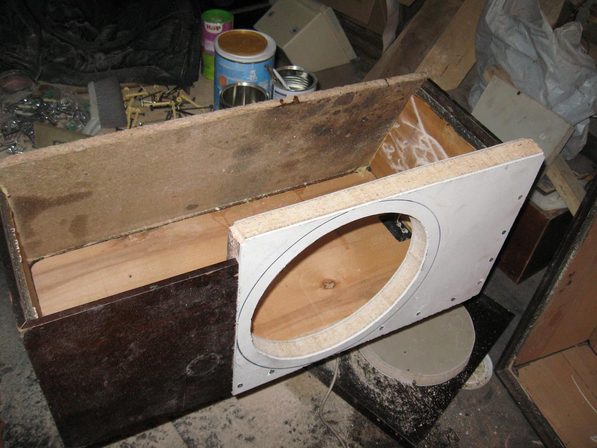

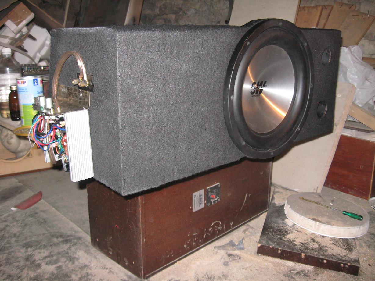

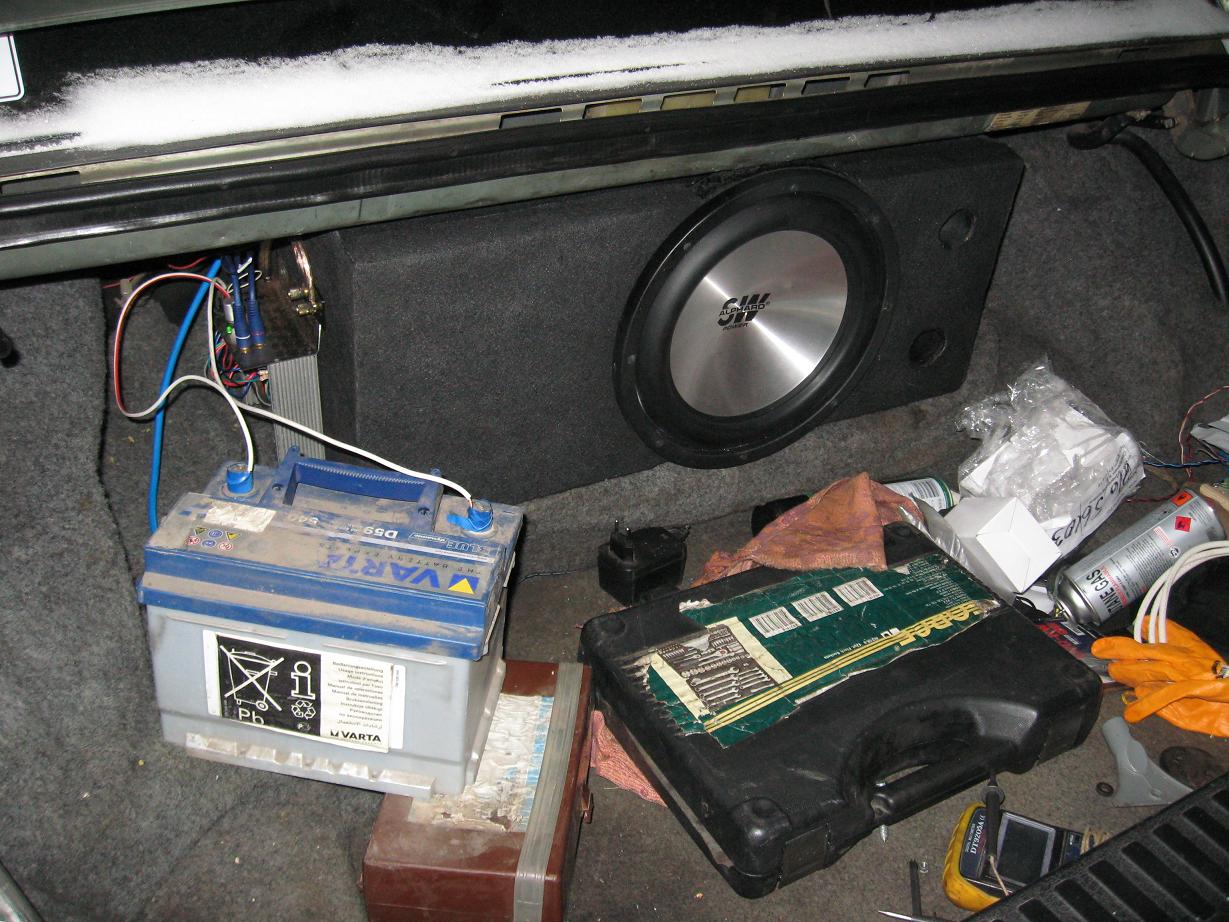

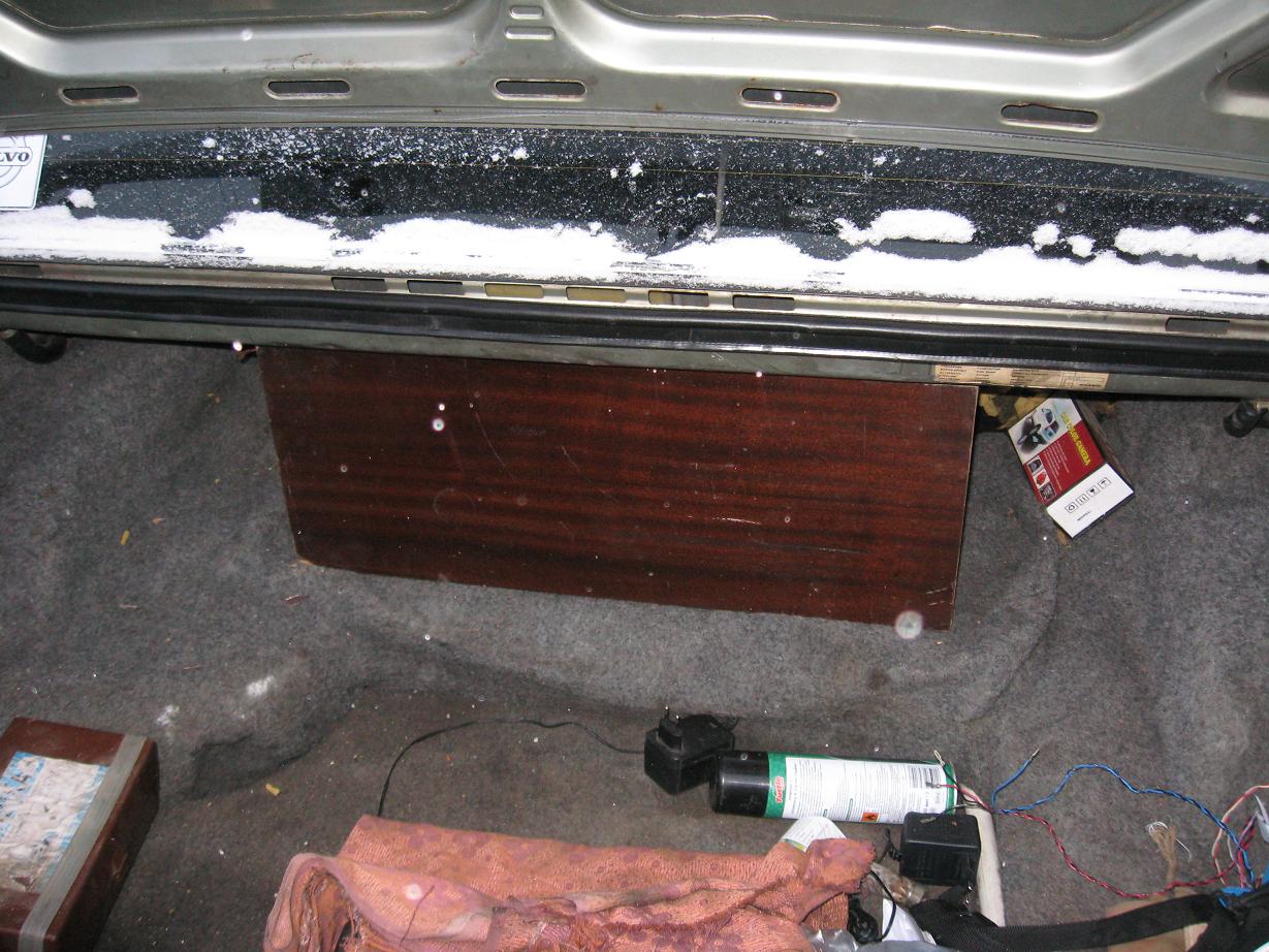

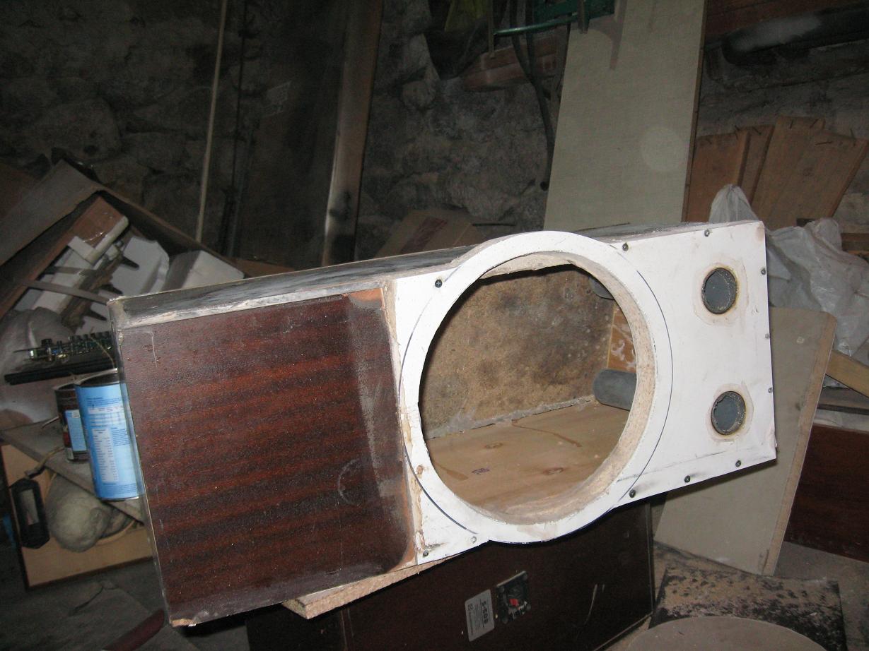

Повідомлення ARTYHA » Нед лютого 27, 2011 11:46 pm

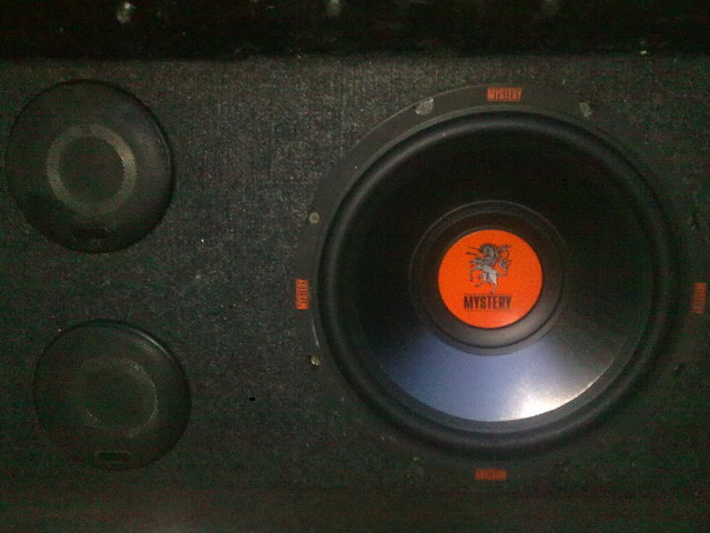

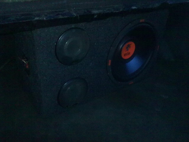

итак, сегодня было очень многое сделано!
подключить по человечески все еще не успел, успел только прокинуть кабели, сигнальный подключил, а питание пока для теста от акума валявшегося в подвале.
получилось довольно неплохо, четко влез под полку, да и тулит так что мама не горюй, я бы даже сказал еб*шит в кашу!
был взят корпус от с90, выбита передняя стенка и одна боковая, сделан уклон под угол сиденья, вырезано место под вставку из столешницы 34мм для установки динамика и фазоинверторов.
постараюсь фотки разместить в хронологическом порядке.
Повідомлень: 3560
Re: Немного о сабвуферах
Повідомлення ARTYHA » Пон лютого 28, 2011 2:00 pm
купил клемы, подключил все как положено. красата! возмите назад мои слова, где я писал, что саб в машине не нужен!)))))) :idea:
