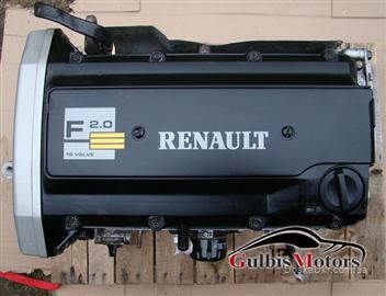

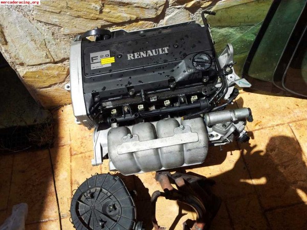

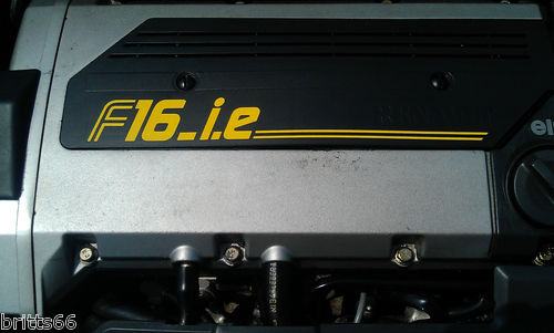

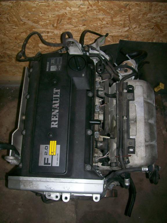

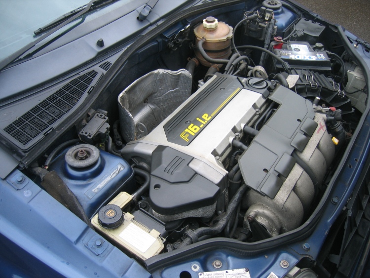

Ребят! Встал такой вопрос. С двигателем вроде определился, но... Есть одно "но". Встречаю два на вид одинаковых двигателя с разной маркировкой. Кто знает, есть ли в чем отличие? Как-то сомнения в душу залезли))

за такие моторы лучше у реношников спрашивать, и смотреть не то что написано на крыше верхней а то что написано на шильдике с номером типа ФтриН или Ф8Ку и т.д.
Я так понял это не из той серии моторов типа еф 3 ен?
Re: Прокачка Volvo 340 - Посоветуйте специалиста!
Повідомлення drunk » Сер липня 17, 2013 10:51 am
Stas340 написав:за такие моторы лучше у реношников спрашивать, и смотреть не то что написано на крыше верхней а то что написано на шильдике с номером типа ФтриН или Ф8Ку и т.д.
Как я понял - оба мотора F7R. Вот только там где написало "F16" - от Reno Clio Williams, а там где F2.0 - от Reno Megane.

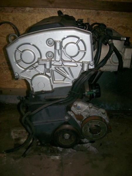

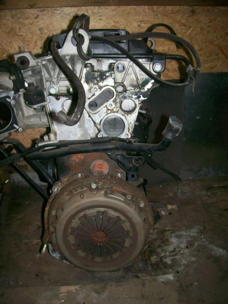

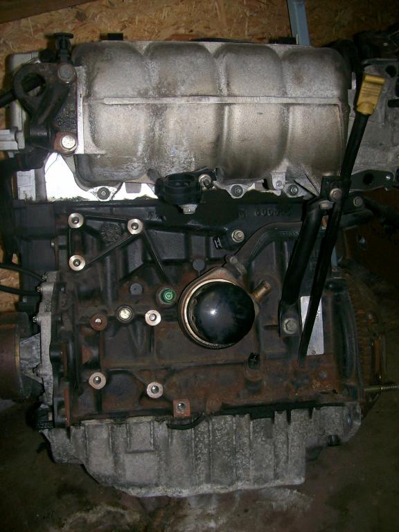

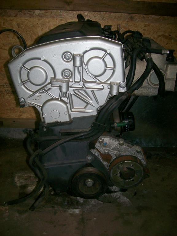

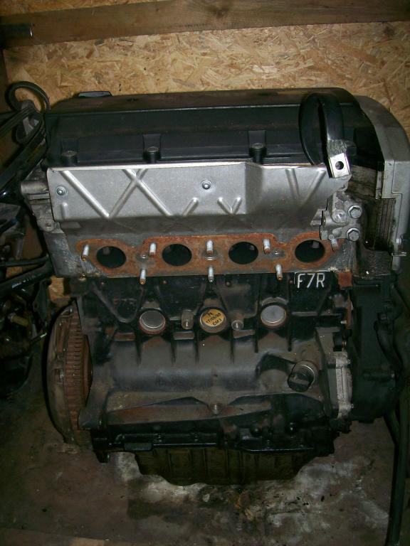

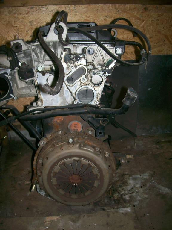

Продавать не собираюсь. Кто разбирается в двигателях, подскажите, пожалуйста, в каком состоянии двигатель.

Повідомлення Алежон » Вів липня 23, 2013 10:24 pm
в чистом состоянии.
п.с. подождем когда кто то напишет,судя по клапанной крышке и неравномерному горению прокладки выпускного,скорей всего на первом целиндре уже есть выработка.
Повідомлення ARTYHA » Сер липня 24, 2013 1:51 am
Алежон написав:в чистом состоянии.
помоему там износ первой форсунки, из-за чего перелив, из-а чего топливо попадает через кольца в первый цилиндр, из-за чего он подубит, из-за чего прогорает прокладка.

двиг скорее всего полуживой, надо пригтовить тысяч 5-6 гривен и отвезти его нормальному мотористу, а самое главное надувательное счастье хде?
