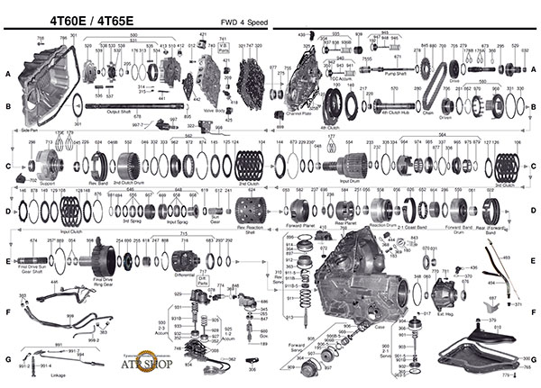

В самой АКПП 4Т65EV блокировки нет.

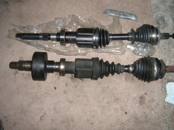

ну то понятно по схеме видно,а что вы скажете за якобы "девайс" между полуосью и коробкой,ну типа что это,как работает,как соединяется с дифом,сталкивались с таким?
п.с. знаю людей которые умудряются на обычной дороге 60 авд поставить по диагонали,не мучайся блокировка у тебя скорей всего есть и типа трекшен и скорей всего типа lsd как сказал мерлин,ну и как после корректировки ее размещения Ретвизан, но это так больще для твоего успокоения,чем для проходимости.а вот о том как она работает и выглядит я не знаю так как такие машины не разбирал,но должен же быть во всей Украине кто то кто такие машины разбирал.

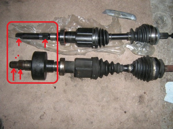

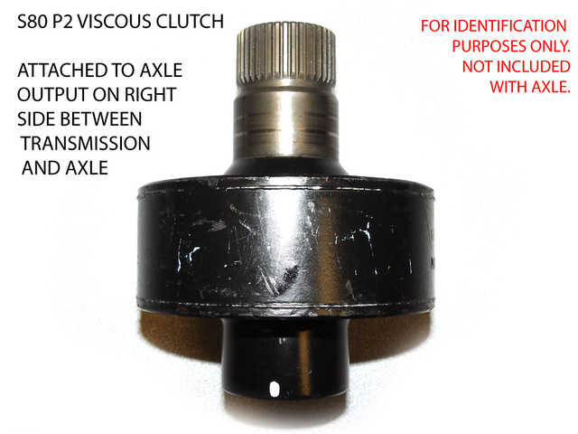

Да она точно без электроники.Ну и ситуация чуть проясняется,она ставилась не на все 80Т6,что б отличить есть у вас мех блокировка или нет,ван нужно найти или не найти на своем авто вот такой девайс.Фото для сравнения 2-хполуосей,и мне как и раньше не перестает казатся что это что то типа lsd.,надпись на этой хрени к стати -сделано в италии,мало эти макароникам электронных дросселей (магнети марелли) так они в наши вольво еще и блокировки всунули.Судя по всему в середине она выглядит как на рисунке,и как то должна соединятся с дифференциалом.Ну это чисто мои догадки,а догадки это ничего.

Да она точно без электроники... Судя по всему в середине она выглядит как на рисунке,и как то должна соединятся с дифференциалом...
Т.е. правильно ли я понял - что на рисунке снизу показана полуось с муфтой под Т6, а верхняя полуось без муфты?

Повідомлення Алежон » Вів січня 14, 2014 11:24 am
правильно,для того что б убедится что у вас есть мех блокировка вам нужно убедиться что у вас на машине стоит этот девайс.

Повідомлення vitalik k » Вів січня 14, 2014 3:21 pm
Конструкции дифов должны быть разными и корпуса тоже.

Эта хрень на полуоси ничего.
Повідомлень: 3298
Re: Volvo s80 T6 - есть ли самоблокирующийся дифференциал в
Повідомлення vitalik k » Вів січня 14, 2014 4:50 pm
Merlin написав:Эта хрень на полуоси ничего.
Полуоси чуток разные.
Повідомлень: 1353
Звідки: Бровары
Повідомлення Merlin » Вів січня 14, 2014 6:42 pm
а таки да :o эта хрень и есть вискомуфта. во вольво жжжот. :o

Повідомлення asvodessa » Вів січня 14, 2014 10:18 pm
MOOSE написав:ход моей мысли таков!
Что эта "хрень" наоборот выполняет роль дифференциала, так как в коробке принудительный блок :oops:
Т.е. Алежон схему АКПП для общества УТОС выложил?......На ней дифференциал под номером 716.Для чего эта хрень отпишусь позже.Только с работы приехал.

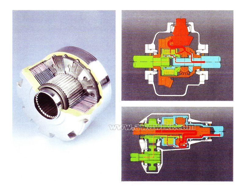

Повідомлення vitalik k » Сер січня 15, 2014 12:52 am
"Хрень" эта и есть "самоблок" просто из за размеров корпуса она вынесена наружу дифа. Одевается на полуось и внутренними шлицами садится на неё, там должен быть сальник. Наружными шлицами входит в корпус дифа тем самым при блокировке муфты блокируется диф. А стоит она на месте крышки №770 если не ошибся, качество картинки не очень. Ну и крышка там поди плоская с сальником.

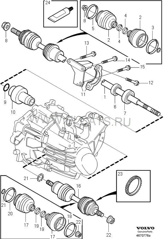

Повідомлення RomanB » Сер січня 15, 2014 10:28 pm
Я так понял такой же девайс есть и на 850,искал на екзисте пыльник полуоси наткнулся случайно позиция номер 10 (9176152)
Повідомлення asvodessa » Чет січня 16, 2014 3:55 am
Это не самоблок,ну никак.Сей девайс,правильно было замечено,работает как вискомуфта.Т.е. на 80Т6 с передним приводом и избыточной мощностью ,чтобы тупо не шлифовать на месте при нормальном газе.Тупо как АБС,только наоборот.Мапед не мой,так мне обьяснил имеющий такую машинку механик.Сам только корбки такие делал.Муфты такие не попадались.Но как блокировку ее не вижу,ибо тупо висит на полуоси.Обычно блокировка применяется в самой АКПП или редукторе.Внешняя не имеет смысла.
