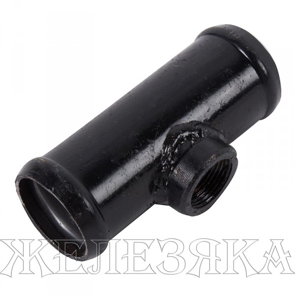

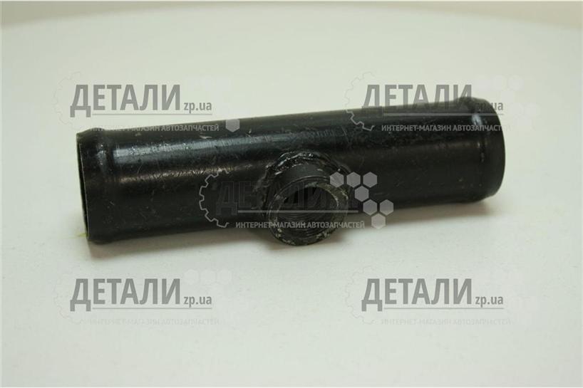

Каталожные номера патрубков под датчик включения вентилятора
3102-1303009
металический

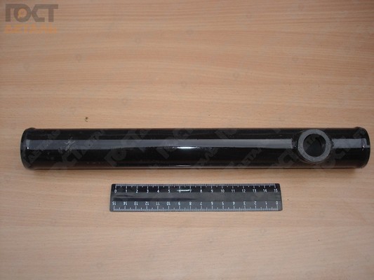

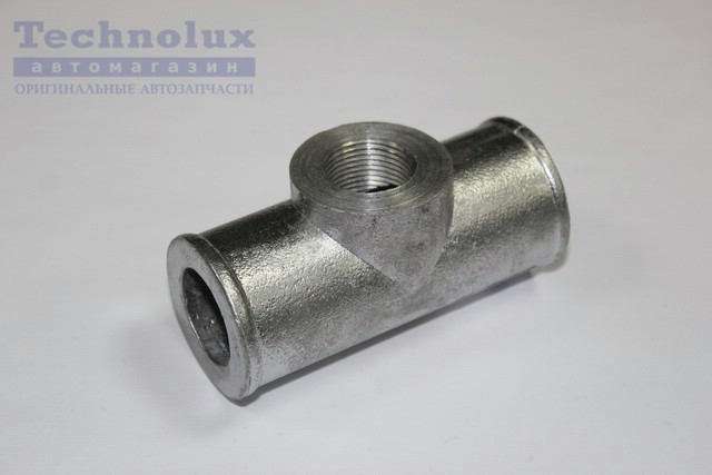

Повідомлення MOOSE » Вів вересня 23, 2014 10:59 am
3110-1303020-10
алюминий

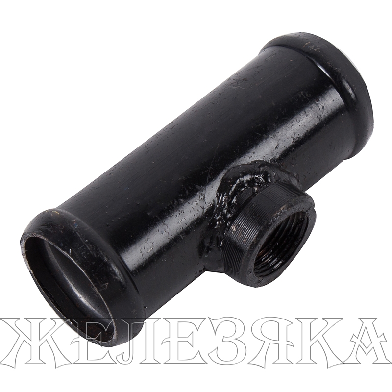

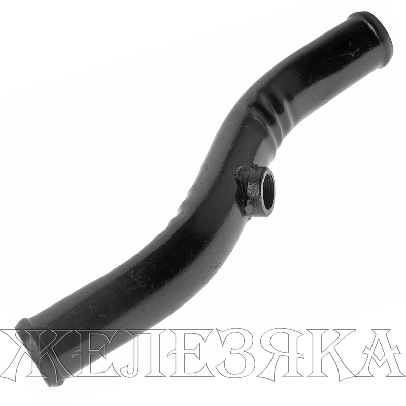

Повідомлення MOOSE » Вів вересня 23, 2014 11:02 am
31029-1303020
метал или пластик

Re: Радиатор от ГАЗели(любителям колхоза)
Повідомлення MOOSE » Вів вересня 23, 2014 11:08 am
31029-1303020-60
метал

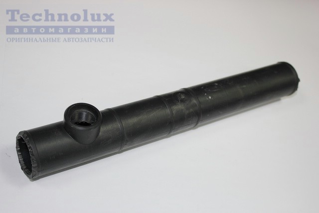

Повідомлення MOOSE » Вів вересня 23, 2014 11:14 am
3302-1303020-10
метал

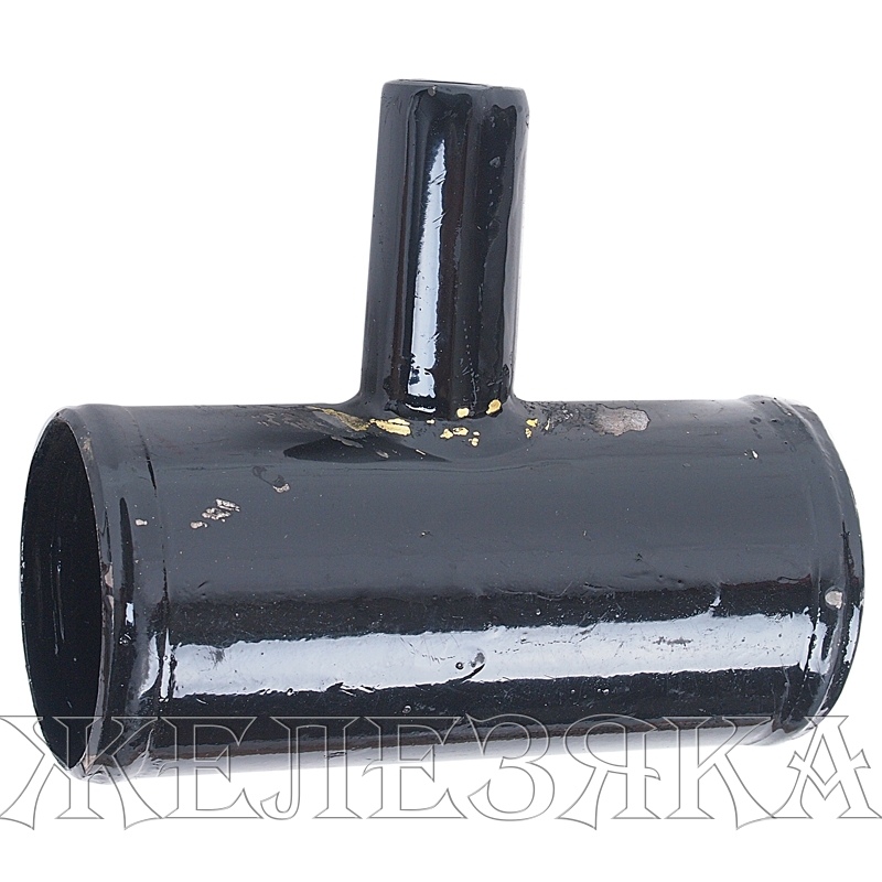

Повідомлення MOOSE » Вів вересня 23, 2014 11:23 am
еще полезный патрубок
451-1303018

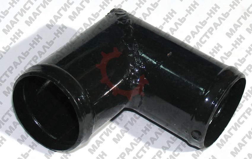

Повідомлення MOOSE » Вів вересня 23, 2014 11:25 am
угловой патрубок
3160-1303024
