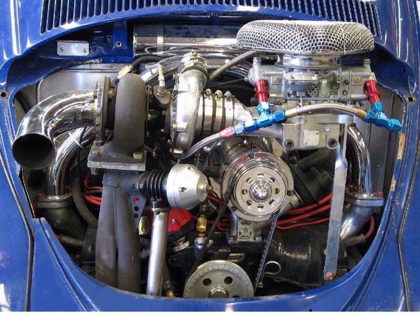

Повідомлення Funoman » Чет березня 19, 2015 10:24 pm
у меня будет турбо на карбе))))мотор б 230 фт перебран
турбина с 2.2 турбо ауди AAN
карбюратор с Lancia delta Hf Turbo
ну + куча всякой тюнинговой шняги без которой никуда...
Для тех кто плохо изучал данную тему есть принципияльно 2 разных способа турбины с карбом....
1)Бюджетный.... Карбюратор---->турбина------>Впускной коллектор
2)не Бюджетный Турбина------>карб------->Коллектор
Причем если рассмотреть карбюраторы в обоих случаях они будут разные))))
В первом можно поставить и солекс обычный с жиги.....
Во втором карбиюратор должен быть (Blow Trough) в переводе "дуть через"
Сюда же вам потребуется регулятор давления топлива да еще не простой а тот который механически пропорционально возростающему наддуву в коллекторе будет вам ровно на столько же прибавлять давление топлива подаваемого в попловковую камеру
Вы спросите в чем же существенная разица Blow Through карба и обычного......
ответ очень просто у обычного нету возможности увеличивать количество впрыскиваемого топлива пропорционально возростающему наддуву что и делает обычный карбюратор дохлым номером при появлении наддува а не разряжения в коллекторе))))
Из этого всего вывод если использовать обычный карб и дуть через него на выходе вы получите
низкие обороты и наддув ---- Она летит кричите вы!!!
Высокие обороты пик наддува---- Бедная топливаом смесь----->поршня стекают в поддон---->мотор на свалку....
Прежде чем что-то строить изучаем мат часть (Учим английский америкосы знают в этом толк!)
