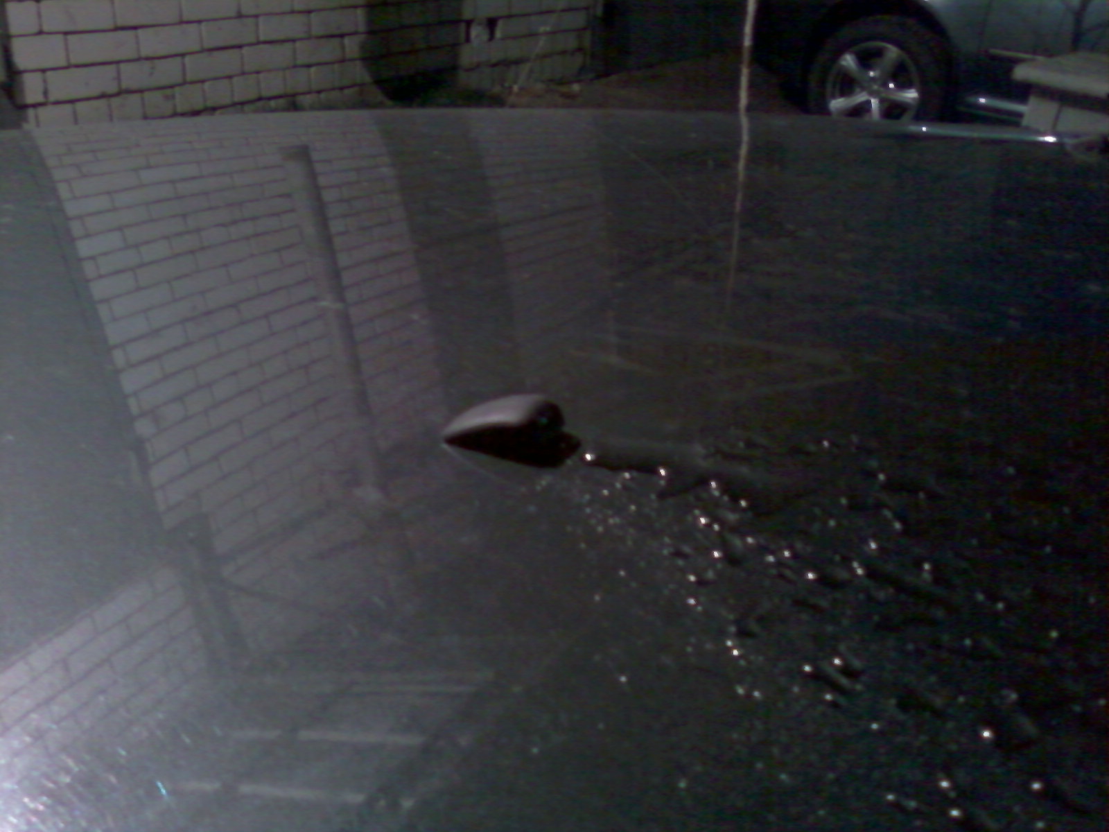

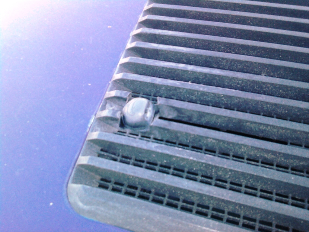

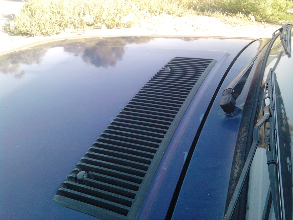

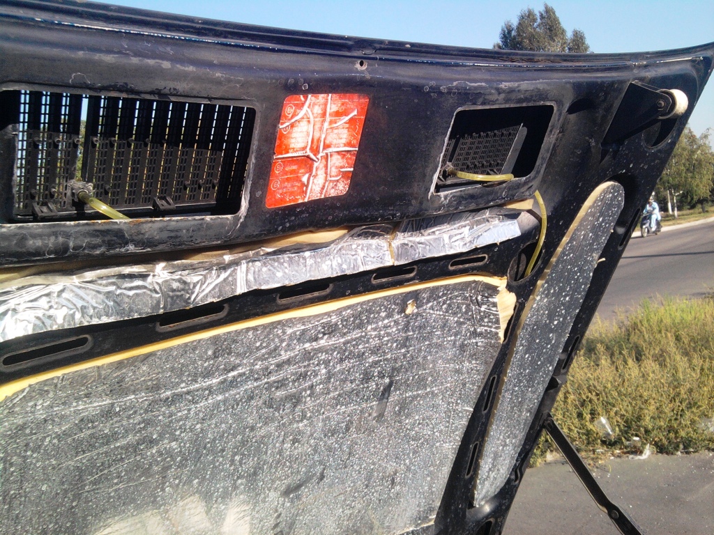

Повідомлення lexa » П'ят вересня 03, 2010 9:56 am
Влупасил и себе типа дождь с десятины. Сцить каждая в четыре струйки. Врезал в решетку на капоте. Результат хороший.
Повідомлень: 4442

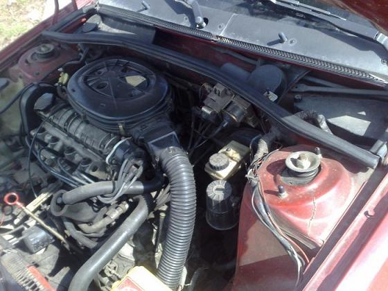

На 4хх как бы втулить, а то родные не впечатляют блин! У нас писалки стоят не на капоте а под капотом и высокие как два солдатика.

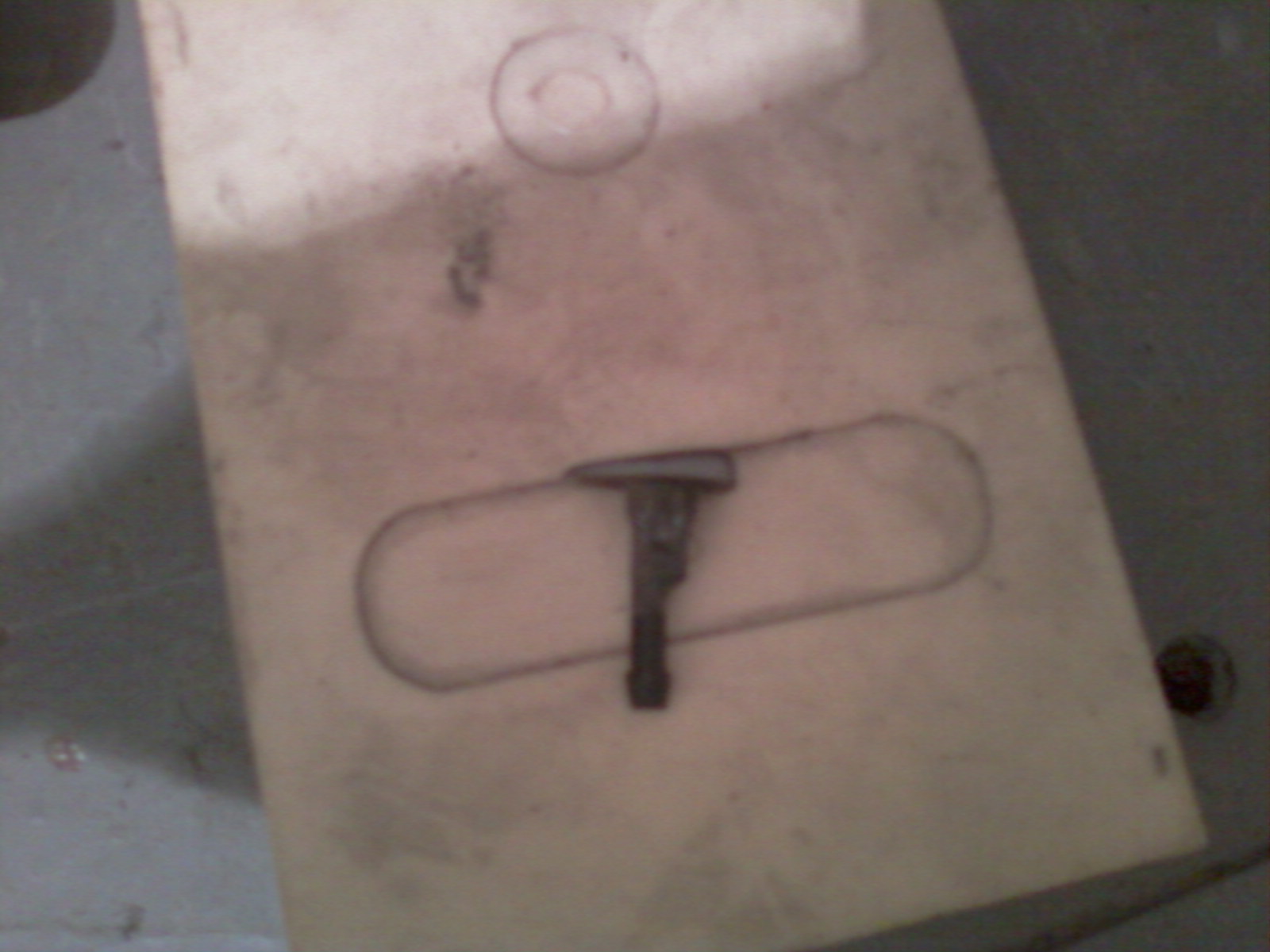

Повідомлення lexa » Вів вересня 07, 2010 9:26 am
Ну да , стояли на солдатиках. В решетке также были места под них , но маленькие. Взял инструментик типа электробормашинка и расточил под новые. Усе.

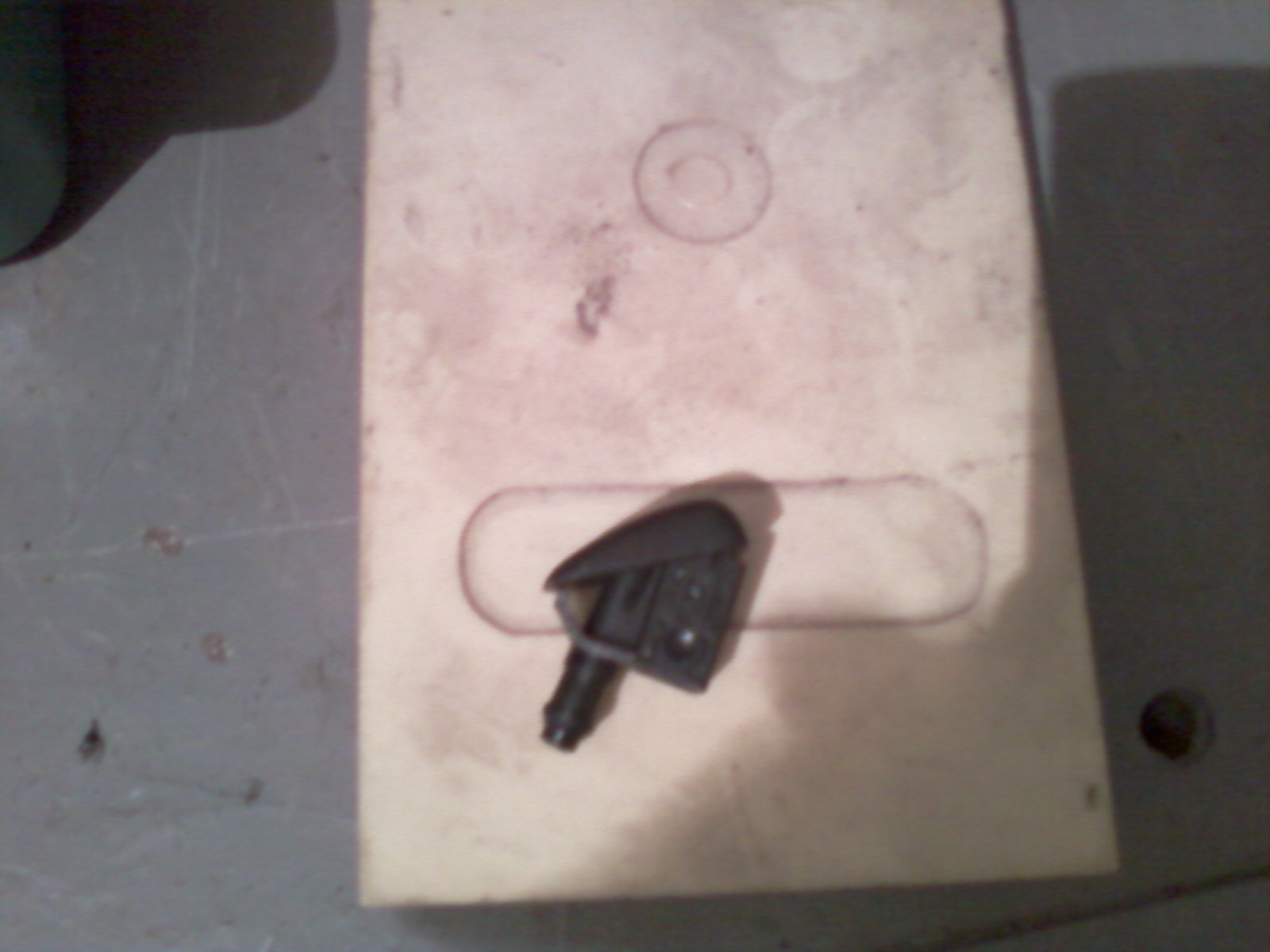

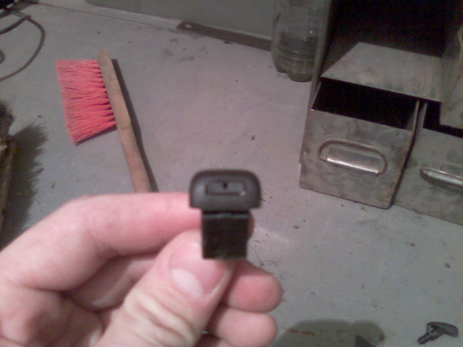

Повідомлення Viking » Вів березня 08, 2011 9:58 pm
нашел фотку, это веерный оригинал на 850, S/V 70, может быть еще на что-то..
