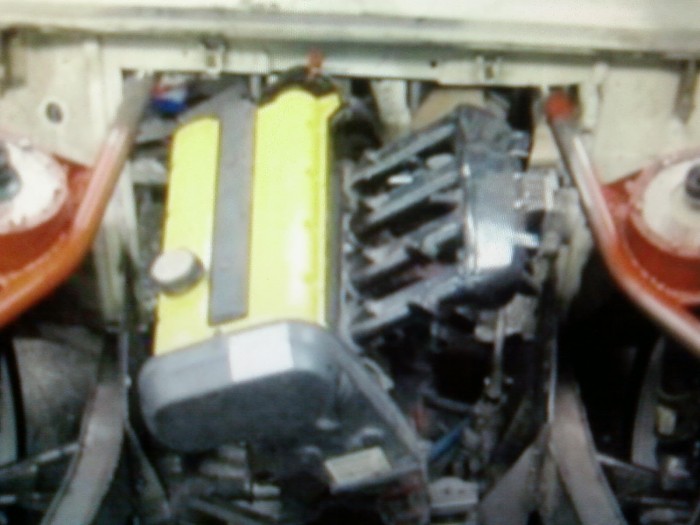

Djonnik23 написав:ALASTOR написав:Djonnik23 написав:А ето альтернатива по вишедшой из строя турбинке
Альтернатива неплохаятока мне что то подсказывает что не пролазит альтернатива .... мне и так интересно как там у тебя ужилась родная лапа, но походу у тебя не гидронаполненные подушки вот оно и ужилось....
Именно так гидроподушки там нету там один неочень хитрий механизм но работает нехуже. А турбина еще как вхадит
ну разве что это китай

ALASTOR написав:Djonnik23 написав:ALASTOR написав:Djonnik23 написав:А ето альтернатива по вишедшой из строя турбинке
http://picasaweb.google.ru/alotosh/Volv ... 8335157874
не верю что с родным коллетором входитну разве что это китай
http://picasaweb.google.ru/alotosh/Volv ... 7290370626
это по интеркуууерец но немного старые фотки щас трубы частично по другому выглядят и там стоит МАП. а не нитка
А на тех фото которие ти виложил точьно такойже колектор!!!

Djonnik23 написав:ALASTOR написав:Djonnik23 написав:ALASTOR написав:Djonnik23 написав:А ето альтернатива по вишедшой из строя турбинке
Колектор именно родной Вольвовский. Я сам лично снимал движок в зборе с колектором и турбиной.Дкижок тоже ставил сам и он там сроит уже почти полгода!!!!!!!!!!!!!!! А труби подбирались какие ньбуть чтоби только запустить турбину. Вот такто!![]()
у меня зазор между турбой и кронштейном был пару миллиметров.
Значить у тебя била подуставшая подушка.
Djonnik23 написав:А у меня бил зазор 20мм.Значить у тебя била подуставшая подушка.
ну тебе виднее о гуру
мы боюсь о разных подушках говорим ...
только толку
оно будет ехать плохо... Вольво мозк это тупик, если его немного подстроить будет ехать лучше
но вариантов нет.
