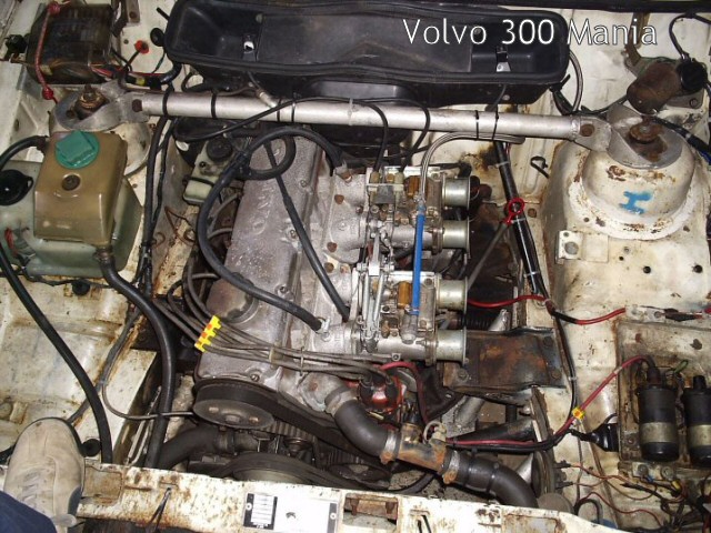

Повідомлення Евгений » Чет червня 04, 2009 7:55 pm
больше фоток нет, но машину я сейчас довариваю и буду лепить обвесы

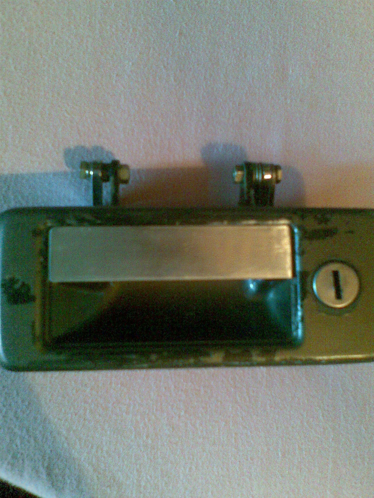

Повідомлення Евгений » Чет червня 04, 2009 8:08 pm
а вот и ручки

Повідомлення ARTYHA » Чет червня 04, 2009 11:47 pm
а ручечка тож совсем ничего))) так точили ручку полностью??? или только пластину?

Повідомлення Евгений » П'ят червня 05, 2009 4:38 pm
ARTYHA написав:а ручечка тож совсем ничего))) так точили ручку полностью??? или только пластину?
пластину и соеденитетьные уголки (там угол надо хитро выдержать)

Повідомлення ARTYHA » П'ят червня 05, 2009 5:00 pm
а вообще устройство наших ручек... мало сказать "ужасное" :-(

Повідомлення nikolajs » Суб червня 06, 2009 8:08 am
Да оно не ужасное! :-) просто машины столько не живут! :D Я сам подумывал о том чтоб поставить от Опеля например! Но так и не пришлось. Позавчера переписал бывшую тройку свою на девчушку какую то! Сказали будут восстанавливать!

Повідомлення Евгений » Суб червня 06, 2009 10:19 am
ARTYHA написав:а вообще устройство наших ручек... мало сказать "ужасное" :-(
Само устройство вполне удачное, тока ручки-это единственная деталь автомобиля, которая выполнена из неадекватного материала

Повідомлення nikolajs » Суб червня 06, 2009 6:50 pm
У меня тоже водительская была поломана... Кстати на 7-ке щас обе задние сломаны. Они там тоже... гм... из силумина сделаны, сами курки и вот ломаются со временем! Щас вот искал искал...и нашел новые аж по 174гр за шт!

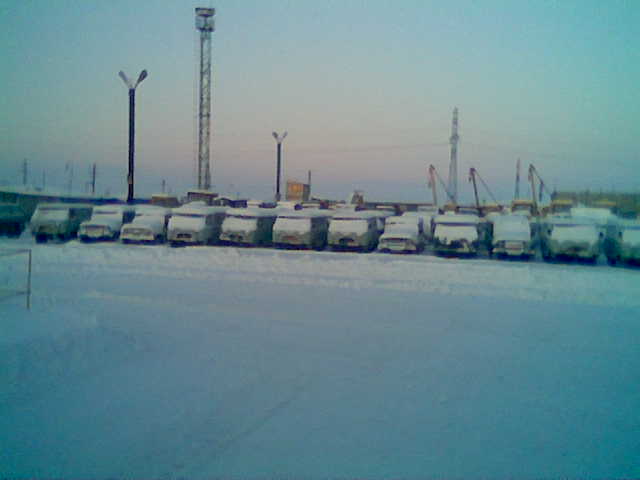

А это вот еще по приколу! Там где я работал увидел такую картину!
Re: Для фанатов 340-ых
Повідомлення Alexzoolog » Суб червня 06, 2009 9:27 pm
прикольно, интересно бы побывать. автопарк классный - одни уазки
Alexzoolog
Повідомлень: 800
Звідки: Евпатория
Автомобиль: ИЖ-49, 1951 год
Повідомлення nikolajs » Суб червня 06, 2009 10:02 pm
Автопарк большой, просто попали одни УАЗЫ а так всего около 1000шт вместе с дорожно строительной техникой. Я наверное сделаю свой фотоальбом и там выложу несколько прикольных фоток!

Повідомлення Евгений » Нед червня 07, 2009 12:26 pm
nikolajs написав:У меня тоже водительская была поломана... Кстати на 7-ке щас обе задние сломаны. Они там тоже... гм... из силумина сделаны, сами курки и вот ломаются со временем! Щас вот искал искал...и нашел новые аж по 174гр за шт!
А меня сломанная водительская ручка разок спасла. Одних ночью подвозил, а они платить не захотели, короче небольшая потасовка началась, но в итоге меня из машины вытащить не смогли, потому как дверь снаружи не открывалас :P

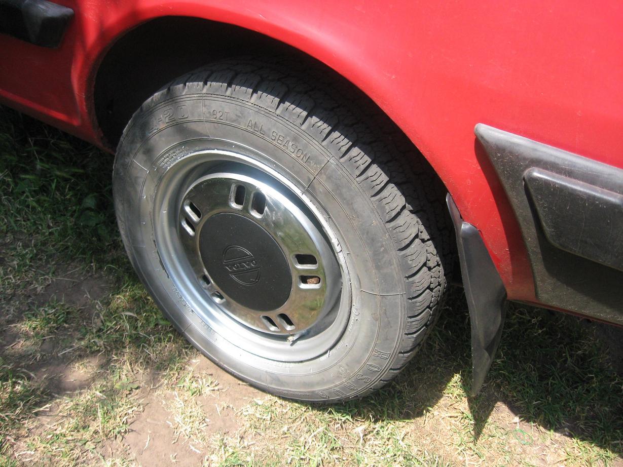

Повідомлення ARTYHA » Нед червня 07, 2009 2:49 pm
вота так вот отреставрировал свои диски)))
Повідомлень: 3560
Повідомлення ivan@m » Нед червня 07, 2009 3:42 pm
круто!!! руки не болят??? :P
Повідомлення ARTYHA » Нед червня 07, 2009 4:11 pm
та не)) старая краска была удалена смывкой.... потом все было зачищено счеткой при помощи болгарки)) покрашено краской для дисков. далее таким же методом только наждачным, отполировано и вскрыто бесцветным лаком))) вот и все) все продвинуто и автоматизировано)) а с пескоструем было бы вообще круто)))
