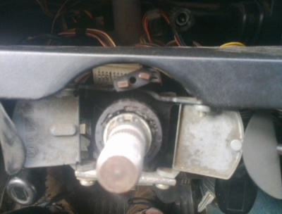

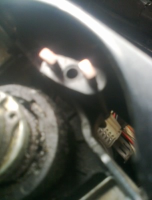

Привет коллеги !!! кто нибудь сталкивался с щётками что на клаксоне ,чем их можно заменить ???
