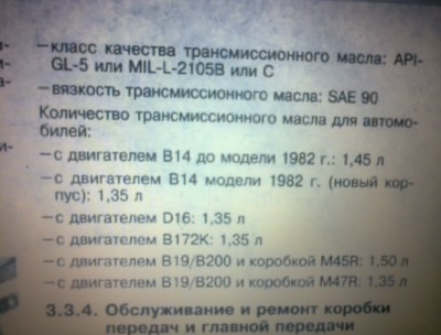

На,читай,сам ты паленый! viewtopic.php?f=40&t=26924&p=132834#p132834
Масло ТАД-17и соответствует классам:API GL5 и SAE 85W-90, примерное соответствие с маслами иностранных фирм: Shell Spirax 90 HD; Mobil Gx 90 и др.Так что в мост-смело,если не переживаешь за качество,это единственный минус(стремно)этого масла,опять же в мост а не в КПП.

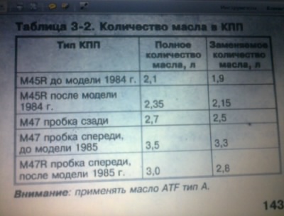

Ну вот что ты за человек? Я тебе про МАСЛО, которое пищут в мауалах. Если забыть очень веселый процесс обвода всего что ни попадя овалами красными и почитать ЧТО ты обводишь то и у тебя пишет - в коробку АТФ!!! в дифиринцыал САЕ! И не иначе! И не нада про клас масла, вязкость и т.д.! Если неможешь осмыслить прочитаное - я тут ничего немогу сделать. Только прошу - не вводи в заблуждение из за своей упертости других. Да, по вязкости тад в мост подойдет (хотя оно ни разу не аналог шела), и покажи мне кто туда его будет лить. САЕ в коробку -ну лей раз несудьба узнать что НУЖНО лить, только не советуй потом если сам не разобрался, но еще раз повторю - не советуй такую дурню другим :roulette: .
В всех мануалах (ВСЕХ! даже плохо прочитаном тобой) пишет - в коробку - атф! в мост - САЕ 80в90! Это то что советует вольво! И никакого атф на лето САЕ на зиму! Неверишь мне - поспрашивай в продавцов. Я человеку мозг час выносил пока он таки не подтвердил - все поставщики для коробки как родное позиционируют АТФ и его аналоги своих фирм. Баста! Не неси такую ересь больше, очень прошу! :drag:

Повідомлення solohino » П'ят жовтня 25, 2013 10:06 am
На странице,которую я выложил,указаны данные для автоматических коробок-это ВЕРХНИЕ ДВА ОВАЛА,и для механических-это НИЖНИХ ДВА ОВАЛА,а теперь скажи,где в книге напечатано что в механическую КПП только АТF(Automatic Transmission Fluid),может я действительно недоглядел и ли не совсем разобрался,а вот поносить меня не стоит,честно.Сам ездил на SAE 80/W90 API GL4,для общего развития,это всего лишь классификация и тип вязкости масла,а по марке предпочтение отдаю British Petroleum,вроде как меньше подделывают(не популярно).Рекомендую прочесть здесь,правда тоже не уверен,поймешь ли суть - http://www.autodux.ru/oil/vtm.html В современных Вольво для механики,как думаешь что завод рекомендует заливать в коробку,тоже ATF?

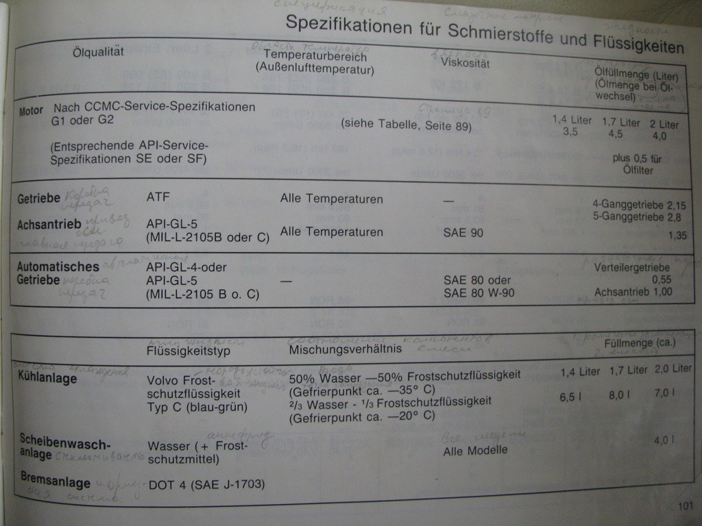

Повідомлення Виктор64 » П'ят жовтня 25, 2013 10:59 am
Привет коллеги !!! вот данные с мого мануала может поможет в разрешении проблемы :D

Повідомлення Timelife » П'ят жовтня 25, 2013 12:13 pm
1.3-1.5 л - мост, в коробку около 3 л.

на 340 автомат не автомат вовсе а вариатор и там принципа автоматической кпп обычной нет и близко, там теже шестеренки. в первичном уровне простой селектор с выбором передач паркинг-реверс-нейтраль-драйв, а во вторичном уровне простой редуктор.
ЗЫ я не могу понять о чем вообще спор, с завода залили АТФ написали что не менять весь срок службы агрегата не говоря уже о сезонных сменах масла, машины отъездили на АТФ по 30 лет и тысяч по 300-400 и все работает до сих пор, в кпп даже в самых затасканных состояние синхронов и подшипников очень хорошее можно сказать новое. так зачем чего то выдумывать если на АТФ все ездило до нас, пусть и после нас катаеться 8-)
ЗЫЫ кстатив мануалах к 2хх и 7хх насколько помниться тоже рекомендуют лить в КПП М45 и М47 (таже тройкина кпп) тот же АТФ тип еФ, тоже обманывают чтоли или тоже опечатались 8-)
