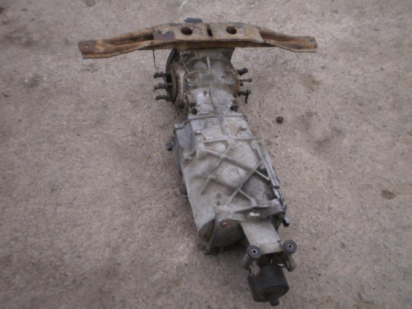

Повідомлення Виктор64 » Пон квітня 28, 2014 10:48 pm
оно ?

Повідомлення Timelife » Пон квітня 28, 2014 11:08 pm
оно)

Повідомлення Serij » Вів квітня 29, 2014 9:13 am
А как насчет передаточного? По мне лучше с 1.4 или 1.7. 8-)

Повідомлення Stas340 » Вів квітня 29, 2014 9:29 am
на 1,4 и на дизеле передаточное в основном одинаково 3,82
реже на В14.4еС ставили 3,64 , на В172 в основном 3,64, все более скоростное было уже на 2,0
Особой разницы между 3,82 и 3,64 можно и не заметить
передаточное число редуктора написано на табличке на корпусе редуктора со стороны правого шруса, на части корпуса редуктора который прилегает к корпусу кпп, посмотрите на свое передаточное и поискайте такой же редуктор, хотя имовернее всего там 3,82
