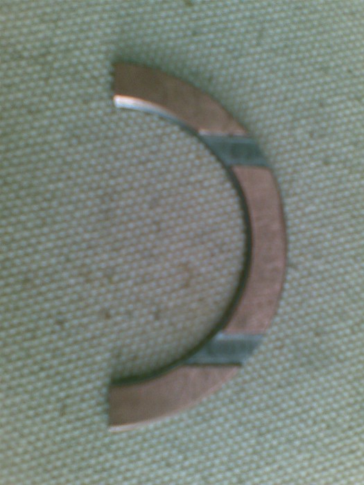

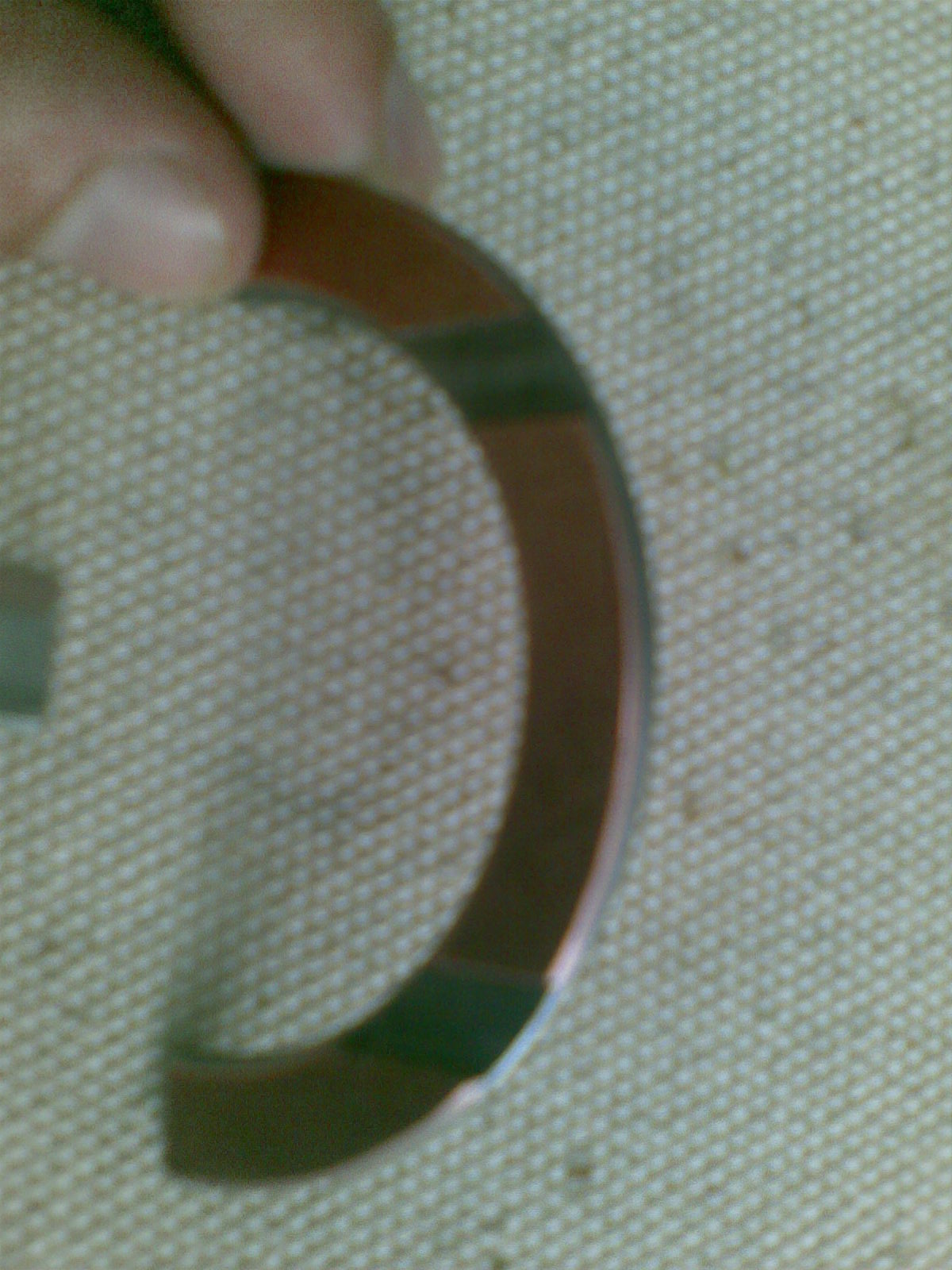

Повідомлення Евгений » Пон червня 15, 2009 3:26 pm
Боковые вкладыши коленвала на В200 из танкового вкладыша

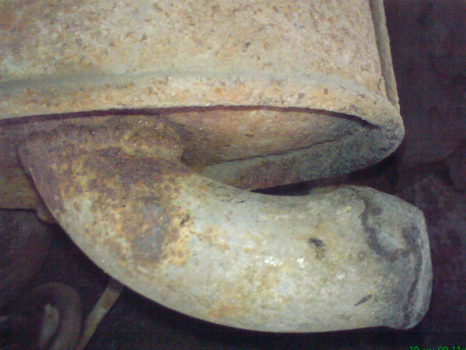

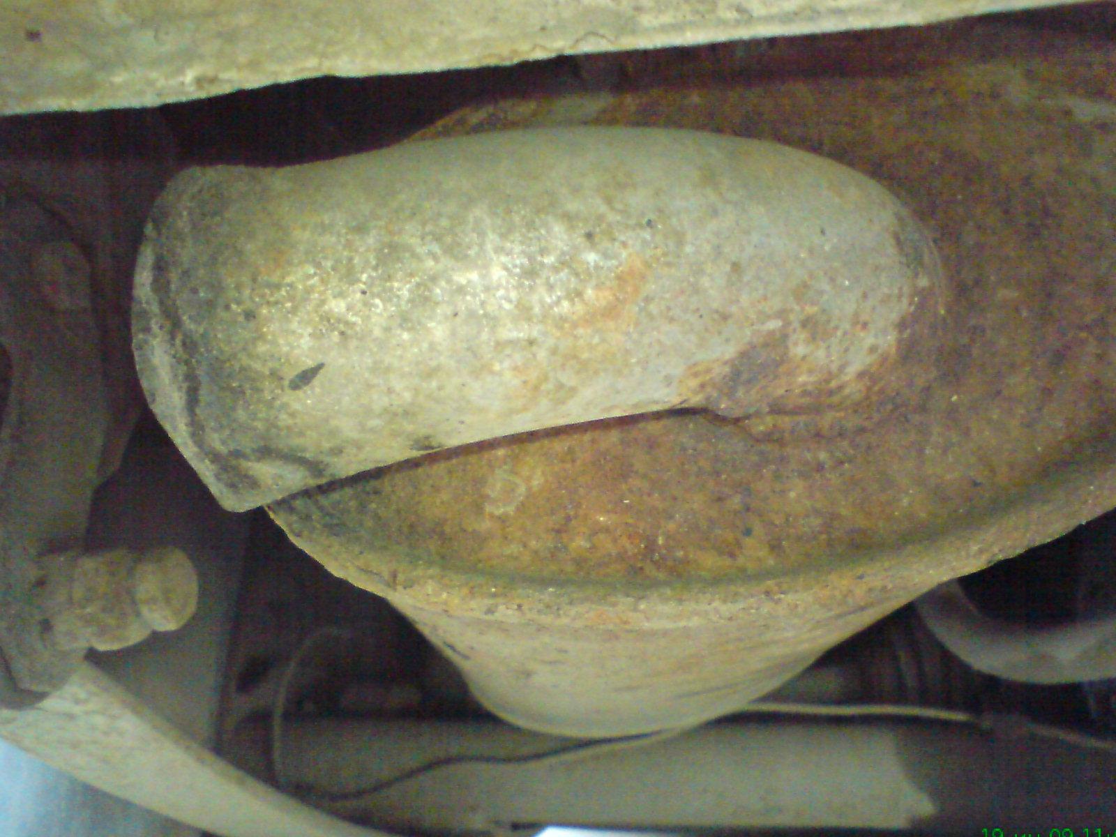

а вот такой вопрос кто то себе насадки на глушак ставил? если да то какие и как ее туда поставить. Хочу чуть удлинить выхлопную трубу. может вони меньше будет. а то выхлоп весь под днищу дует)))

у меня стояла насадка, достаточно уродская на вид, да еще и часть газов отбрасывала на глушак(по закопченности оного понял), потому снял полностью

Братан ставил себе... не вижу смысла и толка кроме внешнего вида! (пока новая), знаю только что действительно чем труба длиннее, тем вони меньше :-) потому как отец отломал конец на глушаке и сразу стало подвонивать выхлопом!

Я брал часть выхлопной системы от волги, труба несколько раз изогнутая(внутрений ее диаметр как наружный у родной трубы), отрезал сколько мне было необходимо. С одной стороны этой трубы сделал прорези(для сжатия) одел на трубу выходящую из глушителя, затянул хомутом и теперь выхлопные газы где-то позади машины, а не в салоне.

Та просто нужно собраться и приварить конец! А вообще по ценам и родная система в оригинале не шибко дорогая!

вчера поковырялся по двору нашел кусок нержавейки немного меньшего диаметра. Вот теперь думаю приварить его к хвоставику. И еще такое глушак заканчивается интересно баклуша---и выгнутый в лево хвостовик)))) если его обрезать а в саму баклушу вварить кусок нержавейки так пойдет?

ну есть возможность что без того изгиба будет в саже вся ОПА))

не будет.только нержавейку плохо варить

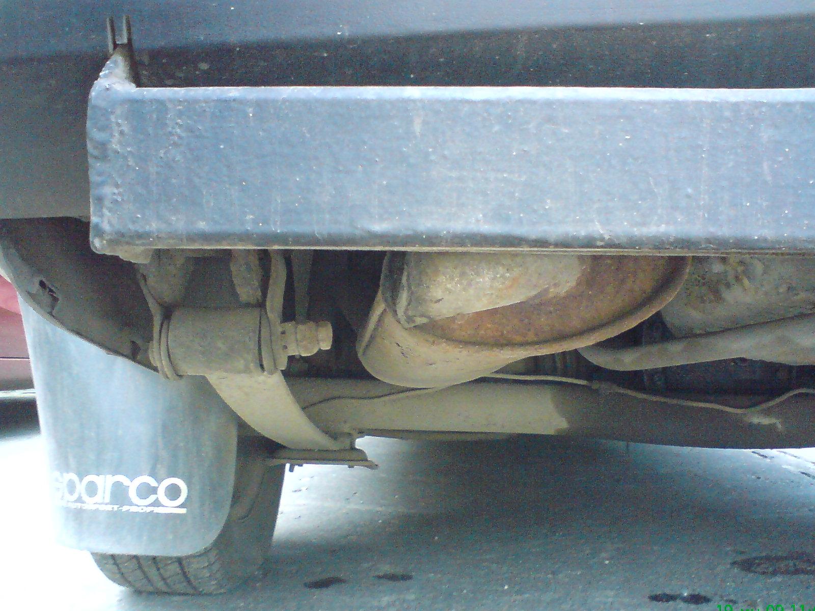

Повідомлення Евгений » Чет червня 18, 2009 8:57 pm
вот так у меня, может кто и себе типа такого пристроит
Повідомлень: 1384
Re: Для фанатов 340-ых
Повідомлення nikolajs » Чет червня 18, 2009 9:22 pm
О!Оно самое, только кусочек отчикрыжили :D заднего фартуха! :D

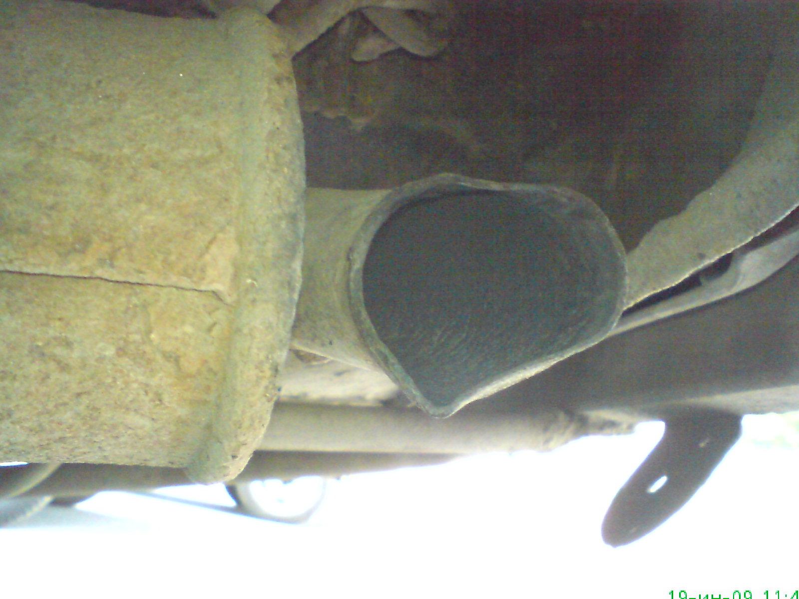

Повідомлення The_Lord_Alex » П'ят червня 19, 2009 11:50 am

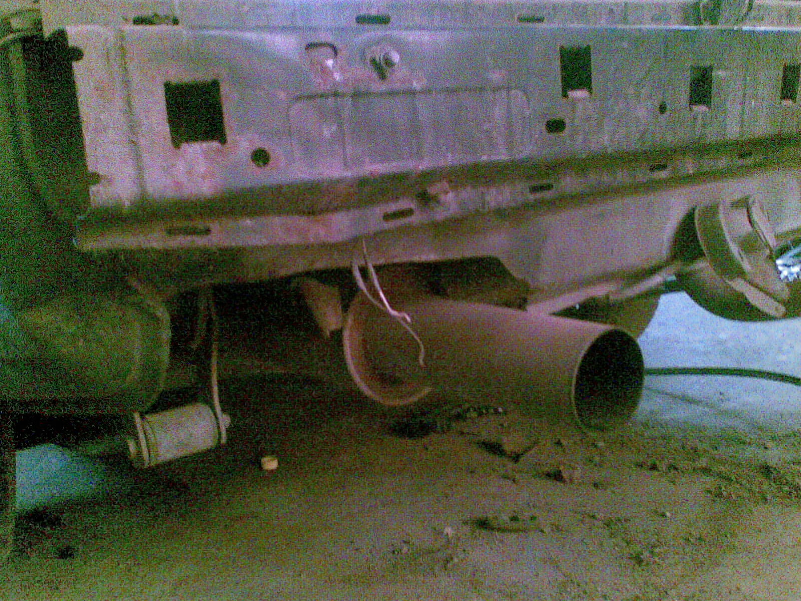

у меня сейчас вот так
Повідомлення The_Lord_Alex » П'ят червня 19, 2009 11:52 am
да и по звуку я не хочу чтоб она работала громче))) так что прямоток не подходит. а вот насадку в сторону не хочется выводить.
Повідомлення Евгений » Суб червня 20, 2009 12:26 pm
The_Lord_Alex написав:да и по звуку я не хочу чтоб она работала громче))) так что прямоток не подходит. а вот насадку в сторону не хочется выводить.
Сделай по колхозному: обрежь болгаркой трубу до изгиба, разверни, чеб она вниз смотрела, и привари обратно-в салон тянуть перестанет
