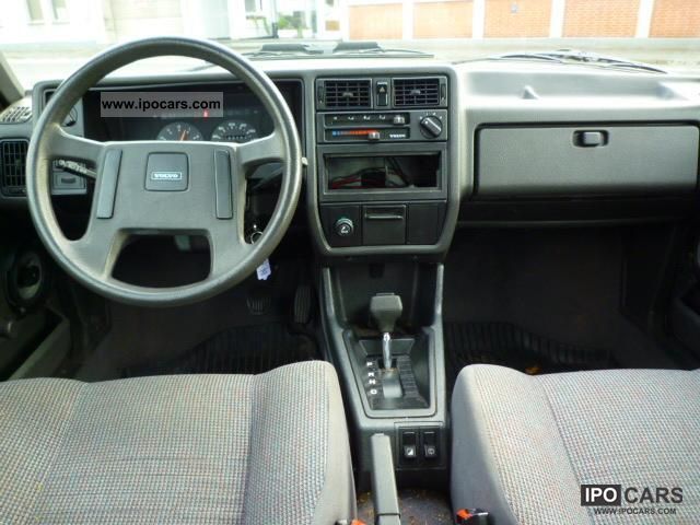

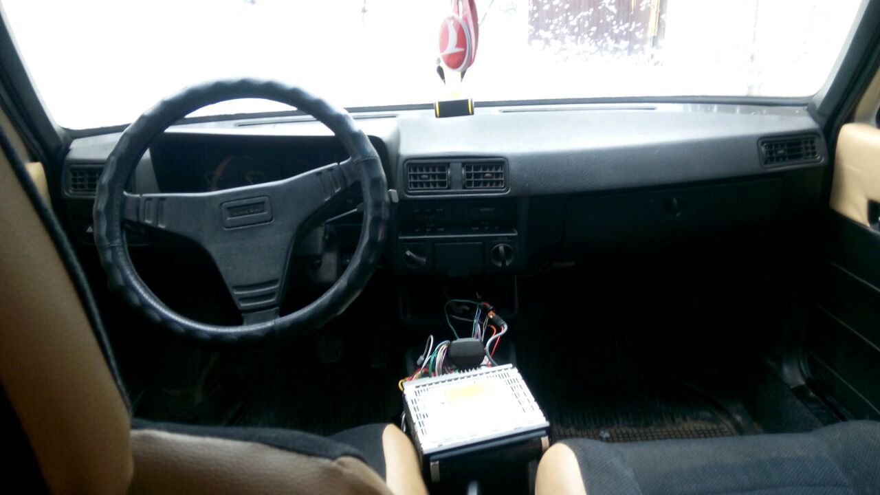

еще есть такой вопрос...
Задумал я торпеду поменять(не нравится мне она)=) подойдет ли торпеда с 340 на 343?? то что придется кнопки менять местами и тд то понятно, по размерам в общем влезет и креплению???

Re: Для фанатов 340-ых
Повідомлення Larimax » Сер березня 07, 2018 10:50 pm
вот фотки торпед
Larimax
Повідомлень: 31
З нами з: Суб лютого 24, 2018 4:51 pm
Звідки: Херсон
Автомобиль: Volvo 343 CVT

В проводці -- слабке місце блок запобіжників. Легше свою до пуття довести.
По торпеді -- кузова вроді однакові, лобові також. Повинні габарити торпед також бути однакові ...

Повідомлення zavgar666 » Пон березня 12, 2018 2:16 pm
Торпеда станет, но разьёмы проводки разные.
