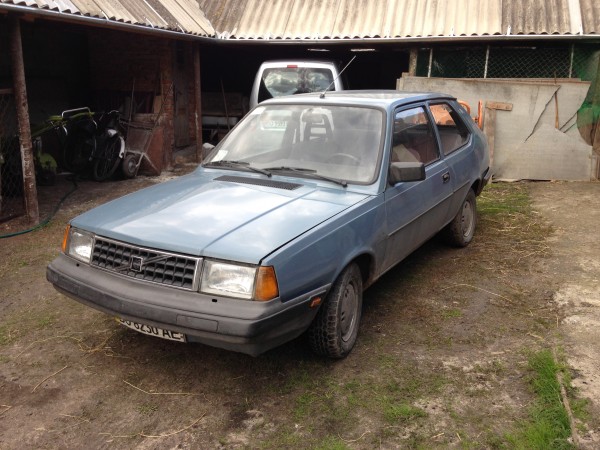

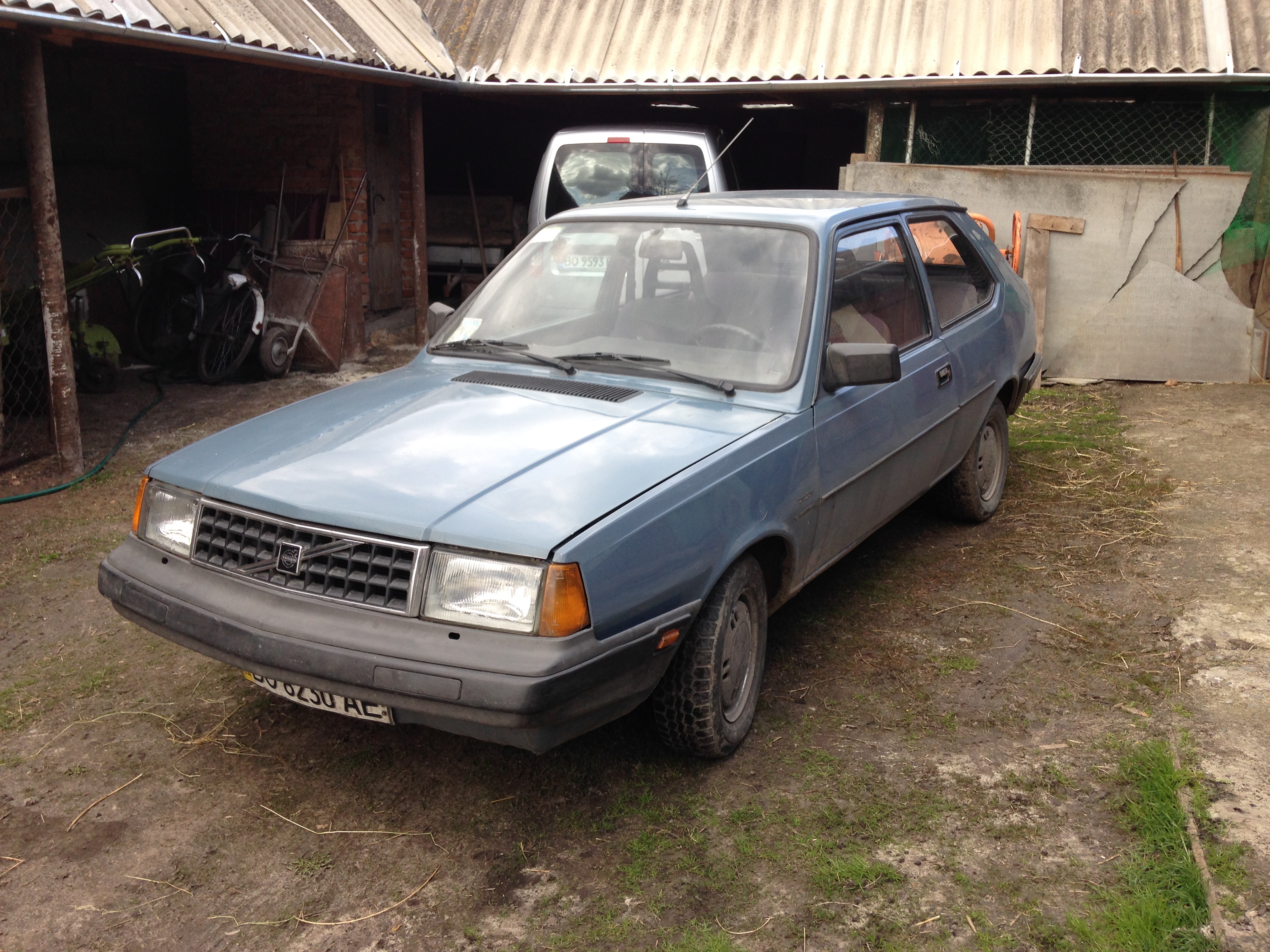

Повідомлення Sanya.inter » Нед березня 25, 2018 9:10 pm
може хто бачив колись її ?
катала до мене в тернопільській області
