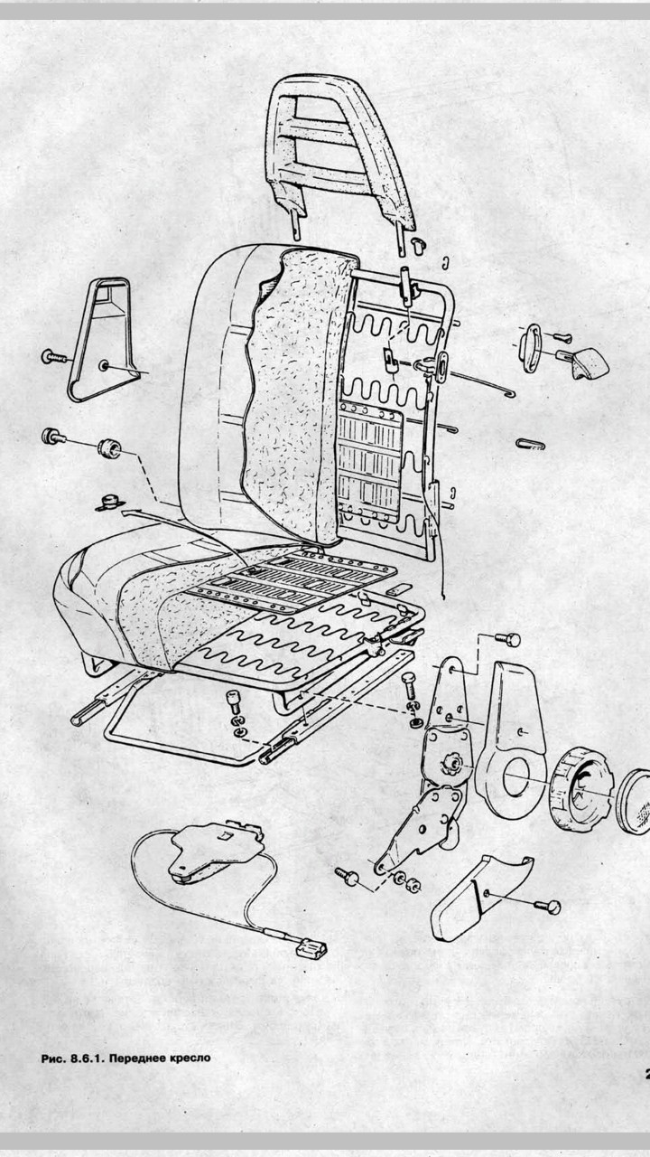

Ребята, так и не понял что никто не снимал подголовники. Чета совет какой-то размытый дали

Повідомлення alexey500 » Нед жовтня 28, 2018 12:09 am
"Опыт-это куча сломанной техники". :-D
На 440 чтоб снять подголовник нужно повытягивать из пластиковых направляющих пружинные скобы (на сантиметр-два ниже чехла), а сами направляющие мне удавалось снять только с разобранного сиденья, без чехла и поролона.
И правильно советуют обзавестись литературой. В книжке к 4ХХ я находил ответы на 90% своих вопросов.

AlexxxArny написав:Ребята, так и не понял что никто не снимал подголовники. Чета совет какой-то размытый дали

Повідомлення Vladizlav » Нед березня 22, 2020 5:07 pm
Не на всех сидушках есть боковой стопор
Повідомлень: 1888
Re: Для фанатов 340-ых
Повідомлення Виктор64 » Нед березня 22, 2020 5:11 pm
У меня они внутри , я свои снимал заганяя руку под опшивку сидушки с зади залазил всей рукой к стопорам и их отгиная выдергивал подголовник в верх
