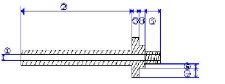

Потерял колпачок с спец.наконечником от троса спидометра , может есть аналог(живу далеко от кр. городов)

Напишите хоть в каком именно городе, тут не все живут в столице или обл. центрах.
На счет колпачка не могу сказать с чего подойдет, не пробовал. А наконечник может выточить токарь, если интересно нарисую как выглядит изделие.
ЗЫ: колпачок токарь также может выточить.

Винницкая обл. - Гайсин. Буду презнателен за чертеж.

Действительно далековато.
Чертеж прилагаю, правда корявый, но под рукой нет ни фотоаппарата ни машины.
Разъяснение размеров:
1 - на 1мм больше чем квадрат тросика, просверливаешь на 30-33 мм;
2 - я делал 35 мм;
3 - 2 мм;
4 - точного размера не помню, но делаешь такой размер чтобы хватило обточить напильником под квадрат с нужной тебе гранью;
5 - около 5-7 мм, нарезаешь резьбу М6;
6 - тоже что и 4;
7 - бортик чтобы не проваливался через колпачок на 2-3 мм больше чем 6.
Затем изготавливаешь оправку из чего-то металлического. Оправка должна быть квадратного сечения с гранью где-то на 0,5 мм больше чем грань тросика спидометра.
Вставляешь оправку в отверстие и обстукиваешь молотком. Вид получается страшный и не совсем аккуратный, но работает.
С колпачком еще проще, если нет ни в магазинах ни на разборка, снимаешь второй колпачок с правого колеса и идешь к тому же токарю.
Может кто-лучше скажет, но мне на ум ничего лучшего не пришло.

Благодарствую !!!А то ездю как последний ...

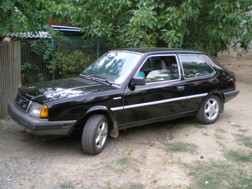

Да.Вот крупней

Красавица, только повторителей не хватает.

Не хватает уж думал с оргстекла сделать ,ну чтоб дырки не было.

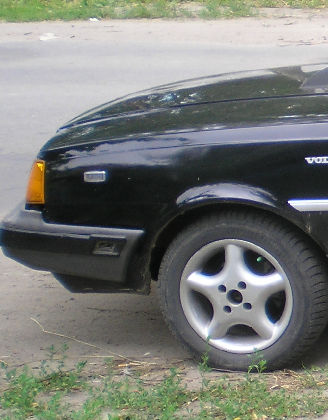

Поставил такие повторители

да... симпотно! я се тож такие брызговички поставил))

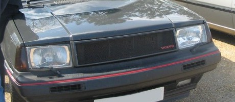

Есть решотка и сетка , думаю сделать вот так

что-то в этом есть

А по-моему на жигули восьмерку становится похожей ...

Присмотрелся есть правда в словах.Но я ж родную не куда не деваю,поставлю переделаную и на яву посмотрю а то фотка есть фотка

ну а диски 14? или 15? и вылет заодно

14 а вылет не знаю, у брата с опеля астры збрил

Прикольный самолет! А двигло какое? Я вот такое ищу! В трехдверном варианте!

Чужой стоит В14 но вгараже родной 172

А че с 172-ым мотором?

даа, трехдверка приятная, двери просто огромные, садишся как на диван, очень удобно, но только для двух человеков. хотя назад садиться тоже неплохо - с умом сделана система откидывания спинок передних сидений...
в чем же дело? вроде трехдверок достаточно продается
