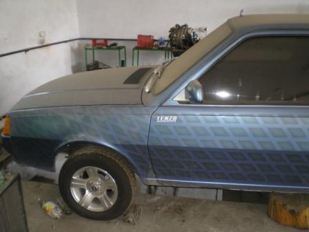

Как обещался фото работы местных мастеров

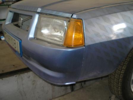

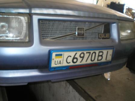

Не плохо, но морда на опарыша похожа. Бампер в стык с кузовом, на мой взгляд не смотрится. Сам кузов трапецивидный. :moil:

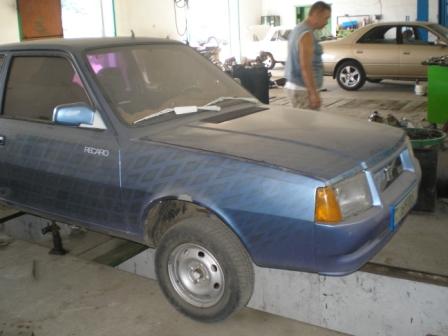

от чего пружины передние? :pioneer_smoke:

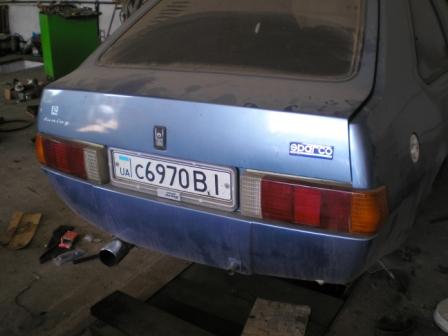

Не знаю ,но она так высоко стоит так как на колодках - балку заднюю сняли (хотят ровнять а то колеса криво стоят) :moil:

у мня колеса тож криво стоят, мастера говорят если резину не жрет то лезть ненадо. а когда начнет то приедеш :viking:

бампера от чего ставил?

Повідомлення Cергий » Сер липня 29, 2009 11:15 am
У меня стоят жигуляторские, обрезанные. Год держат, дальше видно будет. Рессоры родные, но по листику волговскому всунули. Трое сзади человека, просадки почти нет. плюс баллон таскаю ГБО.

Дык у меня тоже криво :cars:
Пацаны решили исправить заводской дефект методом нагрева горелкой и вмешательства кувалды :moil:

Cергий написав:У меня стоят жигуляторские, обрезанные. Год держат, дальше видно будет.
Тож так делал пока донора не взял

у мня бампера родные, просто интересно. Больше интересуют рессоры и пружины :viking:

Найду мастера который воял ,спрошу тада и напишу чей бампер :-P

На счёт колёс, задних. Они должны быть с наклоном. Задняя подвеска типа "Де-дион". Рессоры воспринимают вертикальные, боковые и продольные нагрузки. Тормозной момент - воспринимается продольной штангой, тяговый- опорами КПП. Так вот любые изменения приводят к нарушению распределения нагрузок. т.е. может оторвать жопу напрочь. В минимале, глубокий износ резины.

я всегда удивлялся: как с таким наклоном не жрет резину вообще. притом наклон есть как у задних, так и у передних колес.

трос ручника на последней фотке классный!)))

Не надо подкалывать. :danuvas: Ручник сгнил напрочь. А стоимость, которую мне зарядили мне не подходит. Буду переделывать девяточный. У меня вообще ни на одной машине ручника не было. Это роскошь.
