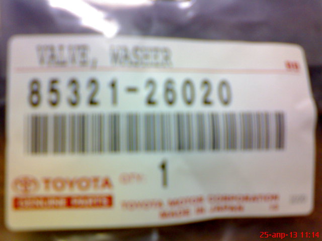

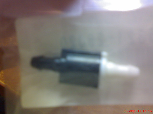

Повідомлення sabotage » Чет квітня 25, 2013 3:01 pm
Клапан на форсунки омывателя стекла. Себе поставил.Классная штука,вода не "тормозит".Стоит от 30 до 40 грн.Извиняюсь за качество фото,с телефона. TOYOTA 85321-26020.

Давно хочу поменять форсунки омывателя, желательно с подогревом, ну и + клапан Toyota 85321-26020. Может у кого то работает, прошу подсказать. :D

Поставил для пробы- Volvo 30655605 и клапан Toyota 8532126020. Поливает хорошо но низко :viking: , на скорости, вообще по дворникам льет. Славик объясни пожалуйста, что ты себе втулил от XC 90, номер какой?
