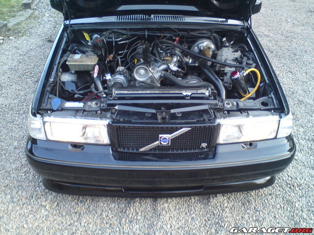

всем привет.вот сделал ходовую,двигатель вроде в норме,рулевую 0)))))). теперь задумался над капитальным ремонтом кузова со всеми прилагающими доработками. Ну а раз делать,то делать по нормальному и да конца). и пройдясь по фоткам сайта "Гаражет" зажегся мыслью переделать мою 740 86 года 2.4 турбо дизель интер на 960 узкофарую европейку. есть много вопросов,на которые я еще не знаю решения...мож кто че видел или сам переделывал в украине,россии? чтоб с фотками да почитать опыт других .

посмотри у меня в бортовике"760 турбо",я себе переделал с старой морды на 940(хотел ставить 960-узкую,но подвернулся клиент на морду и пришлось отдать) 8-) !
сложного впринцыпе ничего нет,но надо все подганять почно(один ньюанс----у тебя капот короткий и сам кузов отличаеться от 960),на 960 капот длинный и его туда не всунешь,надо подганять под 940,а все остальное реализуемо!!!
но вот вся морда с 960 будет стоить кучеряво,но ты прав,это того стоит! если будут вопросы,звони подскажу 0977268118.

да а темку свою уточни!??? да но я видел фоки 740 где стоит длинный капот! неужели ни как нельзя его туда втулить))))? кучеряво - не кучеряво,но эт уж перед покраской...фары,крылья,морда,капот,бампера еще салон весь, торпеда, климат, лобовое стекло, диски .........)))

скорее всего ты видел 760-переходную(там с завода морда 960),там уже длинный капот и крылья не такие как на 940 возле стойки стекла!

на рахунок капота- його в моєму варіанті (морда 940) міняти не треба, є заморочка з стиковкою крила 960 до стойки лобового, але вирішується досить просто болгарка і сварка, тобто частинку (стик) зі старого крила варимо до 960, лобове міняти не треба і все що там писали про капот, дворники і т.д. абсолютна фігня! Далі все не більше ніж конструктор складається досить легко!!! :welcom:
