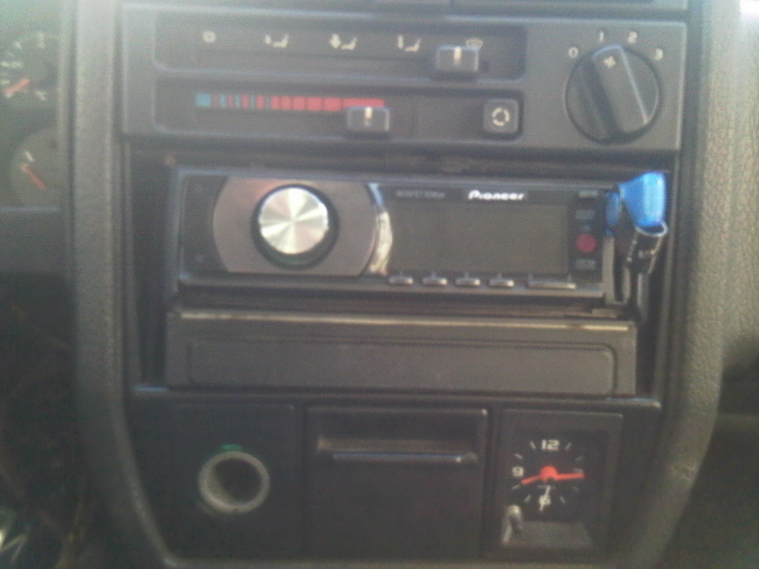

Повідомлення Alexeevich » Вів березня 15, 2011 6:39 pm
Заглушка для установки однодиновой магнитолы. Разьем в панеле полуторный, а магнитолу хочу всунуть однодиновую.

о, сфотай плиз. Была бы у меня просто заглушка, можно было бы в ней вырезать разъем под магнитолу, а так даже заглушки нет.

Думаю может взять кусок какого-то пластика и вырезать в нем отверстие под магнитолу. А на сам пластик или наклеить потом что-то или покрасит в тон панели. Да и пластик нужно взять помассивнее, чтобы за него зацепить магнитолу, а то задняя часть как я понимаю будет болтаться в воздухе?

Ну а взять акрил у рекламщиков 3 - 5мм и там же выпросить обрезки оракала черного и все.

Я поступил иначе: взял кусок фанеры, лобзиком вырезал прямоугольник по форме дырки в торпеде, потом вырезал в нижней части отверстие под магнитолу (что бы магнитола не висела, а лежала на основании, да, на основание положил два слоя обесшумки чтобы не провисала магнитола и не торохтела по пластмассе). Сверху фанеру обклеил черным карпетом и прикрутил на 4 самореза к торпеде (к внутренним граням). Выглядит неплохо, магнитолу держится мертво и ничего не дребезжит. ;)
