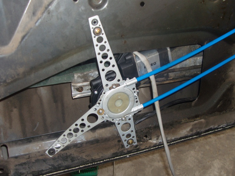

Повідомлення danyka15 » Чет липня 19, 2012 10:03 pm

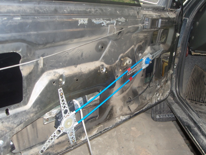

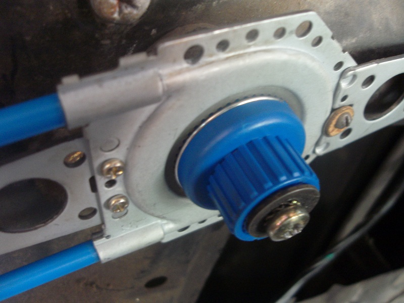

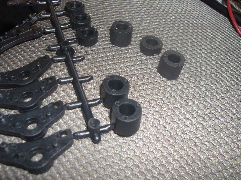

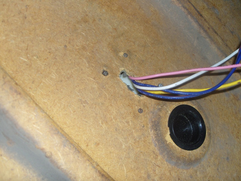

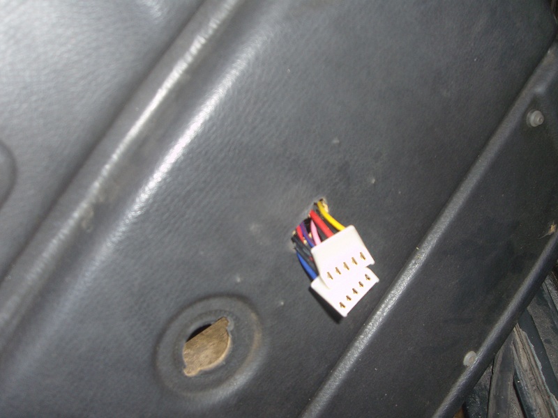

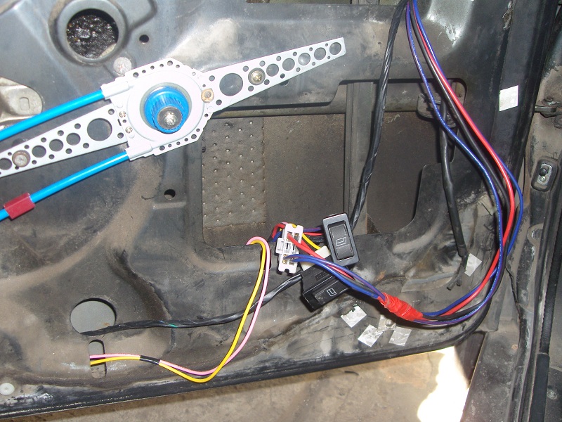

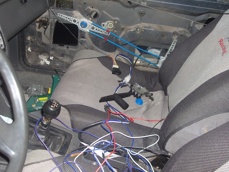

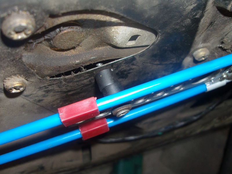

Сегодня закончил установку сего девайса на свою ласточку )
По мере установки весь процесс фотографировал, может, кому-то пригодится.
Сами стеклоподъемники стоили 350 грн с доставкой.
Заранее прошу прощения за пыльный салон и двери, машина стояла на ремонте 3 недели (порвал ремень, погнул выпускные клапана). Пока стояла, решил параллельно поставить подъемники =)
Видео работы ЭСП по ссылке https://vimeo.com/46049748

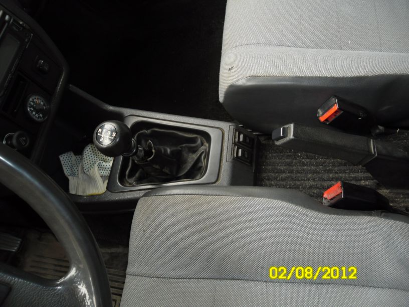

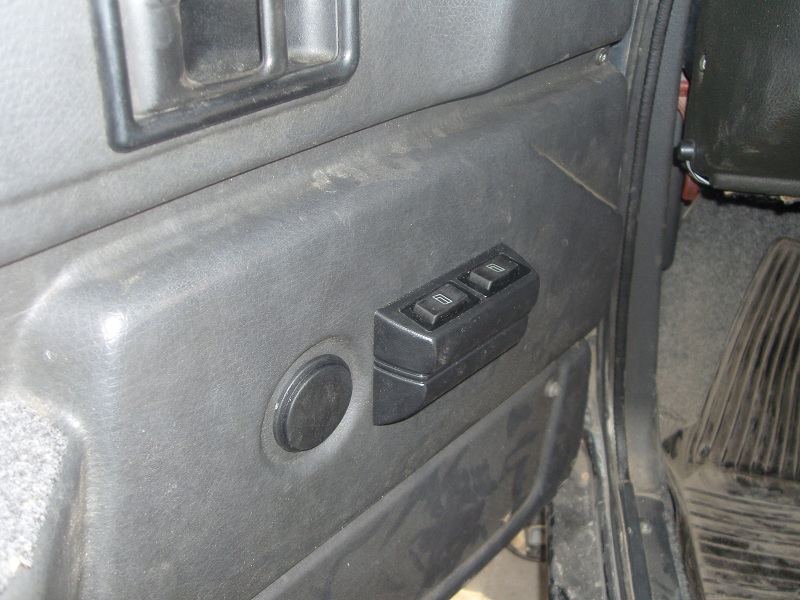

ПРивет новичкам! :bye: Поздравляю с установкой ЭСП. А ещё мне интересно фото мыльниц, это ручки внутренние в двери, для закрывания оной. Они у тебя чем то обшиты? волосатые какие то

alexnax написав:ПРивет новичкам! :bye: Поздравляю с установкой ЭСП. А ещё мне интересно фото мыльниц, это ручки внутренние в двери, для закрывания оной. Они у тебя чем то обшиты? волосатые какие то
У меня бОльшая часть салона обита ковролином. Ручкам была полная попа, когда машина досталась мне. пришлось мудрить с тем, как облагородить. вырезал по размеру ручки кусочек двп, обшил ковролином, посадил родные пластиковые "стаканы", тем самым поджав ковролин. ну и конечно же степлер с внутренней стороны дверных карт, куда же без него )
а касаемо "новичка", ну, на форуме новичек, да ) а вот касаемо ремонта вольвешки, тут могу подсказать довольно много, от установки аккустики до ремонта кардана с помощью фланцев )

Завтра буду регулировать зажигание после сбора движка, могу сделать фото мыльниц и самих ручек.

а при установке стеклоподъемников таких лучше пользоваться болтами и садить их на резьбовый клей, вместо саморезов, через определенное время торохтеть будут сильно.

Повідомлення chukish » П'ят липня 20, 2012 2:30 pm
какой фирмы стеклоподъемники???

Повідомлення danyka15 » П'ят липня 20, 2012 2:38 pm
chukish написав:какой фирмы стеклоподъемники???
Niteo PW-3

Повідомлення danyka15 » П'ят липня 20, 2012 2:52 pm
chukish написав:спасибо за инфу) я так понимаю тянут они нормально
не за что ) да, там стоят двигатели бОльшей мощности, брал в расчет размер и вес стекла (трехдверка).
работают конечно немного шумновато (сравнивал со звуком работы на Toyota Camry), но тут скорее дело в шумоизоляции дверей.

Re: Электростеклоподъемники на 340й
Повідомлення grom » П'ят липня 20, 2012 2:54 pm
тросиковых хватает максимум года на пол. лучше родные троечные)

Повідомлення Stas340 » П'ят липня 20, 2012 3:01 pm
до меня стояли тросиковые около полу года и я их насилую больше года и все вроде нормально 8-)
Повідомлення danyka15 » П'ят липня 20, 2012 3:03 pm
grom написав:тросиковых хватает максимум года на пол. лучше родные троечные)
у меня были обыкновенные ручные, хотелось естественно электро.
касаемо тросиков - тут не совсем стандартные тросики, они идут на усиленной основе + напаяны шарики.
единственное, чего они боятся - установки "наперекос".

Повідомлення kolski » Чет серпня 02, 2012 8:00 am
danyka15 написав:
Хочу предостеречь какую модель НЕ надо брать для трехдверки - AME 2020/1. Не тянут заразы, хотя "мощный мотор" надпись присутствует, иногда надо руками помогать. А вот "Niteo PW-3" в продаже почему-то только у вас, в раше нету - ломанулся посмотреть/купить/заменить.
Да, кстати, я вот клавиши по другому воткнул - мне показалось так в тройке гармоничнее будет.

Повідомлення danyka15 » Чет серпня 02, 2012 12:20 pm
kolski написав:Хочу предостеречь какую модель НЕ надо брать для трехдверки - AME 2020/1. Не тянут заразы, хотя "мощный мотор" надпись присутствует, иногда надо руками помогать. А вот "Niteo PW-3" в продаже почему-то только у вас, в раше нету - ломанулся посмотреть/купить/заменить.
Я заказывал через инет-аукцион Аукро, в продаже по магазам тоже не видел таких.
Если хотите, я могу уточнить у продавца момент касаемо отправки в РФ, либо я могу помочь вам с отправкой через обычную почту =)
