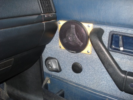

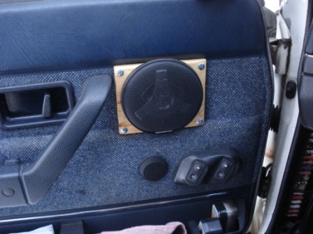

Поставил в родные места 100мм-е (где-то за 200 гр) двухполосные с большими магнитами (вроде как эти самые магниты косвенно говорят о мощности), но пришлось снаружи под динамики вырезать проставки из досочки (10мм), т.к доставали до стекла. Зашкурил и покрыл лаком, сетки из набора динамиков. Звук получился вполне ничего. Фотки выложу как доберусь к машине.

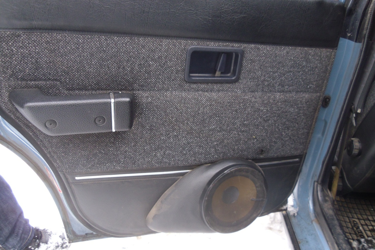

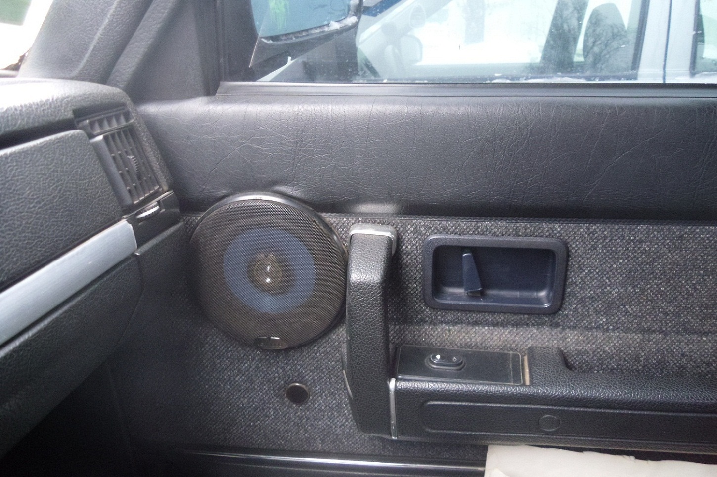

У меня в передних дверях стоят обычныена 13 см(помоему кенвуд)в задних дверях на подиумах 15 или 16 мидбас кевлар пионер а за спинкой саб блаукпункт(сколько мощность не помню),а но спинке висит усилок пионер(1800 ихних ват)2-а канала питают саб в мостовой схеме ,а два других мидбас и через кросоверы пищалки.короче полчаса хорошего звука и хана акуме.летом хорошо можно пользоватся звуком как вторым вентилятором ибо дует из багажника,а вот в зеркало заднего вида ничего не видно .ну вобщем так. :idea:

Обещанные фотки, может моща не та и колхозно, но вживую смотриться хорошо.

Повідомлення 4ЕКИСТ » Сер грудня 26, 2012 1:07 am
Вот мои инсталяции

Спасибо! :frends: :frends: :frends: Ход мысли ясен. А карту под подиумом резать ? походу просто подиума должно быть маловато для раскачки 16" ?

Повідомлення 4ЕКИСТ » Нед грудня 30, 2012 11:48 pm
резать прийдется(подиумы с рынка)
