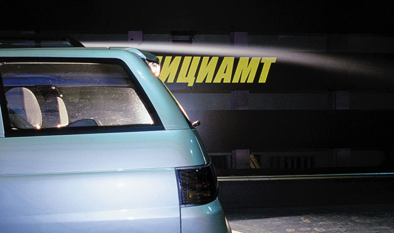

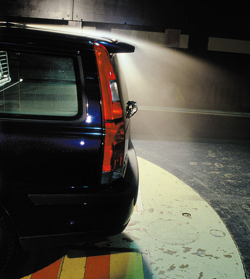

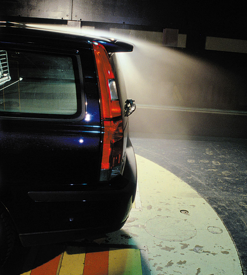

Повідомлення nikolajs » Нед грудня 30, 2012 2:16 pm
Ну, тебе нужен второй вариант. Он разделяет поток на 2 части (видно на фото) и "отсекает" вихри с грязью от стекла. А на Жульке под этой струей создается разряжение и вот оно грязь и кидает... не знаю че они добились установкой этой дрочилки... наверное эстетики.
Re: Спойлер на 245?
Повідомлення Fomax79 » Нед грудня 30, 2012 4:57 pm
Да я так и хочу,самое интересное что на Ваз был немцами(10-е семейство доводили на порше) разработан аналогичный вольвовскому,но на вазе решили что лучше этот вариант(вероятно дешевле).
