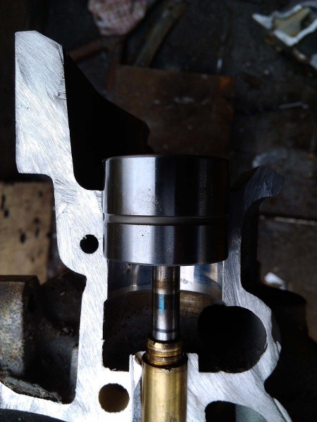

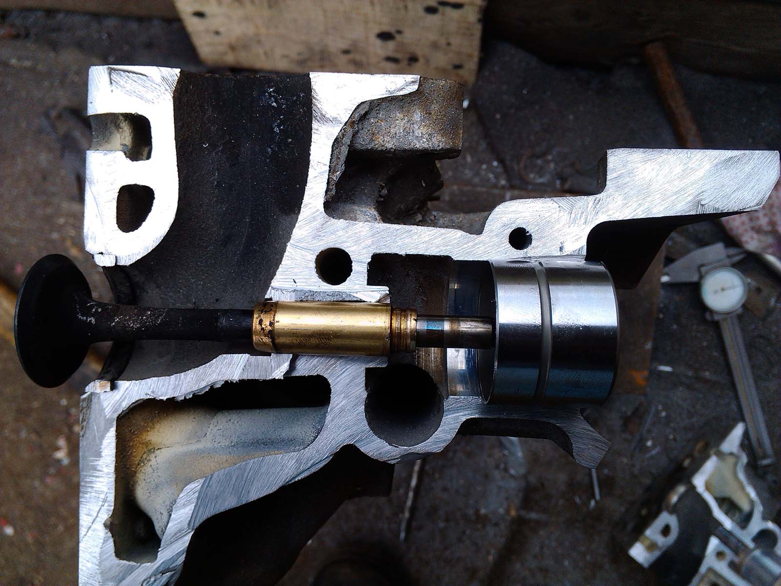

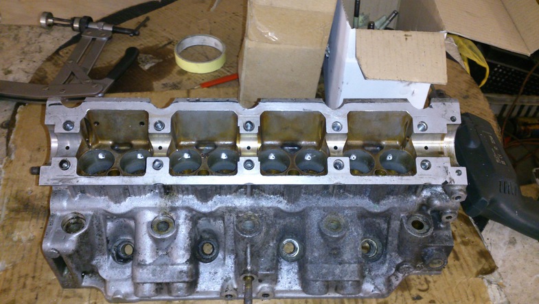

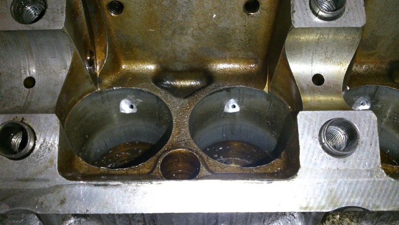

Вот решил поставить гидрики на машину что собираю девченке, дофига перечитал всяких форумов где писалось где сверлить отверстие, но я не поверил и взял распелил одну головку не нужную чтоб посмотреть где этот масленый канал. А все остальное как и всегда отверстие сверлим, расширяем, моем, собираем. Кому нужно будет опишу более подробно.

Так шо по высоте всё таки стало?
Повідомлень: 3298
Re: гидрики на volvo 4хх
Повідомлення Merlin » Вів квітня 16, 2013 12:09 am

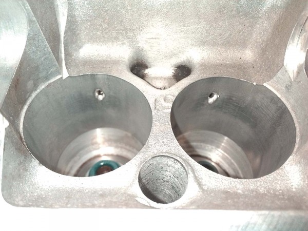

тоесть судя по фото просверлить надо милиметра 3-4 всего? :o
Повідомлень: 3298
Повідомлення west » Вів квітня 16, 2013 12:34 am

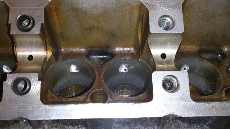

На фиговой голове я поэксперементирывал на счет отверстие 2мм, а фаска 6 мм, ну покрайней мере так везде писали, но то что у меня начело получатся это полная опа. Так что я просверлил отверстие 2 мм, так как сверлил без направляйки (забил я на нее) получилось что часть расточки сделал этим же сверлом на 2, а вниз в итоге тоже канаву расверливал сверлом 2 мм. В итоге вся эта канава получилась 6 мм.

Судя по фото получилось ГУТ. работать будет верняк

Кстати голову собрал, через часик клапана просели на место так что все ОК.

Значит они таки их по максимуму накачаными продают. Главное что неиспугался и собрал.
а я гдето читал что ктото померял на F3R моторе, тоже выше стали и ребята поставили обратно толкатели простые... :-D

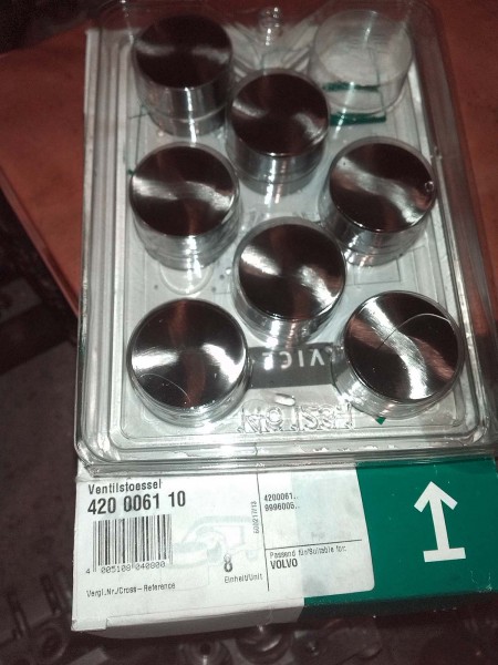

Бюджет разный может быть, но все равно смешной. В первом случаи спросив INA гидрики в жигулёвском магазине у знакомого на волгу сказал сделает по 20 грн. штука, но меня взял стрём что это будут за гидрики. В итоге заказал и Лехи (kravec83) для меня они обошлись (будем так говорить) по 42 грн. штука, но на коробке видно Volvo (они ставятся на 7ки и 9ки), но одни и теже. Короче я считаю что даже если и 400 грн. они будут стоить комплект оно того стоиит. Кстати этот мотор будет не скоро запускатся чтоб сказать как оно, но планирую на следующей неделе чуть что на свою 480 втулить (как раз масло менять нужно) и чуть что отпишусь как оно.

Кстати хороший "распил" получился. сразу видно что голова рЫно "мёртвая" для тунинга. каналы особо некуда расширять. зато направляйки "правильно" стоят и не торчат в канал. :o

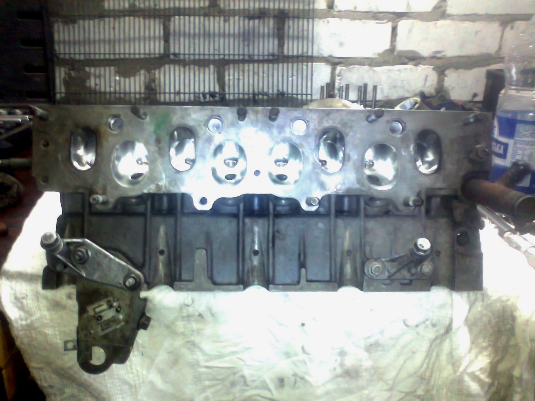

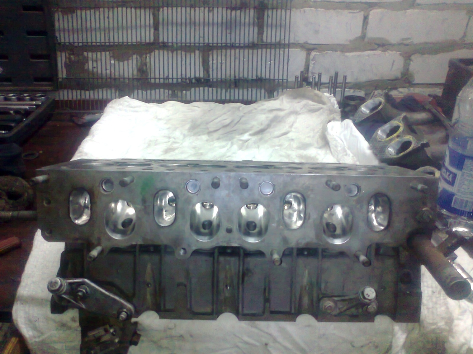

Похвастаюсь своей головой. По случаю обрыва ремня ГРМ и загибания клапанов, в процессе ремонта сделал тюнинг голове. На заднем плане вп. коллектор со следами выравнивания стыков между ним и головой. Шлифовка и полировка каналов заняла 22 часа. Эффект ощутимый. В основном в середине и вверху рабочего диапазона мотора.

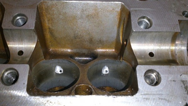

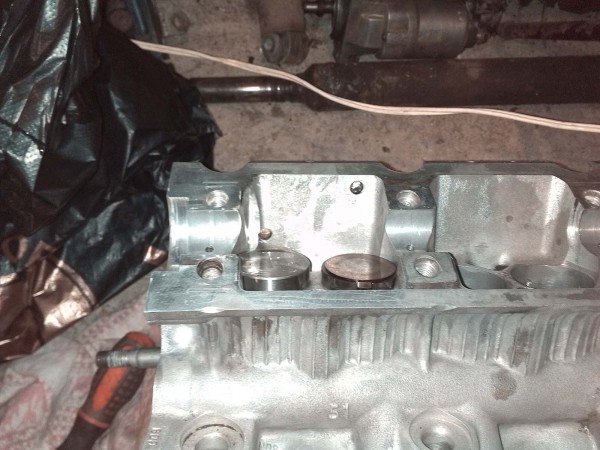

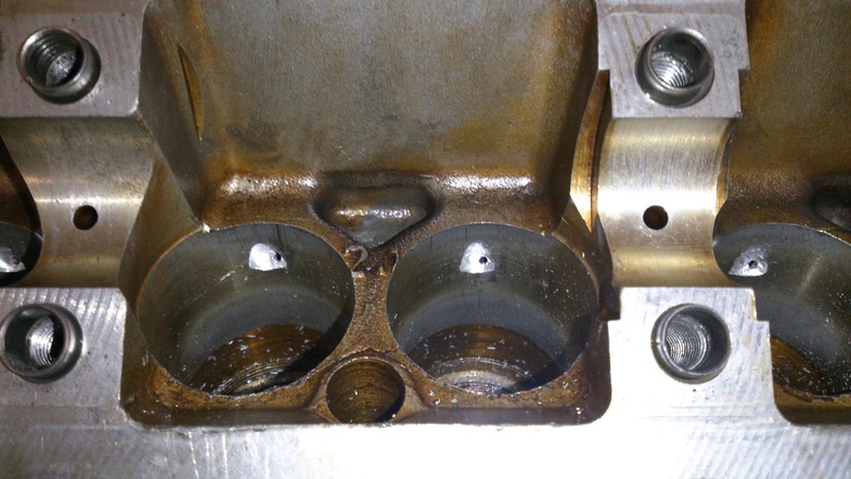

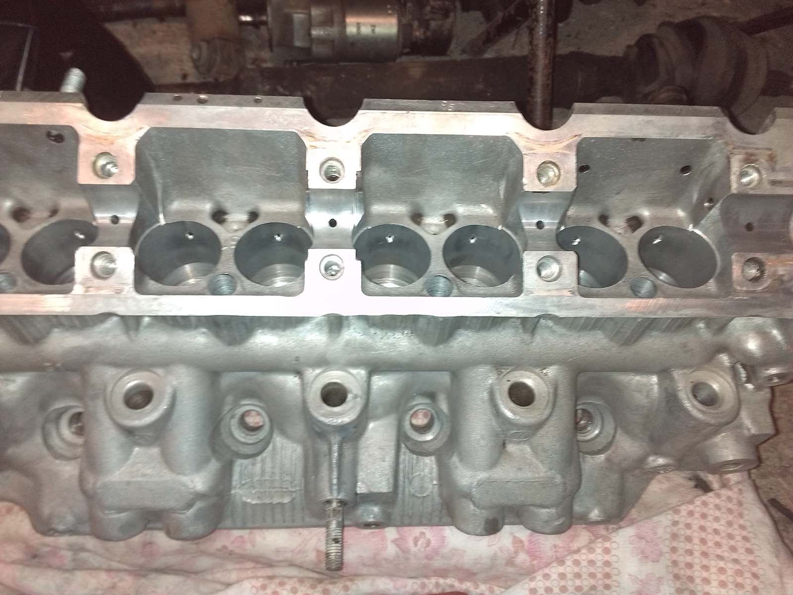

Мой вариант доработки. Старался сделать максимально похожим с головой ЗМЗ-406го мотора.

С головой пока издеваються в СТО "Гараж" (заменили направляйки, полирнули клапана, и осталось прирезать и притереть сёдла.)
я пока закупил гидрики и прокладочки.

Поставил. весь день проманался.
Повідомлень: 3298
Повідомлення Merlin » Вів березня 11, 2014 12:08 am
Вобщем с учетом того что голова моя та что с ремонта старее и пробега у неё раза в 3 больше чем у замененной. могу сказать что давка масла непадает. Какраз успел показометр недавно подключить. Давка на прогретую на половину-ширину стрелки меньше на холостых. но постели распредвала я нетрогал. посему сказать что больше ест давку гидрики или изношеные постели незнаю... но в любом случае падение давки настолько незначительно что все ок.
