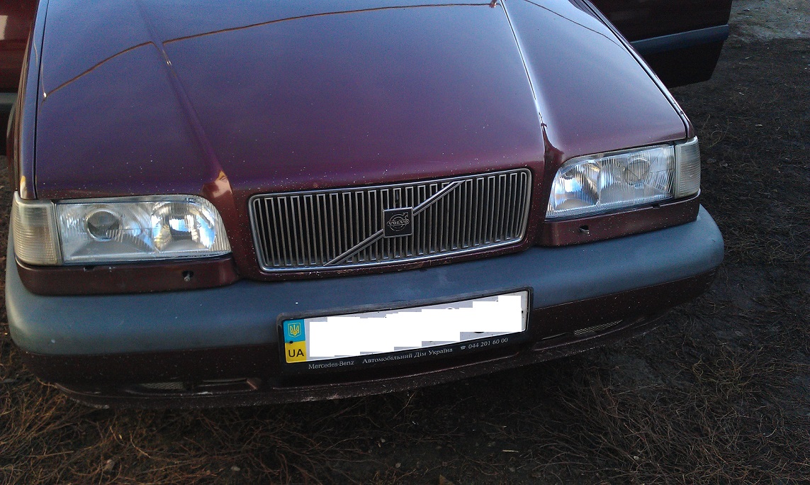

Повідомлення alexej » Нед жовтня 27, 2013 9:59 pm
Сегодня установил линзы под рифленое стекло!светит не плохо,хоть и линию горизонта размывает немного,но при 140км/час успевал рассмотреть что растет на полях,и встречные машины не жаловались !
Пс:стандартный отражатель не совсем предназначен для линз.

Алексей, можете сфоткать фары с уже установленными линзами, а то тоже собираюсь, но никак не решусь
Могу, но уже после выходных скину!единственный минус-линза без опыта установки тяжеловато в эти фары устанавливается...
