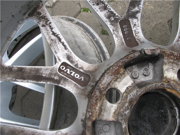

кто что думает о таком? имеется ввиду пересверловка дырок под болты. не цо.
типа сделать двойную сверловку на дисках с одинарной. целесообразно ли? безопасно ли? и скока может стоить такая работа на координатке?

Ты имеешь в виду колесные диски? Я бы не рисковал. Во-первых на б/у дисках трудно базу выставить, чтоб пересверлить отверстия, во-вторых ты ослабляешь ступичную часть, в третьих ты прикидывал как у тебя эти отверстия накладываются? Думаю тела в диске не останется. Потом бесплатно никто сверлить не будет. Это нужен нормальный станок на нормальном заводе с нормальным специалистом. И прикинь, внести-вынести, посверлить, расточить... не дешево это все стоит. Плюс безопасность. Мало ли... Думаю, проще найти готовые родные диски.

Разболтовка это фигня, ВЫЛЕТ для 240.740.940 - вот в чем проблема(это не 8писят с ЕТ 43), мне в Одессе тип который занимается ББС*ами говорил что многие пересверливают и ставят на япов - типа все нормуль, но мне все-равно как-то стремно стало. Ваня, может проставки проще сделать под 5х112 или 5х120, этих дисков валом. Я ездил лет 6 на проставках - траблов не было.

Даже если пересверливать то нужны диски с нужным вылетом, это конечно решаемо но тоже геморой. Самый простой и дешевый вариант это диски с вылетом 40-45 + проставки

ну насчет ослабления думаю ваще никак не повлияет тк есть колеса с двойной разболтовкой. а если я пересверлю 5х120 и между ними 5х108 то никак ниче непроизойдет.
насчет денег это понятно что не бесплатно, :-D :-D
проставки +диски= 3500-4000 .... ну как бы на резину нехватает уже. тк проставки небесплатные и добавят по килограмчику полтора-то ну кагбэ.....нет наверное
http://chervonograd.lv.slando.ua/obyavl ... b7a36174ff
думаю если я в них просверлю еще 5 дырок то никто непострадает
Наверное можно если привалочная площядка ровная, а не как здесь.
со слов хозяина площадка ровная. а ет завтра посмотрит как и цо.

по заказу клиента делали эту работу на координатном станке... получилось хорошо, но я лично против, все таки ослабление. в крайнем случае проставку с другой разблтовкой.
