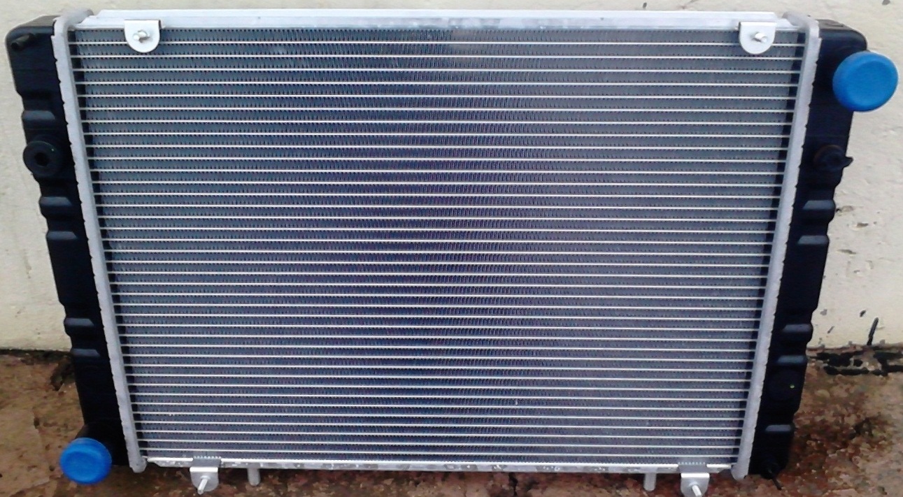

Итак у нас осталось 2 вида радиаторов! Старого образца(с/о) и нового образца(н/о).
И это не значит что на ГАЗели старого образца(с волговскими фарами) стоит радиатор старого образца...
Радиаторы с/о и н/о отличающийся креплениями! На рад. с/о боковое крепление, а на рад. н/о нижнее крепление. То есть может быть ГАЗель с/о, но на ней стоит рамка радиатора н/о, соответственно и рад. н/о. А вот на ГАЗелях н/о (фары в форме капли) стоят радиаторы только н/о.
Много лишней информации?
Это что б понимать ситуацию на 100% и не купить "шопопало"!
Повідомлень: 3719
Re: Радиатор от ГАЗели(любителям колхоза)
Повідомлення MOOSE » Суб квітня 05, 2014 4:40 pm
Так вот!
Радиаторы с/о с боковым креплением нас не интересуют! Да и купить их уже практически не возможно
Нас интересуют рад. н/о с нижним креплением! Их и рассмотрим.
Они имеет внизу два штыря которыми рад. вставляется в подушки, которые в свою очередь вставленные в рамку радиатора. Так он стоит на ГАЗели, как его ставят на ВОЛЬВО пусть расскажут те кто ставил(например Артюха) я лично не ставил.

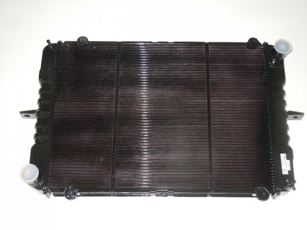

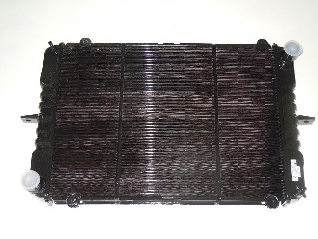

Из двухрядных нельзя покупать "Лихославльский". Латунный, дорогой, качественно покрашен. Через пол года начинает течь.
Можно покупать "ШААЗ"(Шадринский). Латунный, дорогой, качественно покрашен. Ходит очень хорошо, но заглушки могут в комплекте не идти.

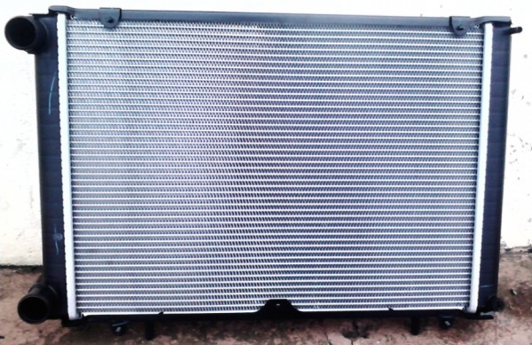

Повідомлення MOOSE » Суб квітня 05, 2014 5:16 pm

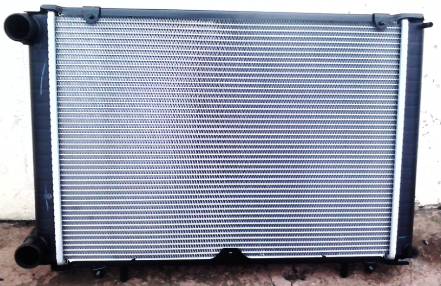

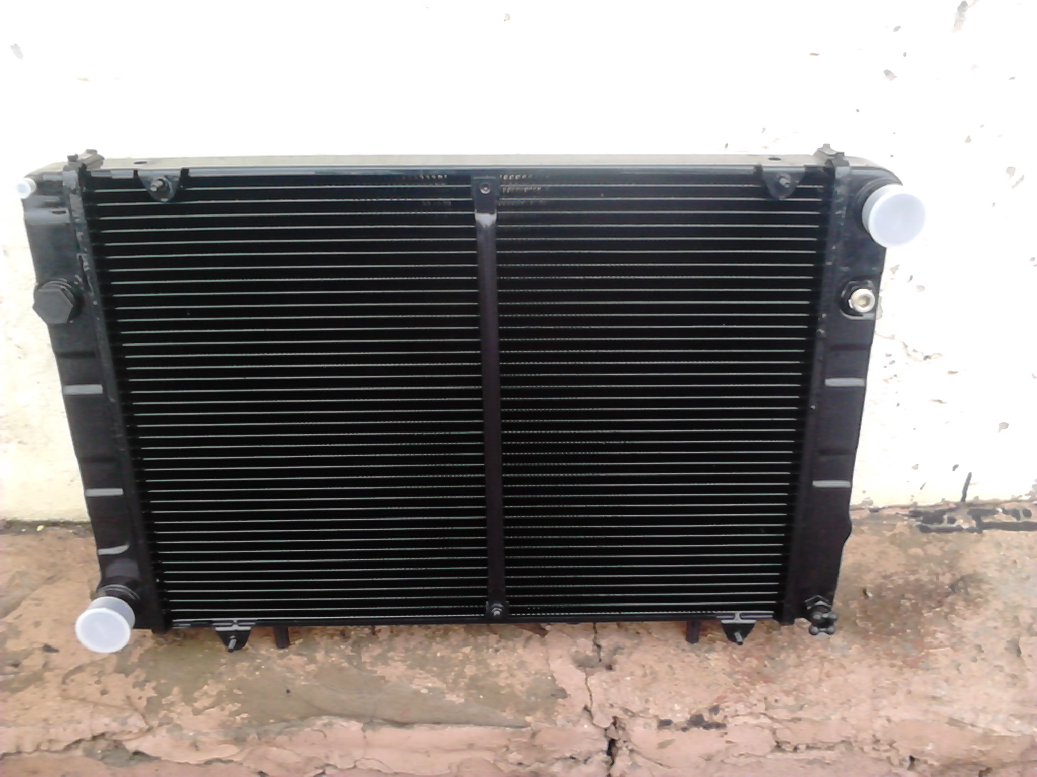

А теперь вернемся к радиатору от бензиновой "ГАЗель БИЗНЕС" с мотором УМЗ-4216. ИМЕННО "ГАЗель БИЗНЕС" !!! Потому что на "ГАЗель ЕКОНОМ" с таким же мотором УМЗ-4216 стоит обычный радиатор н/о!
Вот такие вот пирожки :roulette:
БИЗНЕС радиатор отличается от радиатора н/о расположением патрубков.
А ну-ка leo_run и другие дизелисты зацените расположение патрубков!!!
Повідомлень: 3719

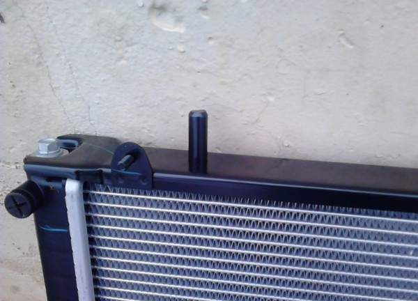

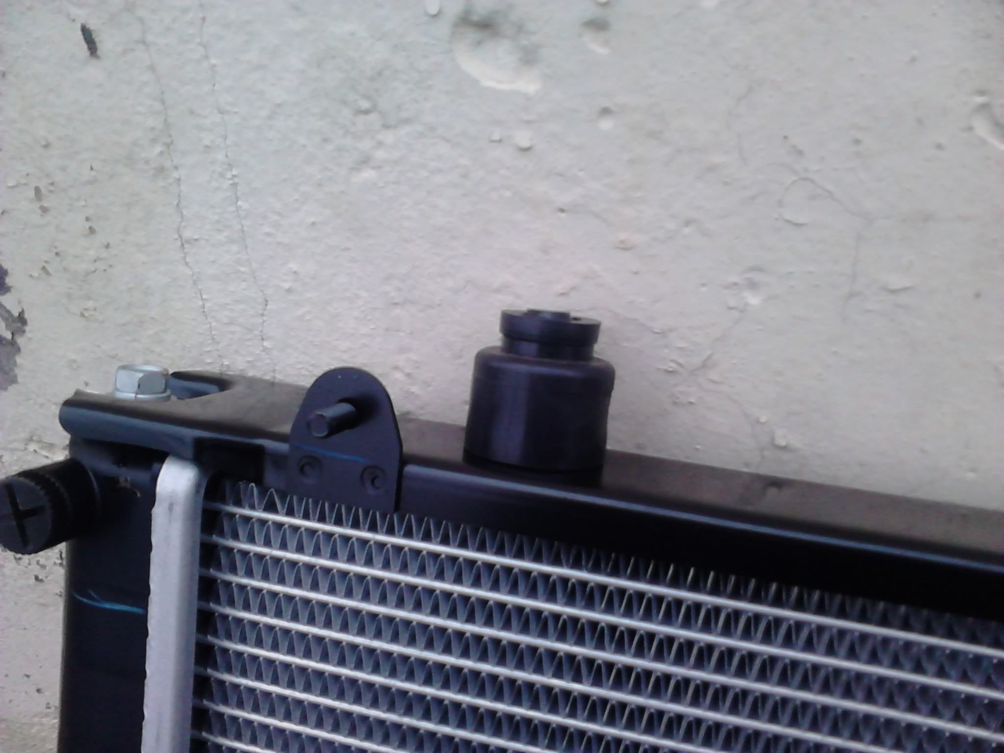

Повідомлення MOOSE » Суб квітня 05, 2014 5:22 pm
Даже "сосок" под шланг от расширительного бачка в нужном месте :cars:
Повідомлень: 3719

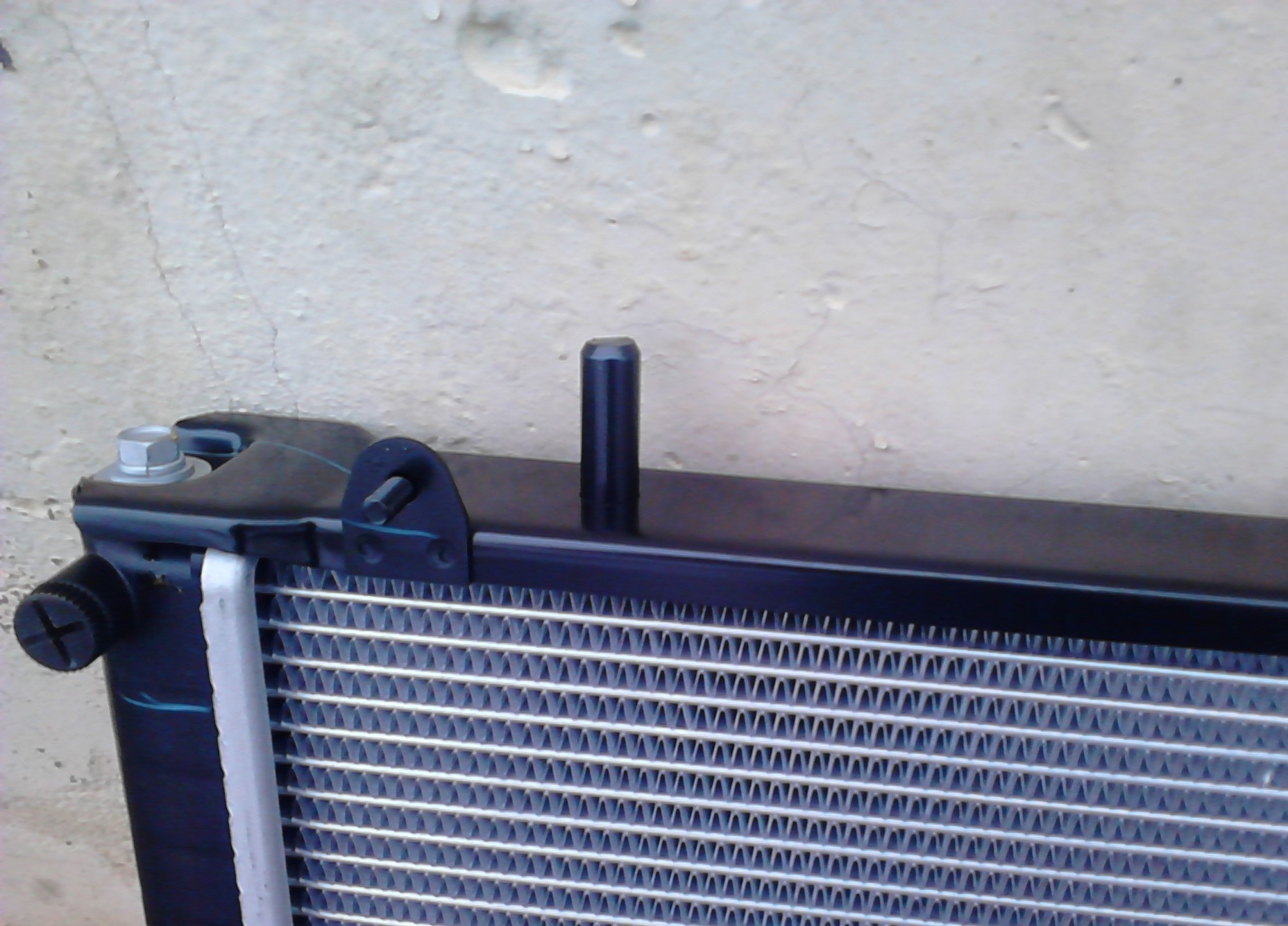

Повідомлення MOOSE » Суб квітня 05, 2014 8:22 pm
KirKo написав:Если я не ошибаюсь, то у меня на дизеле выходы под патрубки расположены по диагонале.. а на этом что с бензинки Газели-Бизнес, они с одной стороны, и верх и низ.. или там ото справа снизу тоже выход, но маленький?
Верно на Вольвовском рад. патрубки по диагонали! А на моторе патрубки ведь с одной стороны ;)
Справа внизу сливная пробка

MOOSE написав:Нельзя покупать продукцию фирмы "ДОРОЖНАЯ КАРТА". Ибо самый галимый Китай который только можно придумать.
Если не ошибаюсь такой стоял у Артюхи

Повідомлення MOOSE » Нед квітня 06, 2014 1:04 pm
leo_run написав:Занятные штучки
как тебе расположение патрубков на БИЗНЕС-овском радиаторе?

Повідомлення MOOSE » Пон червня 30, 2014 3:02 pm
Нет! Внизу это сливная пробка.
Штуцера под патрубок из расширительного бачка нет. В ГАЗели он подключается к пластиковому тройнику который стоит между помпой и нижним патрубком радиатора. Но он Вам не подойдёт, у него разные диаметры с двух сторон.
Датчик включения вентилятора нельзя ставить в радиатор, ибо в радиаторе ОЖ уже охлажденная. Пока у Вас в радиаторе дойдет до 87 например, то в блоке будет уже все 105.
По этому если делать по уму, то нужно датчик ставить в отводящий от блока патрубок.

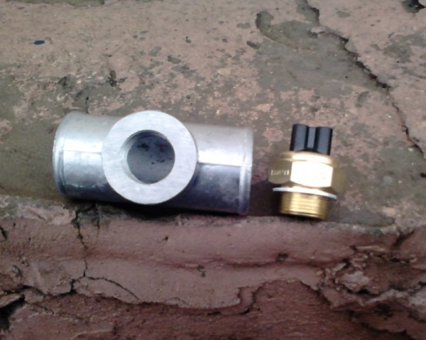

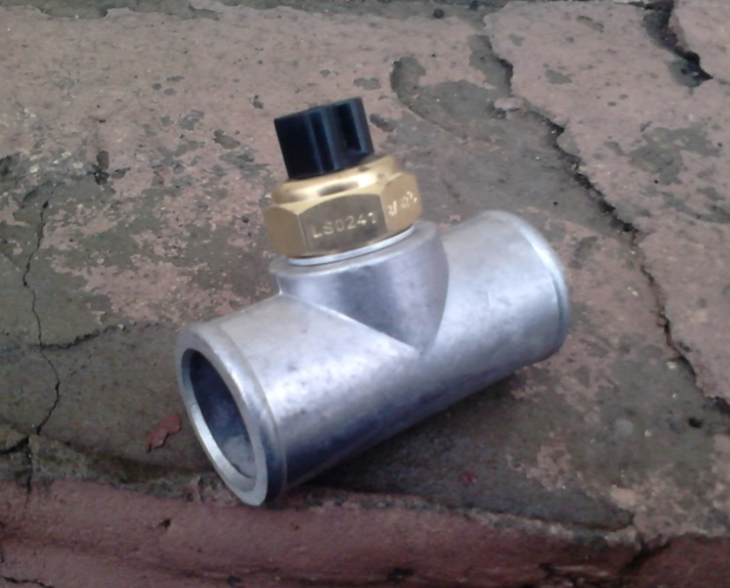

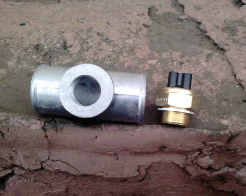

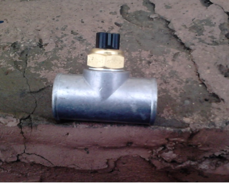

Повідомлення MOOSE » Пон червня 30, 2014 3:10 pm
Такие патрубки под датчики включения есть на любом нормальном авторынке. Они есть в разных исполнениях! Пластиковые, железные, алюминиевые. Короткие, длинные, прямые, кривые...
Но именно этот самый качественный из тех что я встречал.
Как вариант берете таких два патрубка! В один вкручиваете датчик, а во второй точите у токаря штуцер под шланг с расширительного бачка :-P
Повідомлень: 3719

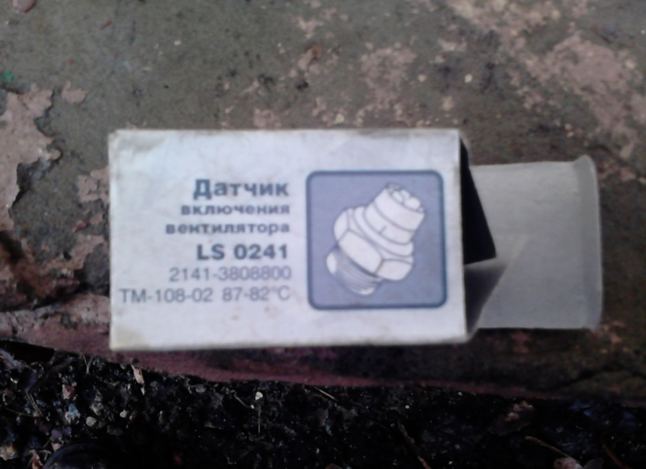

Повідомлення MOOSE » Пон червня 30, 2014 3:35 pm
Датчики тоже бывают разных производителей и разной температуры срабатывания.
Вот например коробка от этого

Повідомлення MOOSE » Пон червня 30, 2014 3:50 pm
Довольно таки не плохого качества. Но есть одно но...
Он 87-82. Большее число это температура замыкания, меньшее температура размыкания.Соответственно при 87 вентилятор включится, при 82 выключится.
Например на бензиновых моторах Вольво(если говорить о РЕДБЛОКАХ) оригинальные термостаты есть только в двух исполнениях: 92 и 87 градусов. У меня лично с завода стоял на 92 градуса.
viewtopic.php?f=18&t=37273&p=261546#p259768
На дизелях, вроди бы таже картина с термостатами. Тоесть! Если например у Вас термостат на 92 градуса, а вентилятор включается на 87 и опускает температуры в системе до 82, это приведет к слишком большому количеству открытий-закрытий термостата, что пагубно повлияет на его ресурс.
По этому рациональней будет использовать датчик включения вентилятора 92-87 в паре с термостатом на 87 градусов.
Я еще встречал датчики 84-79, но это вообще не подходящий вариант в нашем случаи
Повідомлення leo_run » Пон червня 30, 2014 3:57 pm
MOOSE написав:А теперь вернемся к радиатору от бензиновой "ГАЗель БИЗНЕС" с мотором УМЗ-4216. ИМЕННО "ГАЗель БИЗНЕС" !!! Потому что на "ГАЗель ЕКОНОМ" с таким же мотором УМЗ-4216 стоит обычный радиатор н/о!
номер детали
33027.1301010-10
цена не обрадует
