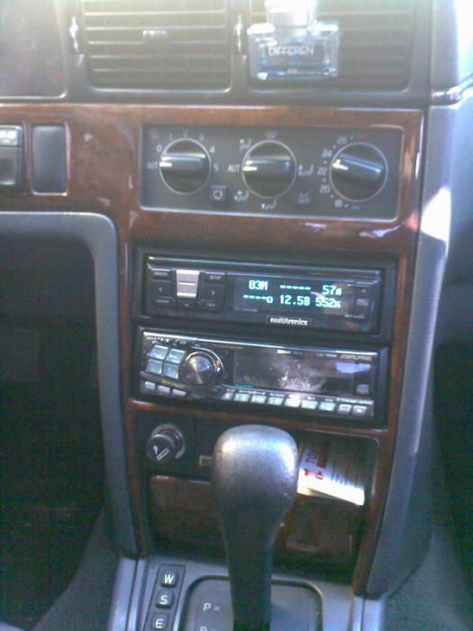

Как подключал:
1. Фарсунка - Завел на колодку в блоке предохранителей под капотом
2. не подключается
3. Зажигание - на предохранительном блоке на торпеде к предохранителю на котором появляется питание при включении зажигания
4. пусто
5. +12В - на предохранительном блоке на торпеде к предохранителю на котором постоянное питание
6. Габариты - на регулятор яркости габаритов, но при низкой настройке яркости - МК будет считать, что габариты не вкл.
7. Масса - это понятно
8. Датчик Уровня Топлива (ДУТ) - не подключал, т.к. будет врать, буду использовать функцию "Расчетный бак"
9. Датчик Скорости (ДС) - на колодку под торпедой
Если нужно более точное описание к каким контактам подключал - свистните.
Далее калибровка.
Чтобы он правильно показывал скорость и расход, в нем введены поправочные коэфициенты на расход и скорость (он же универсальный)
Скорость лучше калибровать по GPS
1. Обнуляем пробег GPSa
2. Обнуляем "Средние параметры.Сброс" в БК (Бортовой компьютер)
3. Проезжаем желательно не меньше 100км
4. Вводим в экране поправок правильный пробег, БК будет считать свой пробег, но он неправильный, введя правильный - он сам введет поправочный коэфициент и начнет правильно показывать скорость. Скажу сразу, что родной спидометр врет немного
Калибровка расхода:
1. Заправляем полный бак, чтобы было видно топливо.
3. Выезжаем более половины бака - чем больше выкатали бензина, тем точнее будет расчет
4. Заезжам на заправку, где не врут (!) и заправляем снова до полного бака, чтобы бало видно топливо.
5. Не забывая оплатить палево, смотрим сколько мы залили и указывам в экране поправок правильный расход - - он сам введет поправочный коэфициент и начнет правильно показывать расход.
И наслаждаемся дальнейшей его работой.
Так же можно ввести стоимость топлива и он будет показывать, на сколько вы денег прокатились

Повідомлення SoVa » Пон жовтня 05, 2009 4:03 pm
А вот оно воткнутое

Re: Бортовой компьютер на 960-ю
Повідомлення leo_run » Пон жовтня 05, 2009 4:04 pm
я не о том!!!
